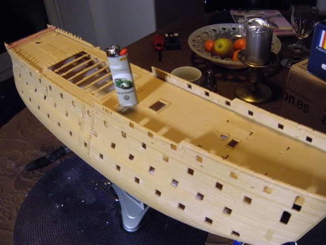

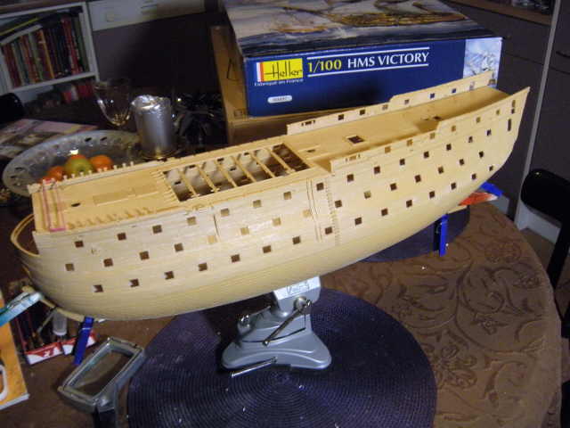

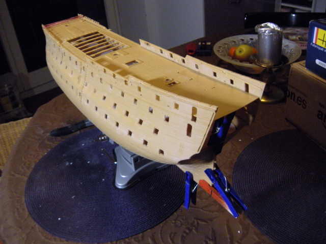

Heute mit dem Beginn des neuen Jahres gings dann auch los.
Die Rumpfhälften habe ich zunächst einmal von den innenliegenden Auswurfmarken befreit (Bordwände innen).
Danach angepasst und zusammengefügt, hierbei schon nach einer Stunde das unterste und das oberste Deck eingepasst damit beim Duchtrocknen alles später passgenau sitzt - so hoffe ich.
So sieht's jetzt aus:
Gute Nacht wünscht
der Peter

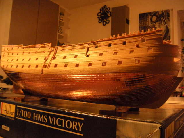

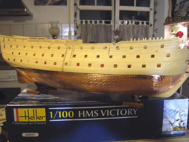

Heute gings erstmal weiter nachdem die Rumpfhälften ordentlich durchgetrocknet waren mit der Kupferbeplankung, da ist es egal welche Periode ich nachher darstelle.
Außerdem habe ich mir überlegt, dass die Kupferfolie direkt auf dem Kunststoff besser haftet als auf Farbe, bzw. auf der Grundierung.
Nach gut fünf Stunden ist eine Rumpfhälfte bis auf den Kiel, der zum Schluß kommt fertig. Ja, und ich werde auch den falschen Kiel machen.
Bei diesem Projekt werde ich keine künstliche Alterung des Kupfers mit einer Essig/Salzlösung vornehmen.
Hier mal nen paar Bilder:

Schön geworden. Ich hatte Kuferfarbe drunter wegen der Spalten, damit kein beige durchscheint. Du könntest mit dünnem Pinsel die Spalten am Bug übermalen und Farbüberschuss mit frischem Tempo wegwischen.
Noch zur Info: die erste Kupferung wurde 1780 angebracht. Falls dies in deine Überlegungen hineinspielen sollte.
Gruß, Daniel

Hi Daniel, genau so wollte ich das mit den Spalten machen :)
Auch überlege ich noch ob ich in die Fugen der einzelnen Kupferplatten dünn schwarz matt laufen lasse um die Platten zu betonen.
Aber erst muß ich die andere Seite fertigstellen.

Mittwoch, 2. Januar 2013, 22:06
das würde ich dir eher nicht empfehlen.
allein die vorgegebenen heller platten sind schon betont genug, weil sie im prinzip
ZU DICK sind. eigentlich muesste man alles viel weniger strukturiert machen.
das sind auch die gedanken die ich mir atktuell bezueglich meiner körry mache!
dir weiter viel spass bei der viccy und vergiss nicht ganz deine conny!
LG der roland
