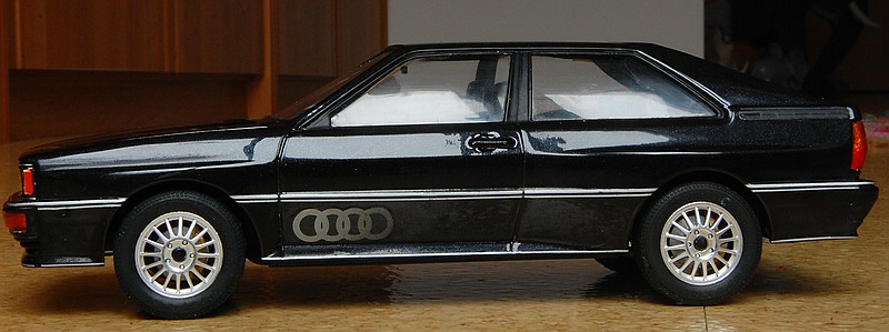

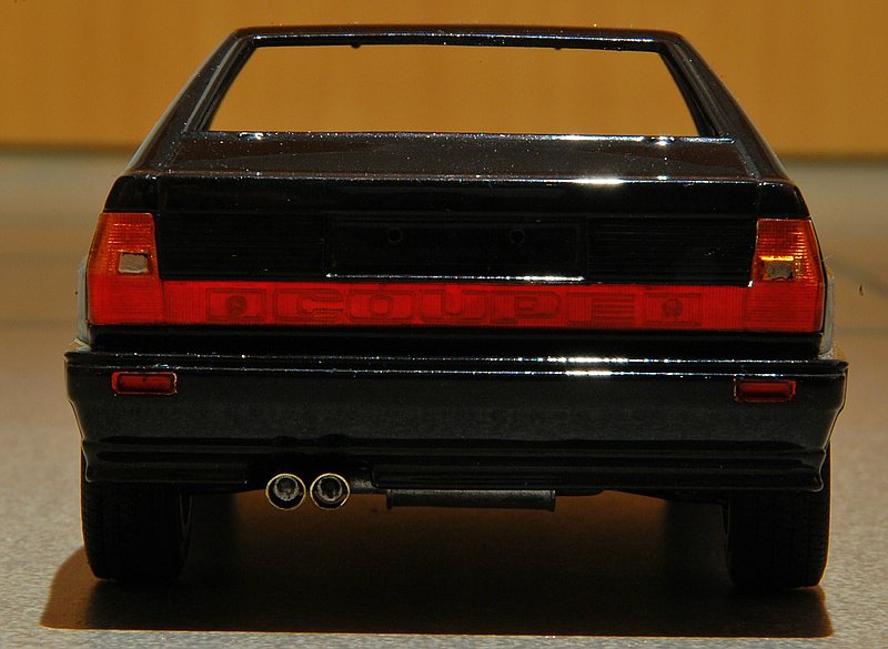

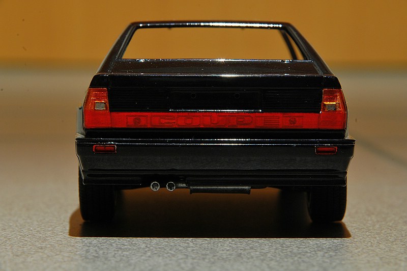

Seit dem letzten Update wurde die Karo geschliffen und das Rückleuchtenband lackiert und mit BMF hinterlegt. Der Grill erhielt einen Chrommetallsticker, der millimetergenau auf die geprägten Audiringe paßt. Die vorderen seitlichen Blinker wurden mit BMF hinterlegt, die Rückstrahler ebenso und mit Tamiya Clear Rot aufgefüllt.
Ach ja, beinahe hätte ich es vergessen, obwohl es eigentlich unübersehbar ist. Ich habe erstmals die Sicken geschwärzt und finde, es sieht gut aus :abhau: :abhau: :abhau: :abhau:

Freitag, 4. Januar 2013, 10:01
Hi Jörg,
ich finde das schwarz steht dem Audi hervorragend :ok:
Auch die dezent geschwärzten Sicke sind gut, wirken nicht soooo übertrieben :D, und wie ich sehe hast du die Fenstergummis auch schon geschwärzt :ok:

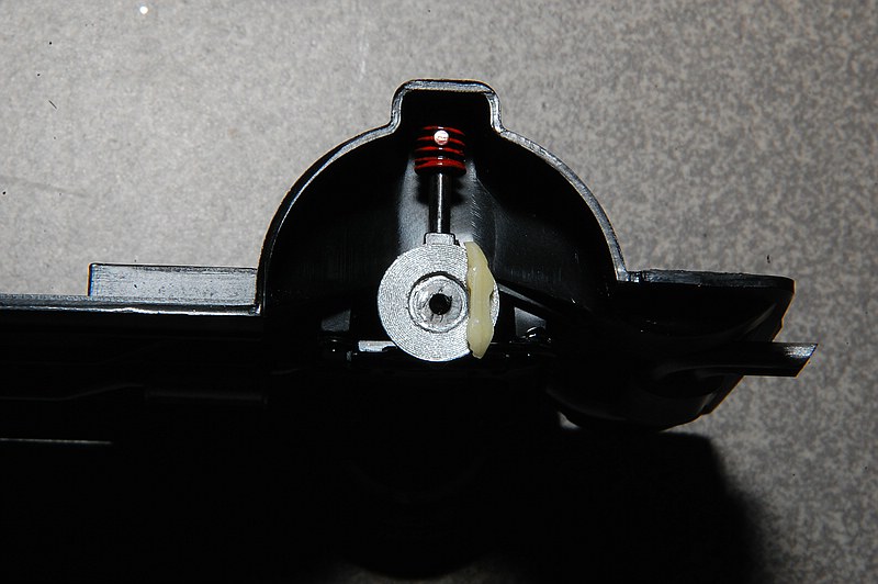

Die Felgen werden mit dem obligatorischen Stahlstift mit dem runden Kopf befestigt. Da aber kein Nabendeckel mehr draufkommt, sieht es so aus :heul: :heul: :heul:
Also wurden die Stiftköpfe flach gefeilt, sieht schon um Welten besser aus.
Anschließend bekamen sie noch etwas schwarze Farbe ab und bekommen am Schluß dann noch Decals verpaßt, die mir vom R8 übrig blieben.

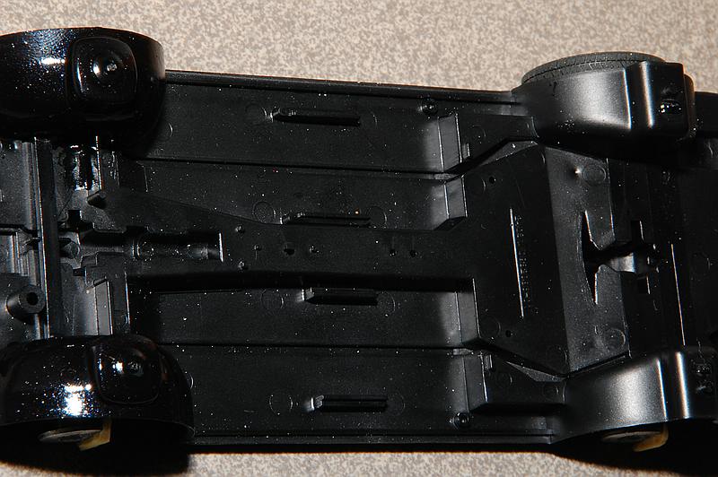

Die Bremsscheiben werden laut Bauanleitung innen auf die Felge geklebt. Das ginge im Serienzustand der Bremsscheiben schon, denn da wurde großzügigerweise auf die Bremssättel verzichtet :verrückt: .Ich finde das sieht megasch... aus. Also wurden die Bremsscheiben leicht aufgefeilt und auf die Radaufnahmen an den Stoßdämpfern geklebt. Anschließend gab noch Bremssättel von ScaleProduction, die etwas kleiner gefeilt werden mußten. Die Bremsscheiben liegen jetzt zwar etwas weiter innen, aber ich finde, es sieht immer noch besser aus als ohne Bremssättel.

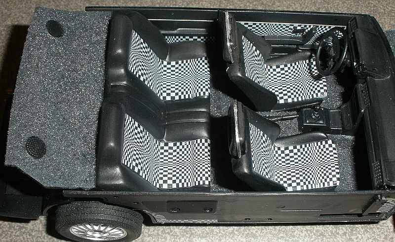

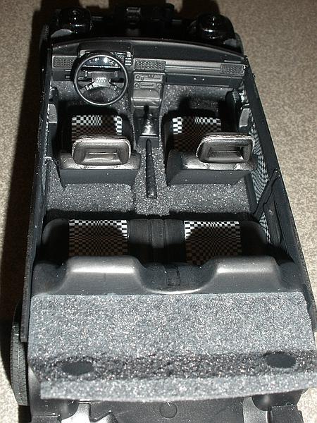

Der Innenraum ist ein graus. Der Boden mußte erst einmal mit Sheet aufgefüllt werden. Das selbe gilt für die Rückseiten der Vordersitze, die nach der Einpassung noch gespachtelt werden mussten.
Danach gab es noch ein dunkelgraues Flocking.
Für den Innenraum hab ich mir eine zweifarbige Teillederausstattung vorgestellt. Ich bin mir bei den Sitzen nur mit dem inneren Stoffteil noch nicht schlüssig. Soll ich die Sitze so machen, nur daß der Innenteil noch bemehlt wird
oder eher so, ist zwar etwas gewöhnungsbedürftig, aber halt mal was anderes, wobei ich sagen muß, daß das momentan eher mein Favorit ist.
Na, was meint ihr zu den Sitzen :nixweis: ?
Anschließend wurde mal die erste Stellprobe gemacht, und siehe da, die Höhe paßt perfekt :tanz: .
Der Auspuff wurde probehalber befestigt, die Endrohre dürften zwar dem Original entsprechen, aber ein bißchen Tuning mit dickeren Rohren darf es schon sein, also gabs testweise Endrohre aus Antennenrohr.
Bausatzendrohre:
Antennenendrohre:
Ich denke, die Antennenendrohe kann man schon nehmen, ohne daß sie zu prollig wirken. Die würden einem 85 mm Endrohr entstprechen und das ist meiner Meinung nach durchaus noch o.k.

Bei den Sitzen würd ich das Karomuster nehmen. passt irgendwie gut finde ich.

Für die Sitze würde ich ebenfalls das Karomuster nehmen. Ich meine mich zu erinnern, dass der quattro meines Onkels damals auch ein grau-schwarzes Karomuster auf den Polstern hatte. Außerdem passt es gut zur Karosseriefarbe. Was die Streifen angeht, kann ich Dir die Streifen von TL-Decals wärmstens empfehlen (falls Du sie nicht eh schon verwendet hast) und ich würde sie durchaus verwenden. Die Verarbeitung fand ich persönlich kinderleicht, kein Vergleich zum Aufwand, den Du hättest, wenn Du die Streifen lackieren würdest.

Die Endrohre aus dem Antennenrohr find ich bei weitem besser als die aus dem Bausatz.

Die Endrohre find ich ebenfalls wesentlich besser.

@Martin: Bild 1 und 2 waren der Originalzustand, bei Bild 3 und 4 war der Rundkopf flach gefeilt. Auf den Bildern der 1. Stellprobe ist die Nabenabdeckung auch schon schwarz. Die Decals kommen erst ganz am Schluß, damit ich sie nicht abgrabbel. Ansonsten soll er so wie auf Deinem Bild aussehen, nur ist auf dem Bild schon das Faceliftmodell mit den breiten Scheinwerfern.
Aufgrund der überaus positiven Meinungen bzgl. der karierten Sitzbezüge, bekamen die restlichen Sitze und die Türverkleidungen auch noch Karos verpaßt :D . Bei den Türverkleidungen wurden die vor dem lackieren angebrachten BMF-Chromleisten wieder feigelegt. Anschließend gabs für alle Teile noch einen seidenmatten Klarlack.
Die Heckablage wurde noch mit Viskoseflocken verwöhnt.
Das Armaturenbrett bekam vorbildwidrig analoge Instrumentendecals aus dem Fundus, denn bausatzmäßig sind keine dabei :motz: .Die Analoginstrumente sind geprägt, allerdings hatte der Quattro ein digitales „Mäusekino“, also auch hier hat Tamiya geschlampt :verrückt: . Anschließend gabs als Scheibe noch Schmucksteinkleber. Das Lenkrad vorbildwidrig Audi-Chrommetallsticker.
Der Innenraum wäre jetzt bis auf die Gurte fertig. Ich hab aber noch keine Idee, wie ich diese anbringen soll, denn eigentlich gehören sie an der B-Säule befestigt, aber die ist an der Innenraumschale nicht vorhanden.

Donnerstag, 17. Januar 2013, 12:33

Zumal als Audi-Fan der Quattro Kultstatus hat. JA, die Karos im Innenraum sind genau der Flair der Achziger Jahre, TOP ! :dafür:

Die Innenraumgestaltung ist echt klasse, besonders bei aufgesetzter Karosserie sieht man, wie gut das harmoniert und den Zeitgeist der 80er Jahre wiedergibt. :ok: Bei den doppelten Zierstreifen finde ich irgendetwas unharmonisch, kann aber nicht genau sagen, was. :nixweis: Vielleicht kommt es mir nur so vor, weil es noch nicht fertig ist, keine Ahnung. Außerdem wirkt der Audi etwas hochbeinig, oder täusche ich mich da? Ansonsten gefallen mir Deine Fortschritte sehr gut. Die analogen Anzeigen.....was soll's, guckt doch später eh keiner so genau hin.

Donnerstag, 17. Januar 2013, 14:42
Super :ok: Die Polster sind sowas von klassisch :ok: Echt topp.
Eine Lösung für die Gurte:
Versuche an der Innenraumwanne außen einen dünnen Plasikstreifen anzukleben, der quasi die B-Säulenverkleidung immitiert oder sogar das von unten zum oberen Umlenkpunkt laufende Gurtband ;). Daran kannst Du dann einfach Dein Gurtband befestigen bzw. darstellen.

Bei den Streifen hab ich mich aufgrund mehrerer diesbezüglicher Meinungen zur Doppelstreifenlösung entschieden, obwohl die oberen Streifen doppelt so dick sind, wie sie aufgrund der Originalstreifen sein müssten. Außerdem gabs dann noch die klassischen Audiringe an den Türen :D

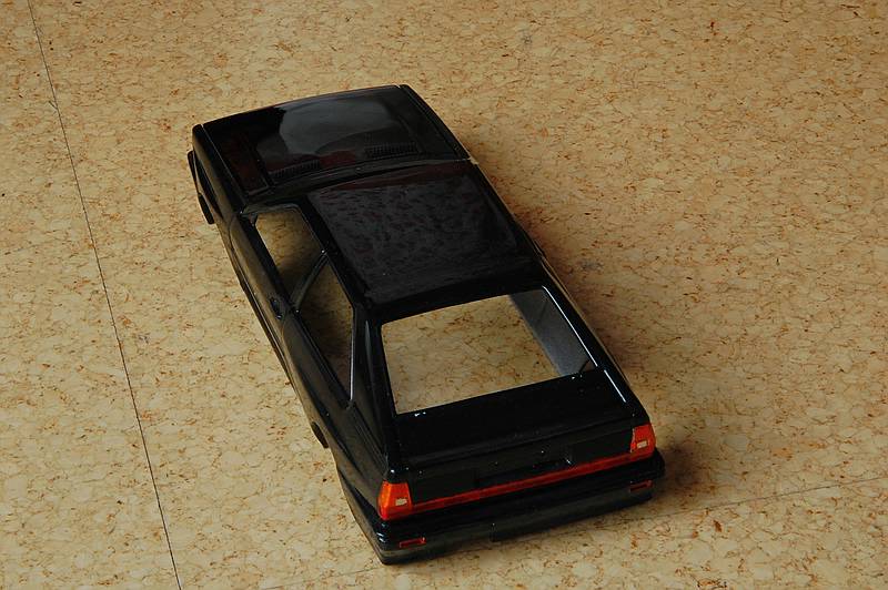

Bei der Montage der Auspuffendrohre hab ich den Audi aufs Dach gelegt und zum Trocknen liegen lassen. Als ich ihn umdrehte, hat mich fast der Schlag getroffen, ich hab ihn in ein Rührstäbchen mit Clearfarbe gelegt, diese hat dann prompt einen ca. 2 x 4 mm großen bis zur Grundierung durchgehenden Lackschaden hinterlassen :bang: :bang: :bang: :heul: :heul: :heul:
Jetzt muß ich erst mühsam den Lackschaden beheben, einstweilen gibt’s trotzdem ein paar Fotos vom fast fertigen Fahrzeug.
Ich hoffe, daß der Lackschaden bis nächste Woche behoben ist, damit der Audi endlich fertig wird,

Schön, dass der Stammtisch gewirkt hat :lol: , mit den doppelten Streifen gefällt er mir richtig gut, bei nur einem würde was fehlen.
Der Lackschaden am Dach ist ärgerlich, hoffe du kannst den halbwegs ungeschehen machen :S

Da der Lackschaden am Dach nun recht gut behoben ist, wurde der Audi gar fertig gestellt. Die restlichen Decals am Heck, den hinteren Seitenscheiben und den Nabendeckeln wurden angebracht. Weiterhin bekam er Außenspiegel, Scheibenwischer, Frontkennzeichen und einen neuen Chrommetallsticker für den Grill.
Jetzt aber viel Spaß mit den Bildern
So, da die Lichtverhältnisse etwas besser wurden gibt’s dann >hier< die Galeriebilder :) .
Nochmals vielen Dank allen Lesern und Kommentatoren für ihr Interesse an dem BB :ok: .
Viele Grüße :wink:
Jörg
