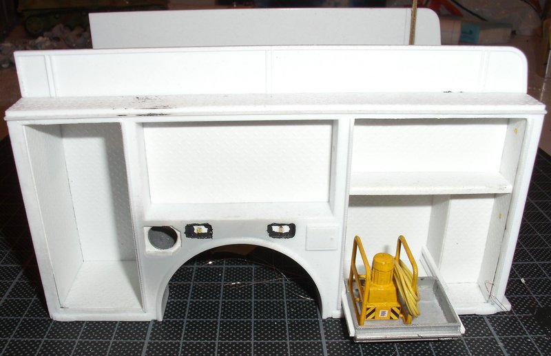

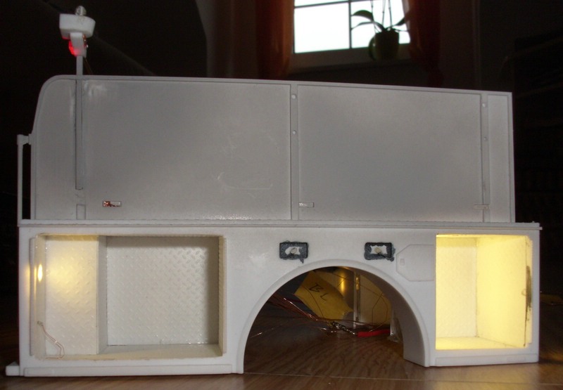

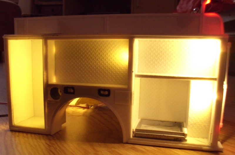

Der Aufbau ist schon fast fertig
Der Auszug und das Hydraulikaggregat ist vom RW1 gemopst

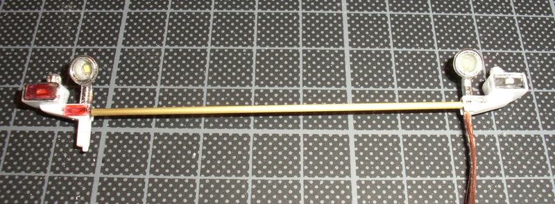

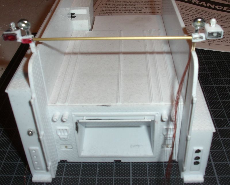

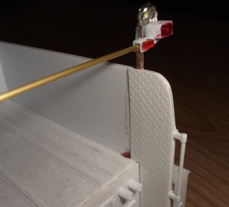

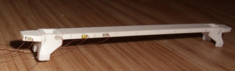

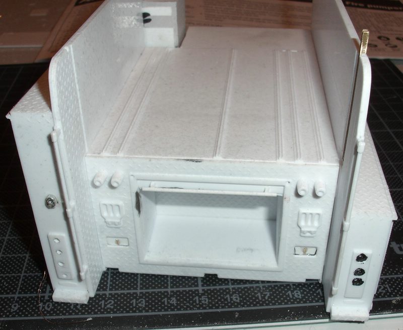

In der Seitenwand habe ich ein U-Profil aus Messing eingefügt, damit ich darin die Drähte der Signalbrücke unsichtbar nach unten führen kann

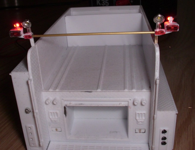

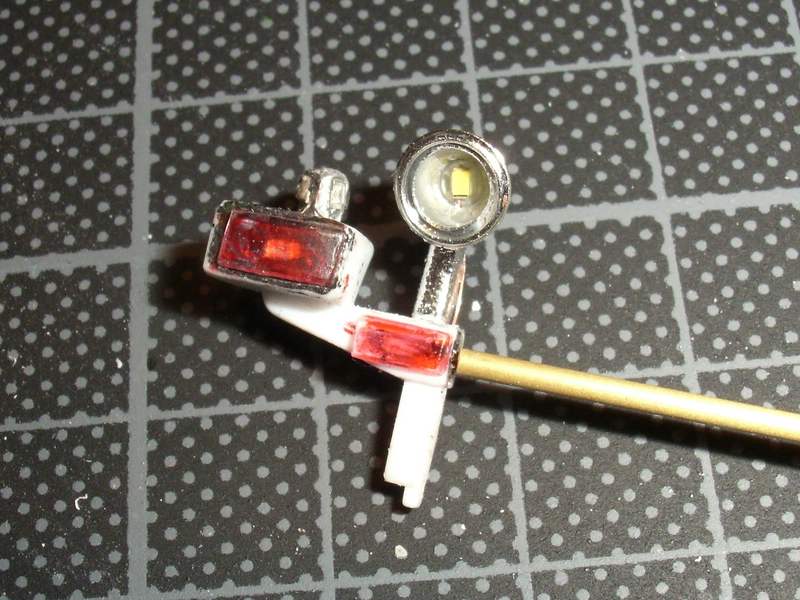

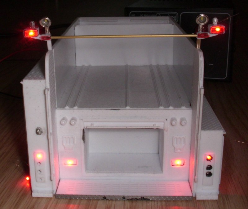

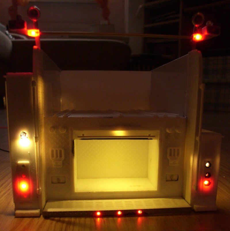

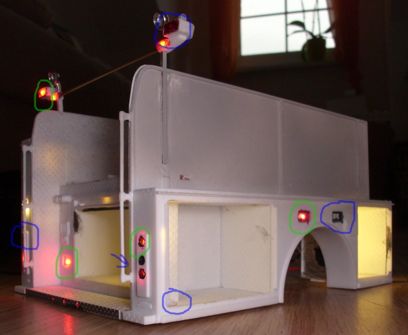

Selbstverständlich fnktionieren hier alle Lampen: 4 Stück für die RKL nach Michas Vorbild, 1x Rücklicht, 1x Umfeldbeleuchtung und 1x Blitzer
hier mal die Gesamtansicht der Signalbrücke

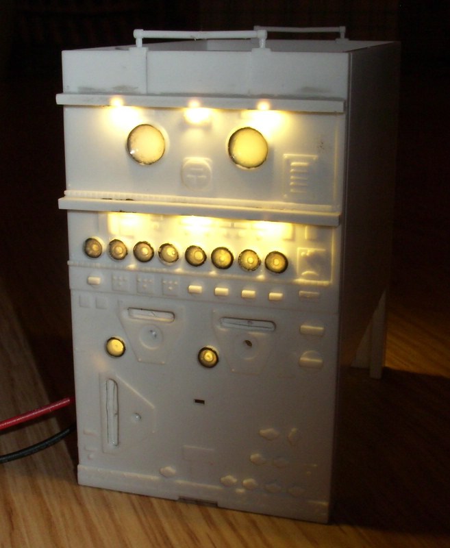

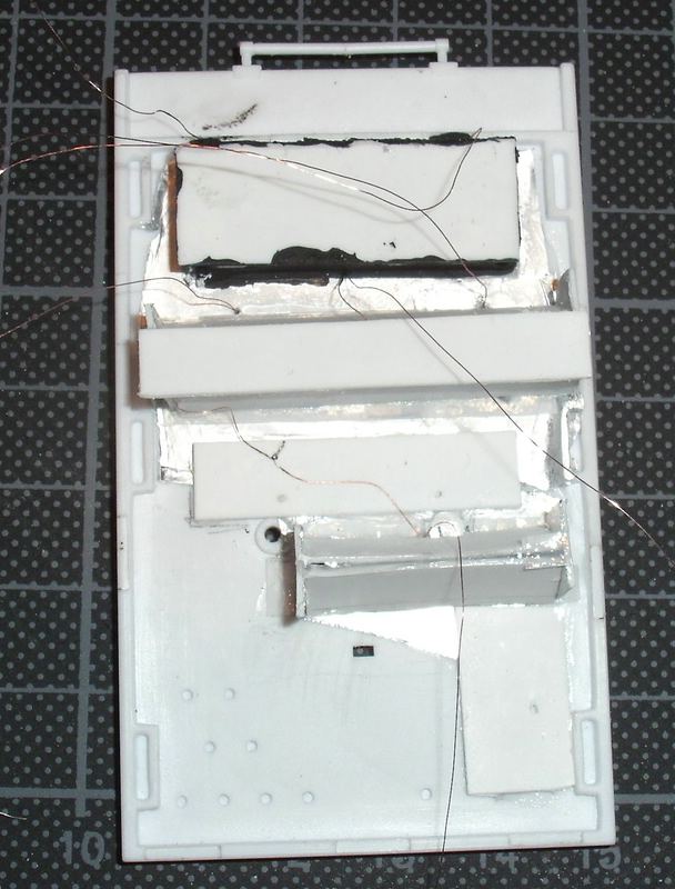

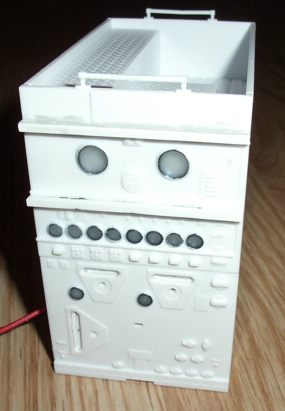

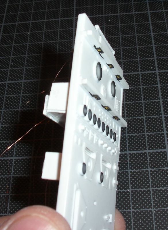

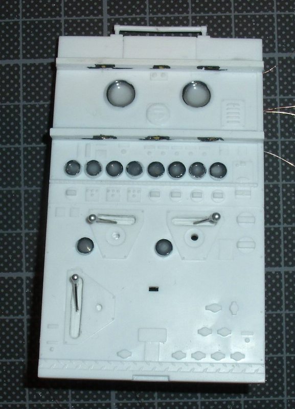

Der Pumpenbedienstand - Die Manometer sind hinterleuchtet, deswegen die Kästen an der Rückseite

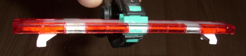

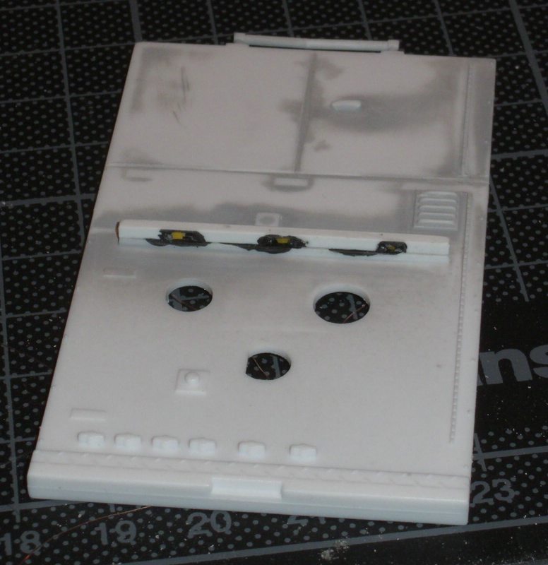

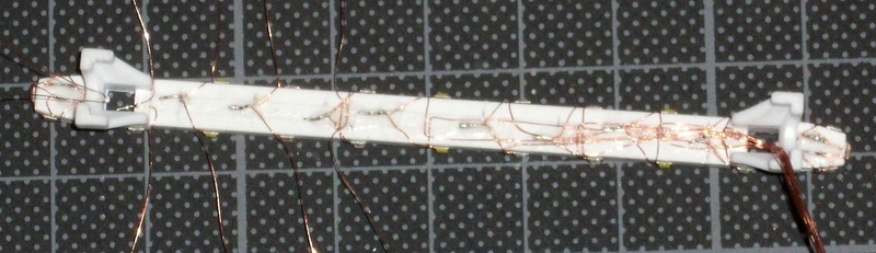

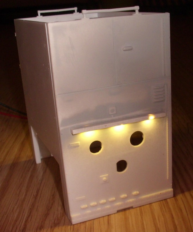

hier erkennt man die aufgesetzten Lichtleisten

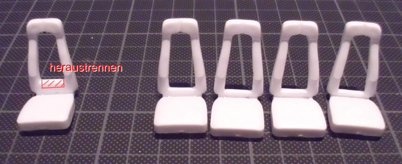

eine andere Baustelle - die Sitze. Das markierte Stück muss herausgetrennt werden, damit man Pressluftatmer einsetzen kann
