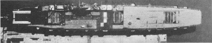

Ahoi Leute,
Ich möchte in der nächsten Zeit den Flugzeugträger Graf Zeppelin bauen. Als Grundlage wird der Bausatz von Revell genommen. Da dieser Bausatz sehr einfach gehalten ist und man ihn so nicht lassen kann, wird einiges daran geändert. Einen Ätzteilsatz habe ich schon dafür gefunden. Jetzt stellt sich die Frage, wie stelle ich das Holzdeck der Zeppelin dar. Auf dem Aftermarkt gibt es nichts dafür. An die Universellen Holzdecks in 1:700 ist nur sehr schwer heran zu kommen. Ich habe mir überlegt es mal mit anderen Materialien zu versuchen.
Ich habe Selbstklebendes Funierholz aus dem Baumarkt gekauft. Das fällt aus, weil es einfach zu dick ist und die Holzmaserung nur aufgedruckt ist.
Dann habe ich noch eine Möglichkeit mal irgendwo im Netzt gesehen. Da hat man Nudeln genommen. Ich habe mir direkt mal ganz dünne Barilla Nudeln gekauft. Diese lassen sich schneiden und sägen. Das könnte funktionieren. Aber ich weiß noch nicht, wie sich die Nudeln mit Farbe und Klarlack vertragen. Desweiteren weiß ich nicht ob die Decals vernünftig darauf halten.
Hat jemand von euch schonmal versucht in dem Maßstab 1:700 ein Holzdeck zu bauen? Oder hat jemand noch eine andere Idee?

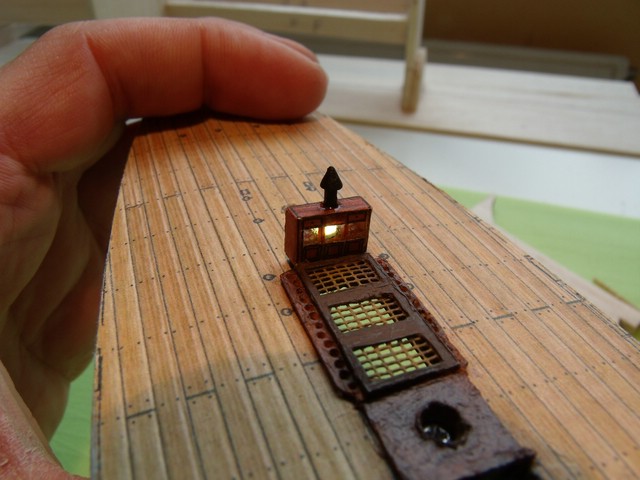

Das sieht doch sehr Interessant aus. Wie bekommt man denn das Papierohne Wellen auf das Plastik geklebt?
LG,
[img][/img]
Freitag, 21. Dezember 2012, 23:23
Hi Peter, das ist ganz einfach.
Ich erklär mal von Anfang an.
Zuerst natürlich eine Vorlage machen.
Ich scan da immer das Deck ab und mach daraus eine Schablone.
Dann kommt da die Decksoptik drauf.
Ich mache meist einzelne Planken, baue die zu einem "Paket" zusammen
und kopiere mit dem Paket alles voll.
Dann drucke ich das Deck auf dünnes Papier aus.
Das Papier wird, sobald die Tinte gut getrocknet ist, ganz dünn mit klarem Mattlack besprüht.
Das selbe nach Trocknung von der anderen Seite.
Dann werden beide Seiten noch mal dicker besprüht.
Wenn man sofort dick besprühen würde, würde die Druckertinte angelöst!!
Das würde dann verlaufen.
Wenn das Papier völlig durchgetrocknet ist, kann man es aufkleben.
Am besten geht da eine dünne Schicht des selben klaren Lacks zwischen Papier und Kunststoffdeck.
Guuuut durchtrocknen lassen!
Bei dünnem Papier kann ein wenig Transparenz entstehen.
Deshalb empfiehlt es sich das Kunststoffdeck vorher in einem passenden Farbton zu bemalen.
So einfach geht das - und wenn es nicht gerade auf die Ostsee soll,
dann hält das eigentlich für die Ewigkeit.
Beim klaren Lack sollte man einen mit UV-Filter nehmen,
wenn das Modell ständigem UV-Licht (Sonnenschein) ausgesetzt ist.
Ansonsten könnte es Vergilben oder Farbveränderungen bekommen.
lg,

Samstag, 22. Dezember 2012, 14:20
Hi Peter
Bei Fugzeuträgern war die Beplankung Quer angelegt wegeb der Belastung durch Landende Flugzeuge habe hier eine gute Lufaufnahme der Zeppelin.Schau mal:
Quelle: Wikipedia
Als Größe für die Planken kannst du getrost ander Träger der Epoche als referenz nehmen vergleich mal 3-4 Stück von Briten und USA dann dürftest du einen Guten Grössendurchschnitt der Planken Haben soviel abweichungen sind da bestimmt nicht
Gruß Peter

Samstag, 22. Dezember 2012, 14:55
Hi Peter,
Ich muß dir vielleicht wiedersprechen. Ich habe heute einen sehr schönen Baubericht von den Papierknickern gesehen. Dort ist alles recht schön dargestellt. Aber ob das alles so richtig ist, dass weiß ich halt nicht.
Auf den Originalaufnahmen ist ja nicht wirklich viel zu erkennen.
Hier ist der Link.
LG,
[img][/img]

Samstag, 22. Dezember 2012, 20:28
Hi Leute,
Ich habe noch etwas an dem Holzdeck herum experimentiert. Ich habe es noch ein wenig kleiner gemacht und etwas heller. Noch kleiner geht aber jetzt wirklich nicht mehr.
Der vorherige Versuch noch etwas größer, aber schon auf Durchschlagpapier und mit Klarlack besprüht. Ich habe mich an die Anleitung von Frank gehalten und erst ein wenig Klarlack drauf gesprüht, nach kurzer trocknung dann noch einmal Klarlack aber etwas dicker. Und natürlich von beiden Seiten. Die Vorlage ist schön Transparent geworden. So schön habe ich es nicht erwartet.
Morgen werde ich die neue Vorlage lacken und über Weihnachten trocknen lassen. Danach werde ich dann sehen wie ich alles auf das Trägerdeck bekomme.
LG,
[img][/img]
Samstag, 22. Dezember 2012, 21:00
Na, klappt doch! :ok:

Sonntag, 23. Dezember 2012, 08:29
Hi Peter
Das Erste war zu Breit aber der 2. Versuch Passt Sieht gut aus Würde ich so nehmen sieht bestimmt gut aus wenns auf dem deck ist
Gruß Peter
Nur weil Ich graue Haare habe bin Ich nicht Weise .
Sonntag, 23. Dezember 2012, 11:38
Ich hätte nicht gedacht, dass es so gut aussieht.
Freut mich, dass dir das gefällt.
Leider sind die meisten zu skeptisch um es mal zu probieren.
Aber mit ein bisschen herumprobieren kann man da echt was draus machen.
Man kann auch Kleinteile, die zu klein zum plastisch aufbauen sind mit aufdrucken.
Das kann das eine oder andere Ätzteil sogar ersetzen.
Auch kleine Zeichen zum späteren Auffinden des genauen Ortes weiterer Aufbauten
lassen sich mit Aufdrucken, das Vereinfacht vieles.
Ich freu mich schon auf dein fertiges Deck! :ok:
