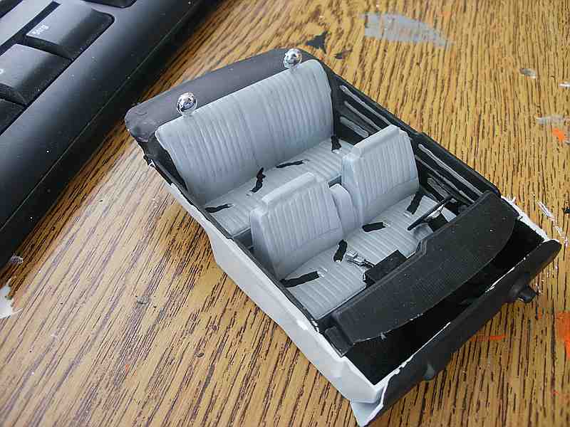

Ein Übungsprojekt zum erproben von Modellbautechniken.
Dieser Dodge ist nebenbei im stillen Kämmerchen entstanden um das
-Schwärzen von Sicken/Kühlergrill,
-das Entfetten vor dem Lackieren,
-das starke Verdünnen von Farbe zu testen/zu üben
-zudem habe ich ein paar Sachen zur Detailirung ausprobiert.
Zum Modell an sich:
-Den Motor habe ich bewusst weggelassen, da ich den für ein späteres Projekt brauche.
-Die Antennen wurden gegen gescratchte ersetzt.
-Details wurden hinzugefügt (Auswuchtgewichte, Ventile, Instrumentenbrett, Sicherheitsgurte, Chromleisten im Innenraum)
Klar, es gibt Fehler so weit das Auge reicht. Die braucht Ihr nicht zu kritisieren, geärgert habe ich mich zum Teil schon genug drüber :motz:
Das wären: Die Decals sind mit Drucker auf Papier gedruckt (ich wollte nur keine 15€ für die paar Decals im örtlichen Druckershop zahlen), der Kleberabdruck auf der Frontscheibe, der viele Staub (das sch**ß Ding scheint statisch geladen zu sein).

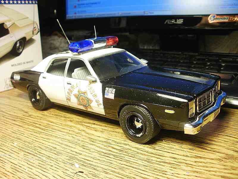

JOA,
so weit gefällt er mir gut :ok: .
Besonders das Amaturenbrett haste gut gemacht.
Sonst bis auf das was du angesprochen hast und die Pinsellackierung(Ich weis Dosen und Airbrush sind nicht billig ;) ) gefällt er mir :)
Ich hätte vl. das Schwarz noch auf der Haube und anderen großen Flächen mit 1200 Schleipapier aufgeraut um den Effekt eines ausgeblichenen und kaputten Lacks zu erzeugen.

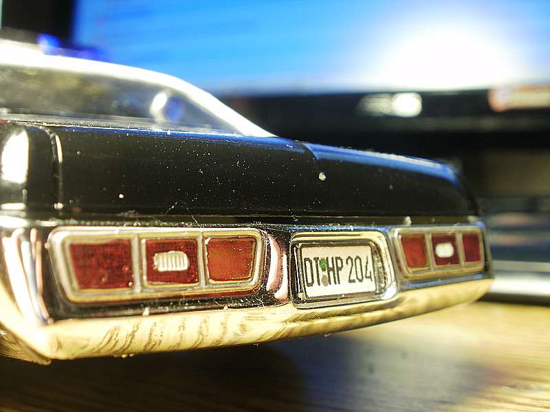

Altern in diesem Sinne wollte ich nicht, da es ein gut gepflegter Importwagen sein soll, deswegen auch die deutschen Kennzeichen.

Lukas, das mir dem Lackieren wird doch langsam, aber ruhig mehr Mut mit dem Verdünner!
Die Farbe noch dünner und eben 1-2 Schichten mehr. Aber eine Pinsellackierung wird kein Airbrush werden.
Aber du bist da schon auf dem richtigen Weg. Der sieht von weitem schon mal um längen besser aus, als der Handwerker-T3.
Wegen dem Staub hift vielleicht mal feucht abwischen. Und nicht dort fotografieren, wo du eben noch geschliffen hast.

Die deutschen Importkennzeichen, nun ja, in D wäre der Lichtbalken für ein Straßenfahrzeug nicht zugelassen. Von daher wären US-Kennzeichen passender gewesen. Aber sonst eine feine Sache! Ich bin schon gespannt was Du dann mit der Airbrush so machen wirst :ok:

mach weiter - und entwickle Dich bitte in "ordentliche" Lackierungen. Egal ob airbrush oder Spaydosen, das wäre mir persönlich am liebsten. Das habe die Modelle auf verdient. Natürlich kann man mit Pinsellackierungen auch gute Ergebnisse erzielen. Aber ob das schneller geht, als wenn Du erstmal mit Dosen lackierst? Kann ich nicht beurteilen.
Als weitere Invesition würde ich Dir Tamiya Klar Orange und Rot empfehlen. Die Sidemarker vorne sind noch silber ;)

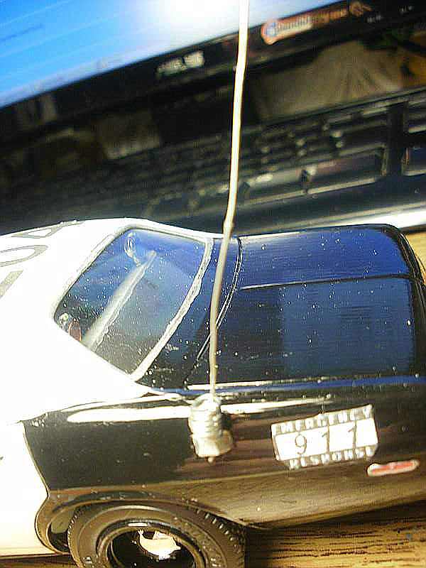

Wie hast Du die Antenne hinten gemacht? Vor allem der gekringelte Fuß sieht überdimensioniert aus! Ich wickel einen 0,4mm Silberdraht um die Spitze (!!!) einer Stecknadel und knipse diese Spirale ab. Danach klebe ich ein Stück gezogener Giesast oder wenn ich eine stabilere Antenne haben will ein gerades Stück des selben Silberdrahtes in das Löchlein und voila!

Noch ein kleines Detail des Policecar zum Schluß: die Zierleisten auf der Türe, wo der Stern sitzt fehlt bei den Kisten immer ;) .

Die Antenne war ein Stück Draht (ca. 0,5 :nixweis: ) das ich um einen Feinmechanikerschraubendreher gewickelt habe. War halt der erste Versuch.

Dein Modell ist doch für ein Übungsträger recht ansehnlich geworden. Nur die Pinsellackierung trübt das Bild etwas ;-)
Den Kleberfleck auf der Scheibe bekommst Du mit Polieren und schleifen wieder weg ! Ist ein abend Arbeit aber es lohnt sich, die Scheiben sind wichtig fürs Gesamtbild...
Wegen der goldenen Decals :Ich hatte zu Rosco´s Auto keine "Hazzard"-Decals, da damals Dukes noch nicht wiederaufgelegt waren, das war irgendwann 2002 und ich habe es aus dem Goon-Car gebaut.. Hierzu hatte ich mir im Schreibwarenhandel GOLDENES Papier gekauft und darauf den Sheriffstern gedruckt, dann eine Woche trocknen lassen und dieses dann nach eine Schicht klarlack aufgeklebt. Das könntest Du auch mal probieren, den blauen Ring dann extra drauf für Deine CHP Version...
Wenn Du es dann gaaanz genau nimmst, kannst wie vorher schon erwähnt die Zierleiste von den vorderen Türen entfernen und vor allem schmalere Reifen montieren.

Die hinteren Türen, waren und sind bei CHP-Fahrzeugen immer schwarz ! Nur die Fahrertüren sind weiss. Beim LAPD sind die vorderen und hinteren Türen weiss, so wie in deinem Modell....
Vielleicht machst Du es Dir leicht und druckst Dir LAPD Decals für Deinen ?!? Da ist auch nichts mit Gold dabei :-)

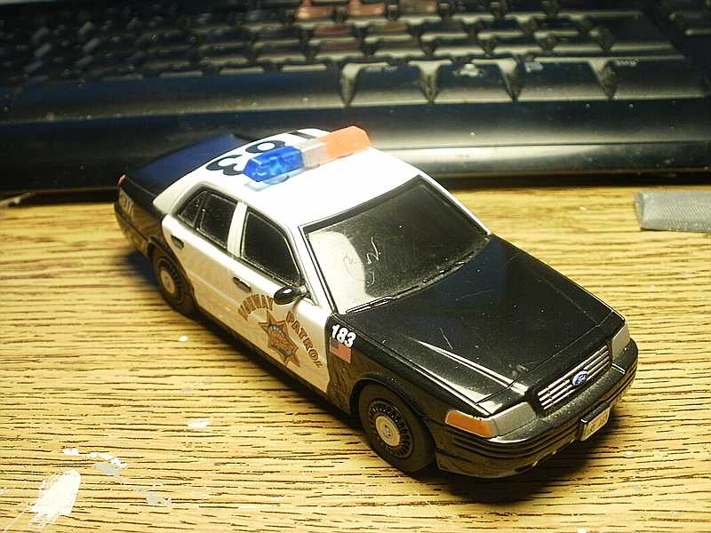

Das mit den Türen stimmt schon, ist mir aber zu spät aufgefallen.
Bei Bau habe ich mich an dem Ford Crown Victoria auf dem nachfolgendem Bild orientiert.
