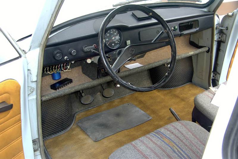

Ich habe mich im Innenraum ausgetobt. Jetzt wurde der "Fußraum" soweit fertig gestellt.
Bleche wurden nach Originalzeichnungen aus Plastiksheet neu angefertigt, Pedalerie aus Sheet hergestellt und alles mit ein paar Zügen und Leitungen noch zu Ende gebracht.

Aber der Innenraumboden stimmt so leider nicht, der war nicht so flach, eher so wie der Originalboden des Modells.

Natürlich hast du Recht. Im Normalfall wäre der Boden nicht so glatt. Nur das Original hat einen Teppichboden drin, daher dieser hier auch.

Ich habe erstmal eine Plastikplatte eingeklebt um eine Grundlage zu haben. Darauf werden dann die Teppichstücke aufgeklebt und schon sieht das alles stimmig aus.
Nun zu dem Pedalerie-Bereich:
Aus Messingdraht, Ätzteilresten, gezogenen Gussast und Plastikresten wurde der Bereich hergestellt.
Original:
Und zum Thema Boden:
Mfg Max

Schöne Pedale hast du da gemacht,
aber die Arme beginnen nicht direkt unter dem Amaturenbrett. (auf einem meiner Bilder siehst du das Zwischenbrett, erst darunter fangen die Pedale an, auch bei denen ohne Brett).
Jetzt enden deine ja auf Höhe der Sitzfläche! Das mit den Knieen die Ohren zuhalten, hast du hier wohl wörtlich genommen?
Die müssen unbedingt viel tiefer.
Und ohne Benzinhahn wird deiner auch ganz schwer anspringen.

Anders konnte ich das Problem leider nicht lösen Thomas :(
Revell hat da irgendeinen Fehler rein gebaut. Mir kommt es nämlich fast so vor, als wäre das ganze Modell zu weit in die Höhe gegangen. (Beplankung, A-B-C Säulen)
Musste eine Notlösung her, ohne das ich gleich das ganze Modell zersäge und an die Höhe anpassen muss.
Das Armaturenbrett ist auch zu schmal. Hat links und rechts noch 2 mm Platz zu den Seitenverkleidungen ;(

So ganz nicht richtig. Links unten im Fußraum ist der Lichabblend-Schalter, der Benzinhahn ist rechts der Hebel (zwischen Radhaus und den beiden Zügen)

Mit dem Teil kämme ich ja nie von der Stelle.
Die Lichthupe kenne ich bei allen Autos die ich bisher gefahren habe, nur am Hebel für die Blinker.
Gruß Micha.
Dienstag, 25. Dezember 2012, 15:06
Lichthupe war ganz normal ziehen des Blinkerhebels :D
Und da siehste mal: Der Osten war nicht dumm :abhau:
Mfg Max
