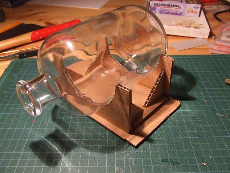

Freitag, 14. Dezember 2012, 17:06
so, hab mal fix nen provisorischen Ständer geschnitzt.
Der Untergrund wird nun mit gefärbten Gips gegossen, ungefähr bis 4 - 5 mm unter den Flaschenhals.
Stephan

so, der Versuch, die Buddel mit Gips auszugießen hat nicht so geklappt wie gedacht.
Das Ausgießen schon, aber der Gipsblock hat nicht am Untergrund angebunden, bewegt sich also in der Flasche.
Nu muß das Zeugs erst mal raus, dann doch mit Silikon...
Stephan

Verfolge gerade Deine Buddelbahn. Bin sehr gespannt. Wenn ich Dir einen Rat geben darf: Nimm keinen Gips und auch kein Silikon. Der Gips trocknet nicht, bzw sehr, sehr langsam, was zu Schimmel in der Flasche führt. Silicon gibt meist eine riesige Schweinerei und es lässt sich nicht einfärben oder bemalen. Ich verwende entweder Fensterkitt oder Plastilin - Knetmasse. Die gibt es in Blöcken zu kaufen und lässt sich untereinander mischen um den richtigen Farbton zu bekomme oder auch mit Künstlerölfarbe oder Acryl bemalen. Fensterkitt lässt sich auch mit Künstlerölfarbe einfärben in dem man ihn mit der Farbe verknetet oder man nimmt Farbpulver, welches ebenfalls verknetet wird.

Detlef, *grmpfl, das mit dem Gips hab ich leider schon durch. Das einarbeiten und auch halbwegs glatt bekommen war nicht sooo schwierig wie gedacht.
Nur hat der Gips sich nicht mit dem Glas verbunden, so das der Gipsblock immer schön hin und her rutschte.
Nu muß das Zeugs da bloß wieder raus.
Von unserem Hausglaser hab ich zwei Tuben braunes gutes Glassilikon bekommen.
Auf das Silikon wird eine Schicht gefärbten Karton geklebt, wo ich dann klebe usw.
Stephan

wieso füllst du die Flasche nicht einfach mit Resin ? Lässt sich danach auch bemalen, bekleben usw. Sogar in Urzustand einfärben - falls es nicht das Graue ist !
Vorteil : Fester Untergrung.
Nachteil : geht NIE mehr raus
Sonntag, 30. Dezember 2012, 18:18
Heng, der Tipp ist super. Irgendwo müsste ich Resin noch haben.
Mit welcher Farbe lässt sich das einfärben? Damit meine ich Acryl, 2K-Acryl oder Ölfarbe...
Hätte da gerne einen dunkelbraunen (ins umbra) Untergrund.
Stephan

Am einfachsten geht das Einfärben mit Pigmenten (Puder) aber es gibt auch auf ebay günstige Farbpasten zum Einfärben von Resin.
Vorausgesetzt natürlich immer daß es ein helles 2 Komponeten Resin ist UND nicht das Graue.
Obwohl einen braunen Ton bekommt man bestimmt auch mit dem Grauen hin. Es wird empfohlen das Resin nur in einem Teil einzufärben.
Habe es aber öfters schon in beide Teile eingerührt. Denn dann ändert sich die Farbe nicht mehr.
Wie das Resin auf öl reagiert kann ich nicht sagen. Könnte Ärger machen. Bei Acryl "müsste" es klappen - habs aber noch nicht probiert - keine gewähr.
Auch Pastellkreiden hab ich schon benutzt. Gut durchrühren, nur bei "schnell Resin" benutzen, sonst setzt sich die Pastellkreide am Grund ab.
