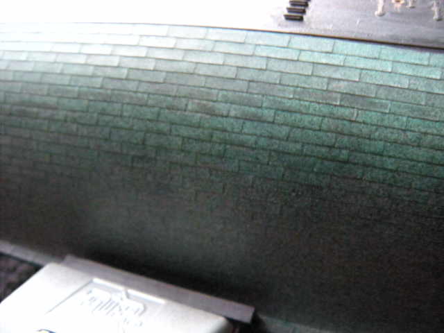

Beim Unterwasserschiff habe ich versucht eine patinierte Kupferdarstellung zu realisieren weil mir ein kupferfarbener Rumpf einfach nicht gefällt.

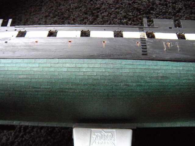

kleine zweifel habe ich bei den rostspuren, die aus den speigatts nach unten sabbern..
Sieht klasse aus, wird wahrscheinlich aber eher nicht so ausgesehen haben.
dein unterwasserschiff in komplett oxidiert ist auch so eine sache. haette so vielleicht ausgesehen, wenn es extrem
lange im trockendock steht. waere wohl aber damals nicht passiert, da ein holzhiffe aufm trockenen
schnell schrumpft und undicht wird, sprich du kannst das dann in die tonne treten.
ich haette eine leichtere oxidation vorgenommen aber toll aussehen tut's allemal!

Anstatt Rost könntest du Schmutzspuren "Schwarz" versuchen.
Ich finde auch den Ansatz der Salzablagerungen an der Bordwand eine gute Idee.
Leider auch ein wenig zu viel.

Sind die Speigatts nicht mit einem Metallring umfasst? - ggf. muß ich das noch ändern.
Beim Unterwasserschiff habe ich mich am Hull Modell orientiert, ist vieleicht nicht korrekt, aber sieht irgendwie gut aus finde ich.

Der Effekt vom Unterwasserbereich mit dem Oxidiert Kupfer ist echt toll geworden ( nur bemalt? :ok: ) Ich bleib bei gläzend 8) wenigstens hast du keine Probleme, dass die Teile nach Plastik aussehen.

die speigatts im 19.jahrhundert koenten schon aus eisen gewesen evtl auch bleiverkleidet mit sicherheit aber auch schwarz gestrichen. wenn
also rost enstanden waere, koennte ich mir die spuren etwas sachter vorstellen. generell finde ich aber dein ganzes aging richtig klasse auch

Sehr schön! Mal kein ganz sauberes Schiff! Auch schön! Allerdings ist dein Unterwasserschiff fast 100% sauber :pfeif: . Geh mal auf Youtube und schau dir mal den Film der Surprise an. Der Film wo das Unterwasserschiffgesäubert wird. Ich kann nicht verlinken, aber wenn du HMS Surprise suchst findest du's schon. Man erkennt vor Algen die Kupferplatten nicht mehr. Wenn das Schiff oberhalb der Wasserlinie so aussieht (hast du gut hinbekommen :ok: ) muss das Unterwasserschiff auch dazu passen.

@ hms, danke für den Hinweis, das schaue ich mir einmal an - das Unterwasserschif kann man ja jederzeit ändern, bzw. optimieren.

Ich möchte den anderen zustimmen, die Speigatts waren in der Regel aus Blei und dunkler (oder heller? Salzwassergewaschene Decks?) Ausguss wäre da passender. Die Rüsten waren aus Eisen, da könntest du dann das Rot unterbringen ;-)

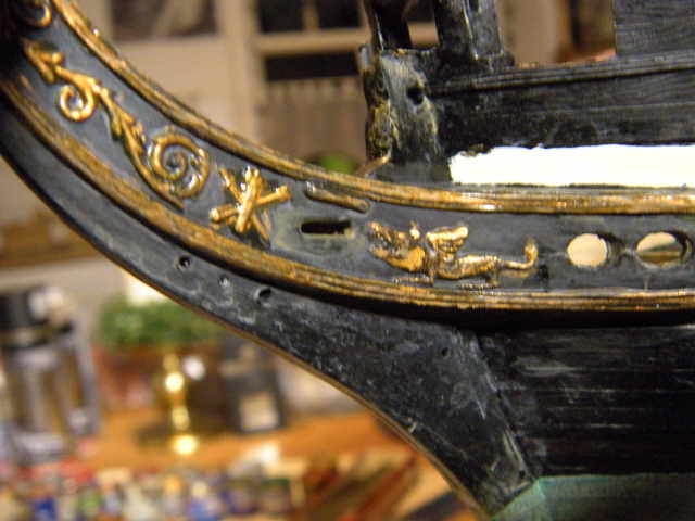

Das Problem wenn man sich entschließt das Modell "altern" zu lassen ist wohl 1. das man es nicht übertreibt und 2. das man es durchzieht und dh. man muß tatsächlich jedes einzelne frisch lackierte Bauteil noch einmal in die Hand nehmen und den used Look draufbekommen, aber wem erzähle ich das hier eigentlich. Na ja ist halt mehr Aufwanf als ich dachte.
Hier nen paar Bilder vom Bug - ich weiß, die Conny hatte weisse Verzierungen. Trotzdem habe ich mich für diese Variante entschieden:

hast du klasse gemacht! wenn du jetzt nich die ankerkluesen schoen gestaltest und nicht nur einfach nach loechern im rumpf aussehen laesst, dann rockt das ganze!
hier sieht man die dinger ganz gut bei der warrior! ok das schiff ist erst 50 jahre spaeter anzusiedeln aber bei der conny sahen die auch nicht viel anders aus!!
LG der roland
PS auch der winkel des kanals stimmt nicht. geht natuerlich nach hinten ungefaehr 45 nach oben aber das sieht man auch auf dem warrior bild ganz gut.
ansonsten empfehle ich dir den mondfeld als schifflebau crashkurs lektuere.
https://www.amazon.de/Historische-Schiff…55172674&sr=8-1
lohnt sich und du hast alles auf einen blick. da waere dann auch etwas zum thema ankerkluesen drin!
wenn du dich aber enthliesst alles OOB zu bauen, dann gehen auch due REVELL loecher.
ach ja...und wenn ich meine klappe halten soll, von wegen zu viel zu schnell, dann sag das bitte! :D

Die Warrior hatte meines Wisens schon Ankerketten und daher die schräg nach unten zeigenden Eisenklüsen. Historisch richtiger - wenn gewünscht - wären für dies Schiff die horizontal liegenden Bleiausgeschlagenen.

ich habe auf die schnelle nix bleiausgeschlagenes gefunden ;(

bild 57 ist klasse! zeigt das gesuchte

ich habe noch dieses bild gefunden
https://msnbcmedia.msn.com/j/MSNBC/Compo…hotoblog900.jpg
allerdings sieht das auch nachgeruestet auf ankerkette aus.
kennst du die bilder hier?
https://shipwrightjournal.blogspot.de/20…n-built-by.html

Die Bilder sind natürlich immer mit Vorsicht zu genießen, da Originalzustand von ...
... 2007 ;-)
Mittlerweile überarbeitet um Ketten verwenden zu können.
Und damit liegt die Entscheidung ist bei Peter, welche Fassung ihm mehr zusagt :-) :-) :-)

Hallo Markus, hey das sind ja mal klasse Bilder, allerdings glaube ich das zu Hull's Zeiten die Conny doch ganz anders aussah. Sebst die Bugverzierung ob nun weiss oder Gold ist von den Motiven her nicht identisch. Man sagt, das Revell dieses Modell von dem Hull Modell abgeleitet hat. Kann das jemand bestätigen, bzw. gibt es dafür irgndwelche Belege?

Hi Roland, dein zweiter Link ist ja genial, so ähnlich habe ich mir das vorgestellt - danke darfür!
