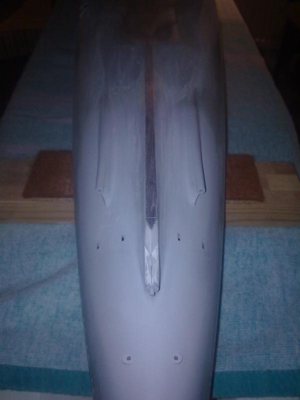

bin seit einigen Tagen dabei, die Dockkiele an zu spachteln und in Form zu schleifen.
Anbei mal ein paar Bilder.

Hallo Andreas ,
das sieht ja nach richtig viel Arbeit aus , gefällt mir sehr gut :) Ich kann erkennen , das du die Kühlwasserauslässe ausgefräst hast , oder ? Hier eine Seite wo es Ätzis/Zubehör in 1/200 für die Bismack gibt , auch Kühlwasserauslässe .
Bei der ganzen Arbeit solltest du dir echt überlegen ob du auch die Schweißnähte imitierst , auch wenn sie nicht 1:1 scale sind .
Gruss Christian

Hi Christian,
leider erweist sich das alles als sehr schwierig.
Der Mittelkiel ist zu den äußeren Wellenhosen leider zu hoch. Also die Proprtionen stimmen nicht. :motz:
Weis noch nicht, wie ich das Problem löse?
Andreas

ist es wirklich soo gavierend ?! Ich denke aber du wirst schon eine Lösung finden :)
Schau mal hier , da stand ein Modellbauer vor dem selben Problem .
gruss Christian

Es geht weiter.
So langsam komme ich der Sache näher. :)

Montag, 10. Dezember 2012, 19:53
Weiter geht es mit den Dockkielen und Wellenhosen.
Alles noch in Arbeit.

Wenn man wirklich Original bauen möchte, ist am Rumpf
einiges zu ändern.
Der Bereich zwischen den äußeren Wellenhosen und der mittleren Welle liegt viel
zu tief. Da muss man einiges auf spachteln.
Auch die Höhe der äußeren Wellenhosen ist falsch. Diese müssen in Richtung Bug
Tropfenförmig und höher auslaufen.
Das Loch für den Bug anker ist zu tief. Muss höher neu gebohrt werden.
Die Anzahl der Öffnungen im Bereich der Schlingerkiele stimmt nicht. Auch die
Maße der drei großen Kühlwassereinlässe sind falsch.
Habe diese durch eingesetzte Kästen ersetzt.
Die Dockkiele habe ich jetzt zu 95% fertig. Noch ein paar Feinheiten sind zu machen. :)
Gruß aus Köln
Andreas

hier mal ein Bild vom Einbau der Kühlwassereinlässe.
Andreas

bin dabei die ertsen Bodenöffnungen zu machen.
Allen einen guten Rutsch in das jahr 2013!
Andreas

Stand der Dinge. Dockkiele sind so weit fertig.
Alle runden Öffnungen habe ich auch schon gemacht.
Hacke und Taylor-Wulst sind fertig.
Andreas

hier noch mal ein paar Bilder.
In die kleinen Öffnungen im Bereich der Schlingerkiele kommen noch Messingprofile in den entsprechenden Maßen.
Andreas
