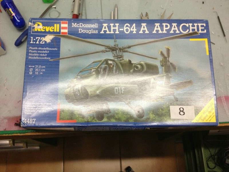

1:72 Apache A 64A von Revell
So hier mein erster Baubericht.
Eigentlich sind Rennfahrzeuge die bevorzugten Modelle von mir, jedoch hab ich am Dachboden diesen Bausatz von 1990 gefunden (Den ich, wenn ich die Nummer richtig interpretier, mal irgendwo gewonnen hab)
Ich dachte: Den Bau ich schnell mal zusammen und dann wieder n richtigen Bausatz.... doch so einfach ist dieser Bausatz aufgrund seiner "Passgenauigkeit" doch nicht
Die Decals kann ich wohl nicht mehr hernehmen xD

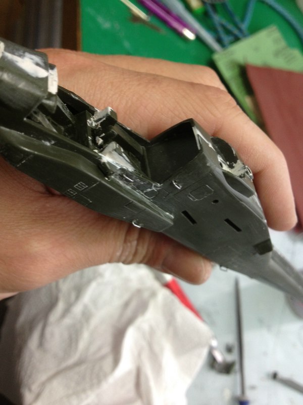

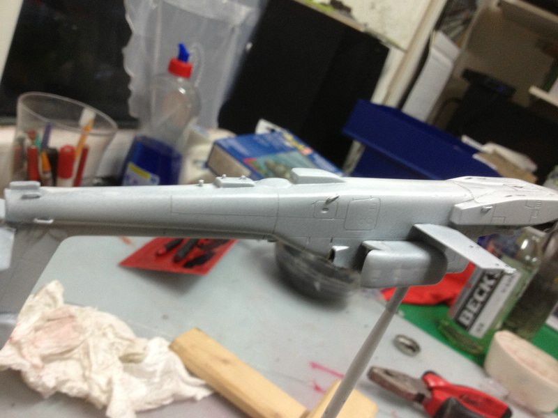

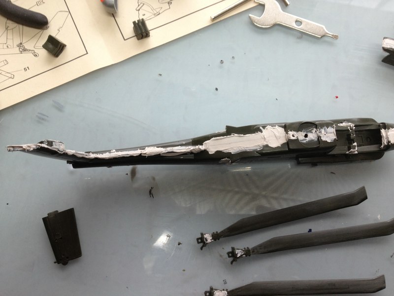

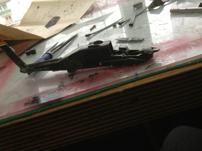

Nachdem ich den Rahmen rausgetrennt und angepasst hab, wurden die riesen Spaltmaße sichtbar, darum erst mal zusammen kleben (die hinteren Lüftungen sind auch ausgebohrt worden)
Die Spalte erst mal verspachteln und über Nacht aushärten lassen

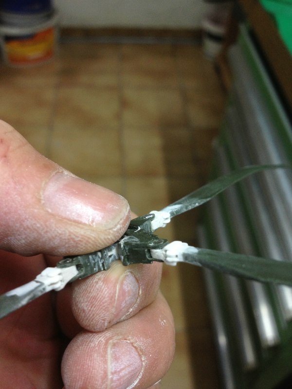

Derweil die Rotorblätter anpassen (Es soll ein stehender Apache werden, darum mit dem Fön die Rotorblätter gebogen nach unten)
So am nächsten Tag erst mal die (viel zu dicke Schicht :pfeif: ) Spachtelmasse abschleifen und die gegossenen Trittstufen durch Draht ersetzen
Jetzt heißts entfetten, Anbauteile anbringen und grundieren

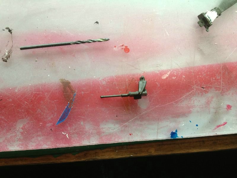

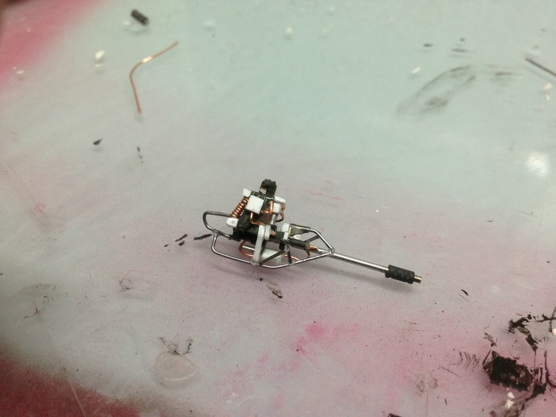

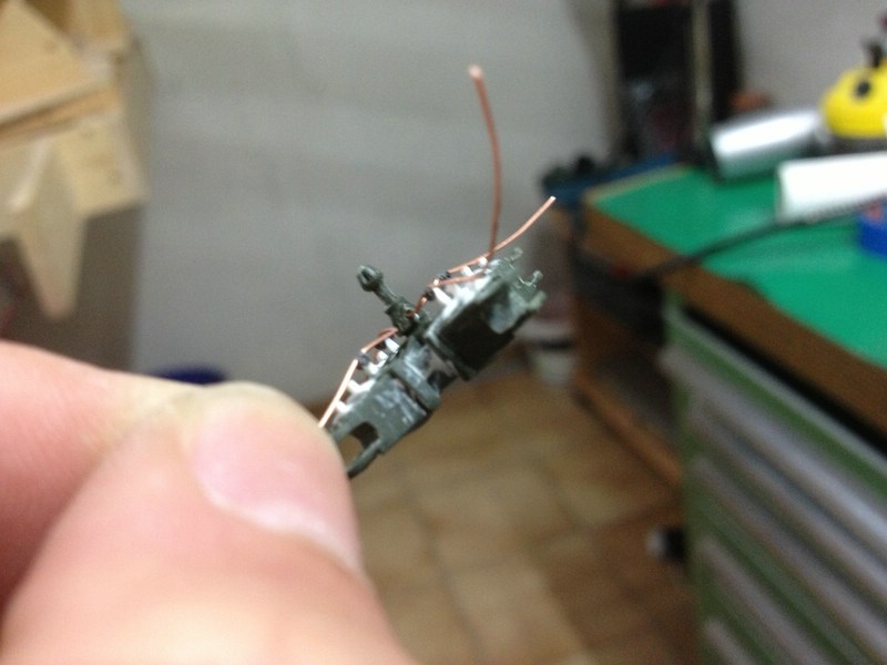

Nachdem ich mir die Anbauteile angesehen hab hab ich mir gedacht: Die müssen detailierter werden
ORGINAL
BAUSATZ
So dann wollen wir mal

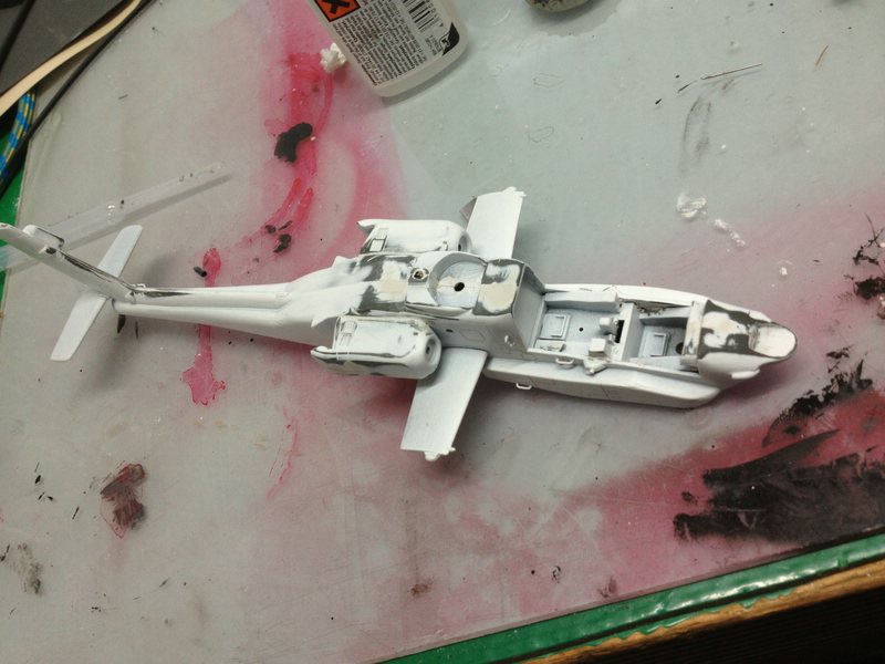

Jetzt noch grundieren und dann reichts für heute xD
Das nächste Mal bekommt der Vogel die letzt Spachtelschicht, Füllerschicht und dann detailier ich die Rotoransteuerung

Die Änderrungen an der Gun ist nicht ganz korrekt, aber immernoch 100 mal besser,
als der Plastikhaufen. Das Ergebnis überzeugt allemal! :respekt:
Hast du für den Lauf ein Stück Kanüle genommen?

Ne der Lauf ist 1mm Draht. Hatte nichts anderes gefunden. Aber die Idee mit der Kanüle werd ich mir merken^^
Ansonsten muss ich gucken das ich noch n paar Fotos find. Von der Gun hab ich nur das eine gefunden.

die Bordkanone ist ja genial geworden :ok: Gefällt mir super :)

So nachdem ich unter der Woche immer wenig Zeit zu bauen hab, hab ich mich heute mal wieder 3 Stunden hingesetzt.
Als erstes hab ich mal die fehlerhaften Stellen nachgespachtelt und verschliffen (hat eigentlich jemand Erfahrung mit anderen Spachtelmassen ausser der von Revell. Ich such da ne Alternative da ich nicht zufrieden mit der Verarbeitbarkeit bin)

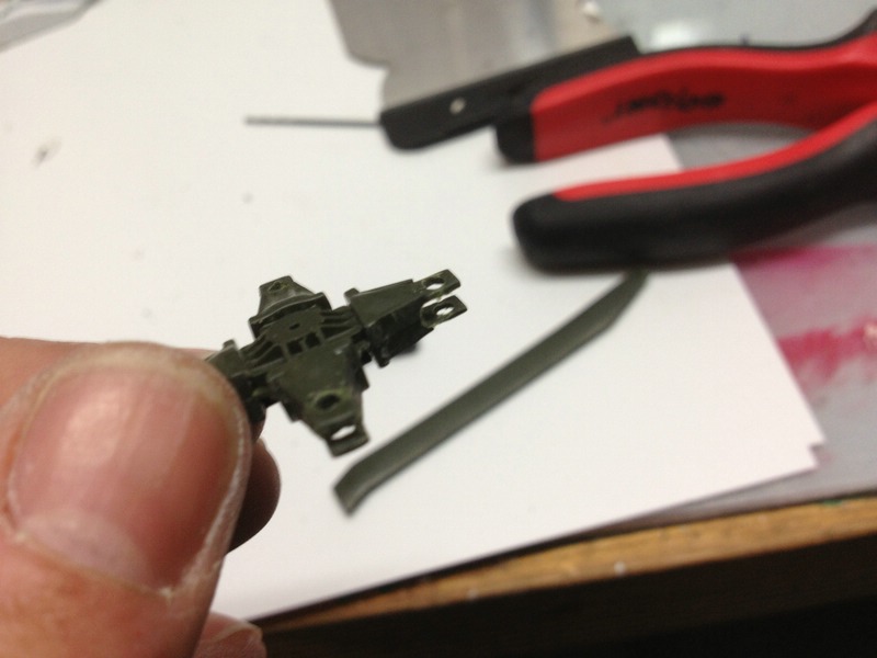

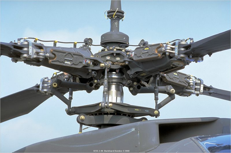

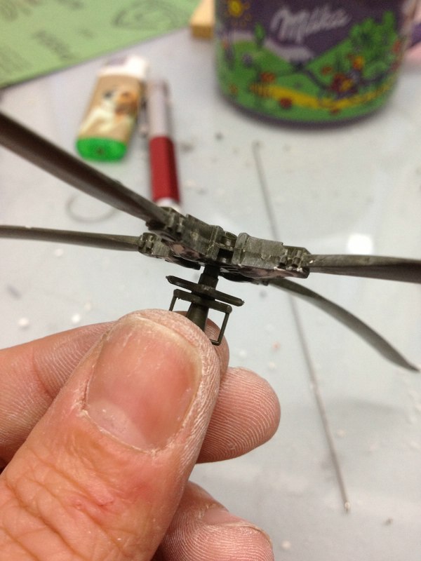

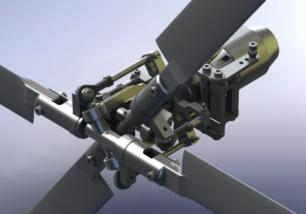

Danach hab ich erst mal den Rotor und die Ansteuerung begutachtet......
Hm.... sieht irgendwie Sch... aus xD
Dann erst mal im Internet gesurft und promt was gefunden
Da hab ich mir ja was vorgenommen ^^

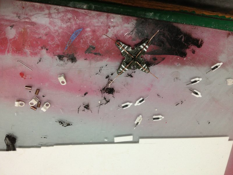

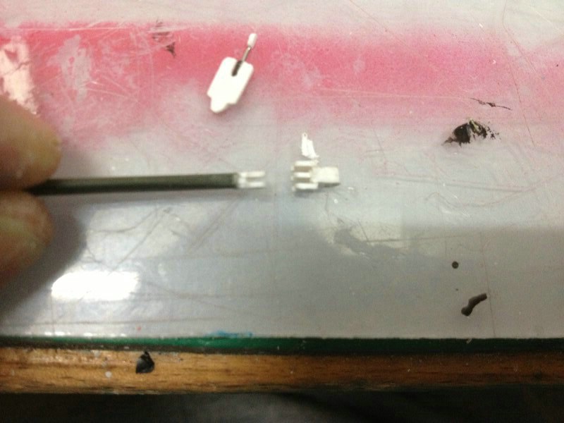

Dann mal losgelegt....erst die Rotorblätter an der Halterung kappen
Danach den Blattträger bearbeiten

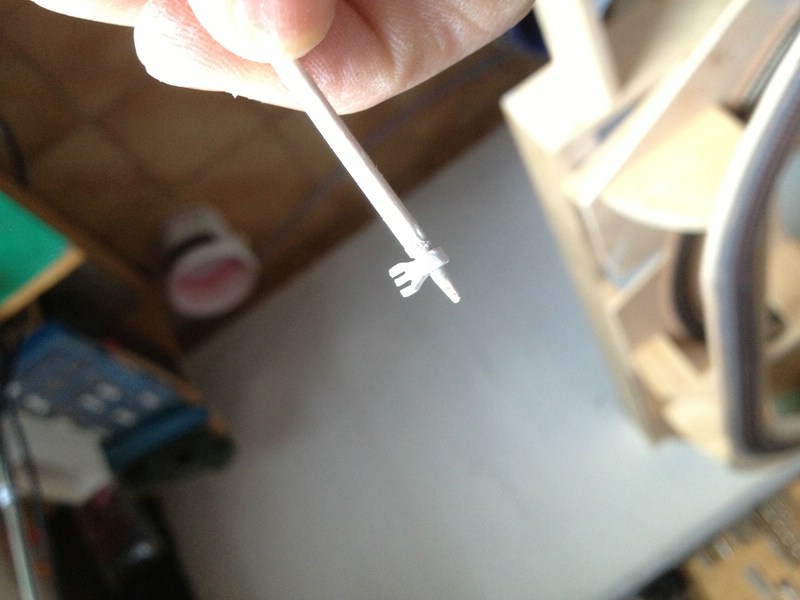

Jetzt aus Sheet die Rotorhalterungen nachbilden (eine Fummelarbeit hoch drei xD)
Und Passprobe
So am Wochenende die anderen drei Rotoren machen und dann die Steuereinrichtung sammt Gestänge und Verkabelung (ich hoffe ich schaffs dieses WE)

Sieht bis jetzt alles wirklich extrem gut aus, was du da machst. Die Bordkanone ist dir wirklich gut gelungen. Ebenso die Halterung für die Rotorblätter.

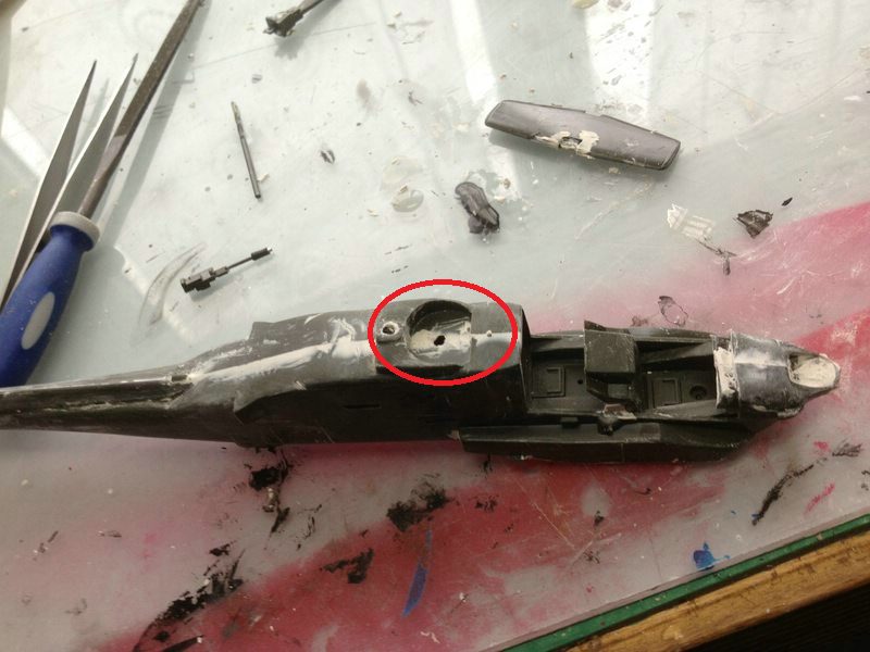

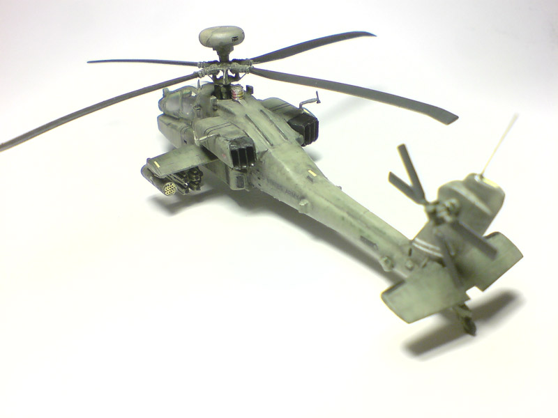

Oje, jetz ist mir aufgefallen, was du vergessen hast!
Mittig, oben auf dem Rumpf, kurz hinter den Triebwerkgondeln hat der Apache zwei so Leitbleche!!!!! :)
Diese hat Revell beim 144er Apache auch einfach vergessen! :roll:
Hier mal ein Bild von meinem Modell, wo man es gut sieht. Hab ich auch aus dünnen Sheet-Streifen ergänzt.
Hoffe ich konnte helfen! ;)

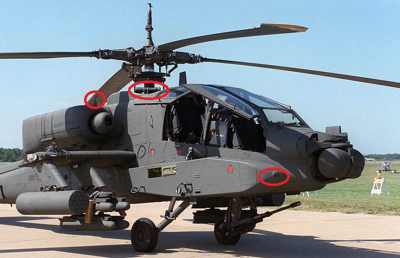

Mir ist auf Fotos z.B. aufgefallen das vor der Rotorwelle, direkt über dem Cockpit, einige Varianten zwei Lufteinlässe haben und eine erhöhte Rotorabdeckung sowie Luftleitbleche über den seitlichen Triebwerken besitzen. Hat das jeder Apache und Revell war da etwas nachlässig oder ist das in späteren Varianten nachgerüstet worden
Der Revell-Kit sieht mir stark nach dem YAH-64 aus, daher auch die von dir angesprochenen Unterschiede.

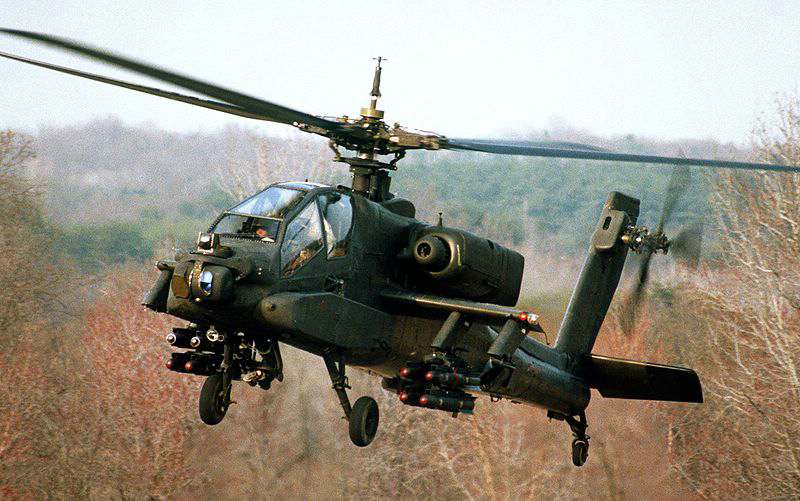

Guckst du hier: YAH-64 , AH-64A
Samstag, 24. November 2012, 23:16
Also YAH-64 hat keine Hutzen, das andere Bild schon..... Hm das muss ich nochmal im Internet gucken. Mit würd mir besser gefallen.... Ich glaub ich bau den einfach dran. Aber danke für eure Hilfe. Beide Versionen unterscheiden sich optisch nur über den Lufteinlass soweit ich seh. Das heißt nochmal spachteln und schleifen xD das wird noch n scratchbau wenn das so weitergeht. Heut 5 std den Rotor nachmodelliert. Bilder folgen morgen nach dem Verschleifen

Ich denke mal, dass dies die auffälligsten Unterschiede zwischen dem Prototypen und der Serienmaschine sind, wird aber bestimmt noch mehr geben. Deine mühevoll detailierte Bordkanone sieht beim YAH-64 z.B. auch etwas anders aus.
Ob sich der Aufwand lohnt, einen AH-64A daraus zu machen weiß ich nicht, ich würde mir noch mehr Bilder vom YAH suchen und einen Prototypen daraus bauen. Für den Serien-Apache gibts genug bessere Ausgangsbausätze.
Aber egal wie du weitermachst, ich bleib hier sicher dran.
Sonntag, 25. November 2012, 10:38
Jetzt wo du das sagst. Beim Prototyp fehlt der Käfig über der Bordkanone. Aber du hast recht, ich werd versuchen den Prototyp nachzubauen. Aber die Kanone änder ich nicht mehr ab ^^ dafür wars ne zu große Fummelei

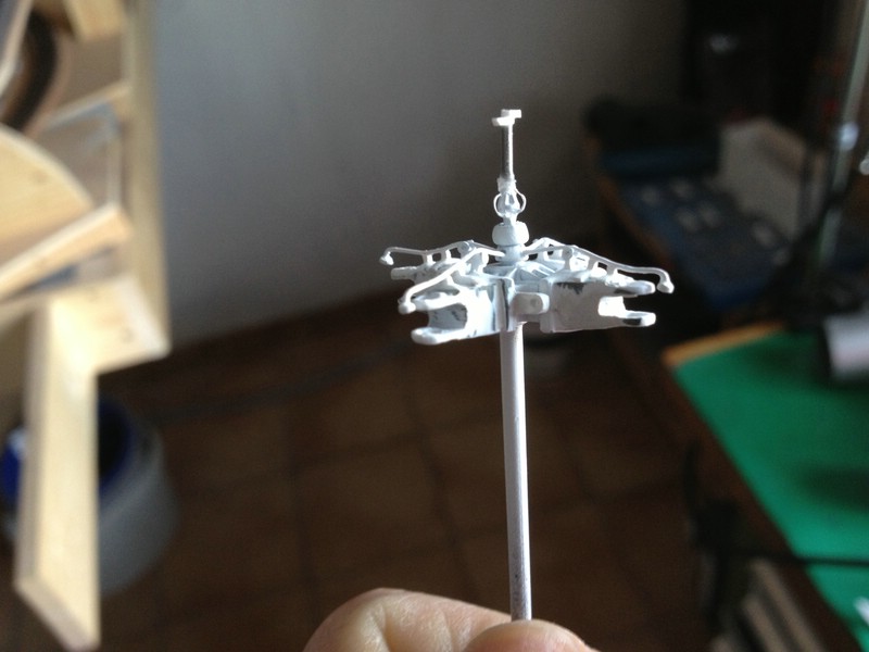

So nachdem ich Gestern noch ein wenig gebastelt und heut früh fertig verschliffen hab, hier ein paar Fotos vom Fortschritt

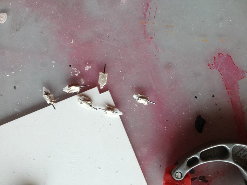

Erst hab ichdie letzten drei Haltezangen aus Sheetplatten und Spachtel gebastelt und mit einem Messingbolzen eingepasst. Danach die Rotorblätter mit dem gegenstück versehen und ebenfalls verspachtelt.
Anpassprobe

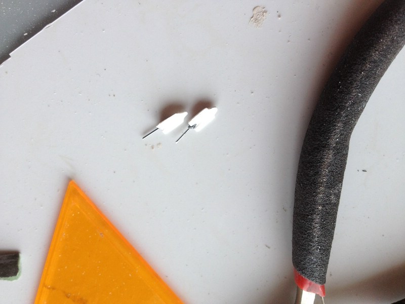

Danach die Trägersilouette noch mit Sheet bearbeitet, die Sensorkabel sammt Halterungen (das war ein gefummel mit den Rollen aus 0,5² Kabel Isolierung)
Jetzt die Seitlichen Stabilisierungsgestänge (oder was diese Gestänge darstellen sollen ^^) aus Sheet und Draht gebastelt und Trocknen lassen
Jetzt die Sensoranschlussstecker aus eben der gleichen Isolierung gebastelt und das ganze Grundiert (das Chaos auf meiner Werkbank bitte nicht beachten xD das ist normalerweise nicht so^^)

also Schäden beseitigen und Spachteln (die Leitungen wurden fürs Schleifen weggebogen)
Heute dann Grundierung und Feinschliff bei allen bisher fertigen Teilen
Dann hab ich die Stabilisierungsgestänge gespachtelt und schon mit dem Verschleifen angefangen
So das wars fürs erste wieder. Vielleicht schaffe ich heut noch was, aber mein Plan Den Rotor sammt Gestänge fertig zu bekommen wird nicht ganz klappen :(
Nachdem ich nun beschlossen hab den Apache im späten Prototypenstatus zu bauen wir noch einiges an Detaillierung nötig sein^^ Das wird doch ein Langzeitprojekt ;)
Also ich freu mich schon auf eure Meinung sowie Feedback und eventuelle Fotos von YAH-64 was man noch detaillieren könnte. Ich versuche so nah ans Orginal zu kommen wie es geht aber ab einer bestimmten Größe der Details wirds schon echt schwierig (siehe Rollenhalter für die Sensorkabel)
Das nächste mal will ich schon alle Gestänge sowie Schrauben und Nieten an den Rotorhalter angebracht haben.Ebenfalls sollen die Teile am Besten schon Grundlackiert worden sein (details folgen beim finish). Mal sehen obs klappt
Ebenfalls muss ich noch das washing üben da ich das noch nie gemacht hab. Vielleicht stell ich ihn auch nur mit leichten Verrussungen am Triebwerk da, da ich ihn eigentlich nicht mit Klarlack lackieren will, (Echte Militärfahrzeuge haben auch keinen drauf) was aber fürs washing von Nöten ist wenn ich richtig liege. (Tips fürs washing werden gern angenommen xD)

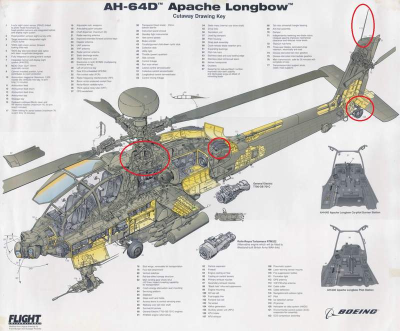

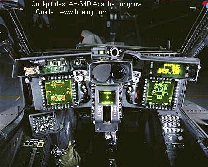

Details
So hab mir heut mal n Kopf gemacht was ich eigentlich bau und was detailliert wird
Das soll er werden.... YAH-64 Prototyp (da der Revellbausatz diesem am ähnlichsen sieht) nur die MK wird die spätere Version mit Schutzkäfig
Und detaillieren will ich neben dem Rotor den ich grad mache und der MK folgendes:
Heckrotor
Fahrwerk (das Gestänge ist bei mir nur angedeutet (also Rumpf aufschneiden, Gestänge setzen und verspachteln,mal wieder ^^)

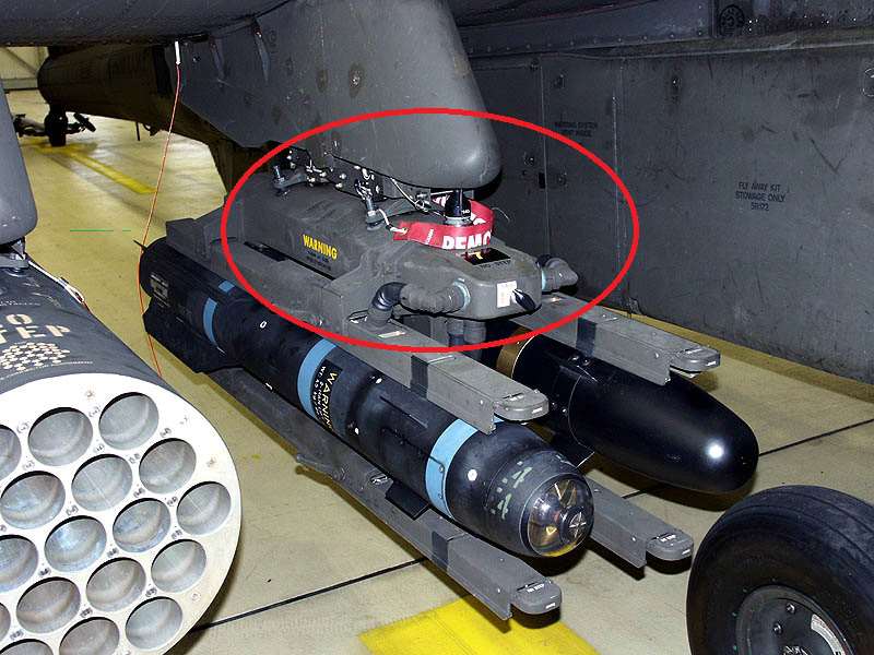

Dann das warscheinlich feinste in 1:72...die Waffenträger
Positionsleuchten und kleinere Details (kein LED aber die fehlenden anbringen und die Grünen durch klare ersetzten)
Frontkamera
Cockpit (wär ja schlimm wenn nicht)
Sowie die Rotoransteuerung in die Tiefe des Modells(zum Teil jedenfalls da ich keine plane Fläche will wo einfach der Rotor draufsteht)
Hab dafür eine Bauzeichnung vom Apache gefunden. Ist zwar vom Longbow doch die Technick im Inneren hat sich seitdem nicht viel verändert(hoffe ich zumindest :P )
Die anderen Markierungen betreffen die hintere Entlüftung und die Abgasbleche die bei mir ein unförmiger Klotz sind, das Heckfahrwerk, sowie einige Antennen und Bleche die ich auf Fotos eines YAH 64 auch schon entdeckt hab
Das Zeitlimit wird hiermit auf unbegrenzt hochgesetzt xD Ich werde auf jedenfall beim nächsten Modell erst planen, dann bauen^^ aber jetzt steht die Rahmenhandlung
Ich hoffe ihr verfolgt den Bericht weiter und ich sorge für wöchentliche Updates :)
Ich bedanke mich schon mal bei Mike, Tomcatter und henry für die Tips und für eure Gedult mit meiner Fragerei :P
In diesem Sinne, zurück ans Reißbrett ;)

Ich werd auch den Rahmen nochmal zum Teil aufdremeln um das Rotorgetriebe richtig darstellen zu können. Aber ich finde wenn
er am Ende mal so wird wie ich mir das vorstelle, wird es ein heißes Teil werden. Hab dafür sogar meine bevorzugte Baurichtung
