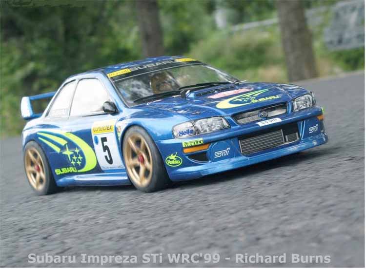

Richard Burns war eine Legende - hier sein 99'Subaru in Action: Tamiya TB02 mit Subaru WRC'99 Karo

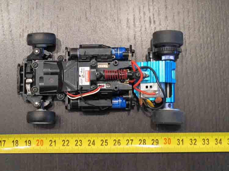

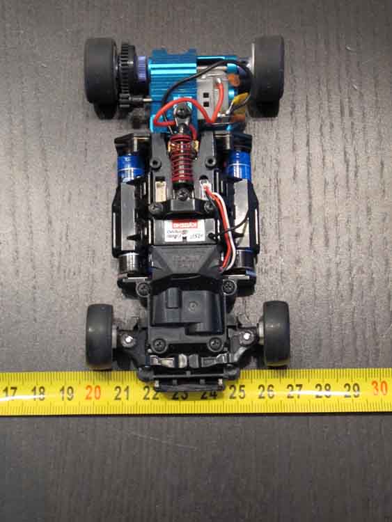

Ich habe Dir mal ein paar Bilder meines M03MM (98mm Radstand) gemacht.
Das Chassis ist mit Kugellagern, einigen Tuningteilen (Federn mit unterschiedlichen Härten),
Kugeldifferential und stärkeren FET's auf der Platine ausgerüstet. (FET umlöten empfehle ich nur erfahrenen 'Lötern', da die Dinger extrem klein sind
und die Leiterbahnen der Platine sehr anfällig sind)

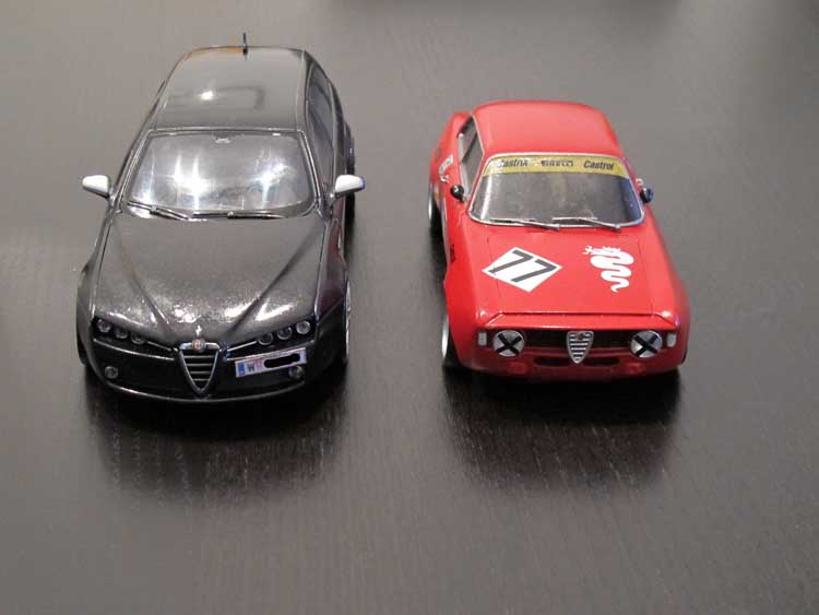

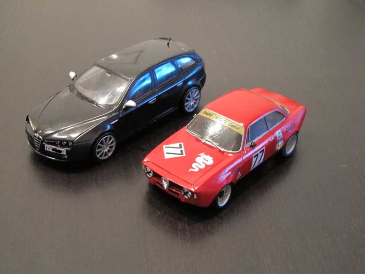

1:24 MinZ Alfa Romeo GTA Junior im Vergleich zu meinem 1:24 Alfa Romeo 159 Sportwagon Ti
Karosserie: Achtung keine Kyosho Standard Karosserie, sondern von Tamiya 1:24 static kit
Body wird mit Clipsen an Chassis befestigt.
Chassis: Platine ist in der Mitte verdeckt. Highspeed Mini Servo ist unter der vorderen Abdeckung
