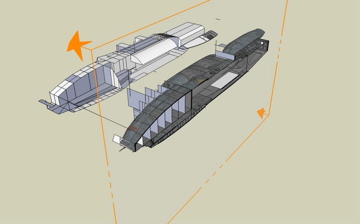

Das Google 3-D Modell nahm ich als Vorlage,so habe ich erstmal die Maße und Proportionen.

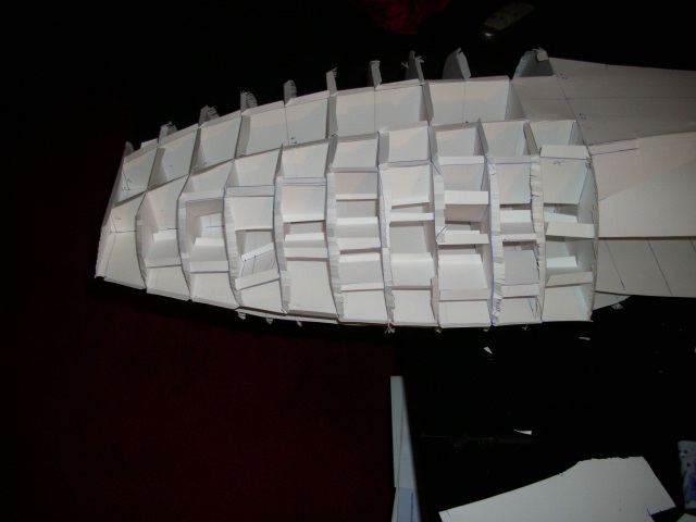

Ich brauche bei einem 1,5 Meter Modell natürlich eine gewisse Statik.Daher werden im 40mm Abstand Spanten konstruirt.
Der untere Bug.
Die Spanten,mittig der "Graben"der sich über den Rumpf zieht.
Der obere Bug,auch hier Spanten,40mm Abstand und Längsversteifungen.
Seitenansicht.
Das Rumpfmittelteil,hier kommen die Hangars hin.
Die Träger der Rumpfwölbungen.
So sieht das verkleidet aus.

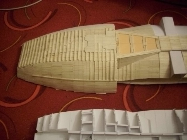

Dienstag, 6. November 2012, 12:22
Hallo Alle
Einigermaßen flüssig gings hier weiter.

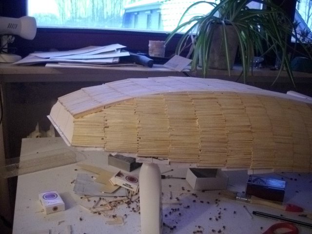

Diese vielen kleinen Teile mit ihren Bögen machen viel Arbeit.
Anpassen,das Teil muß noch geschliffen werden.
Langsam nimmt die Hangarsektion Gestalt an.
Das sind immerhin 56 cm Länge.
Was man nicht sieht sind die Innenteile des Rumpfes,alles schon "verklinkert"
Bis demnäßst

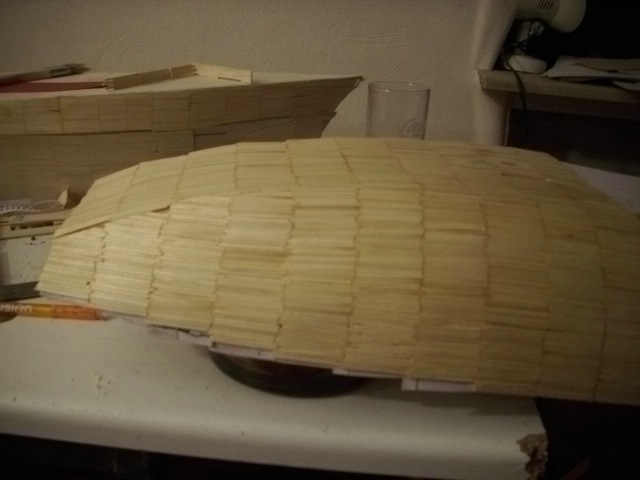

Donnerstag, 17. Januar 2013, 17:51
Kopfarbeit
Hallöle
Da im Moment Probleme an der Kirow aufkommen,habe ich mal 2 Wochen an der Galactica gebastelt.
Die Galactica hat aber auch nen Dickkopf :)

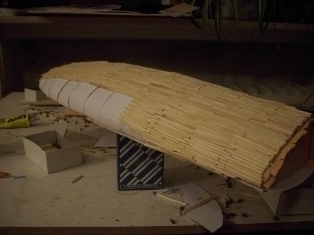

Jetzt sieht man,warum ich Spanten im 40mm Abstand plante,so liegt die Aussenhaut und die streichhölzer immer an 2 Seiten auf.
Erst Pappe,dann eine Lage Streichhölzer.
"Vertäfelt"sieht es dann so aus.
Bis zum Knick oben ...
Dann die Kanten mit kleinen Stücken schliessen..
Jetzt,nach abschleifen und einölen sieht das schon mal gut aus.
Mittlerweile arbeite ich an der anderen Seite.
:lol: ..und es juckt in den Fingern endlich mit den Details anzufangen,aber erstmal muß der Rumpf stehen.

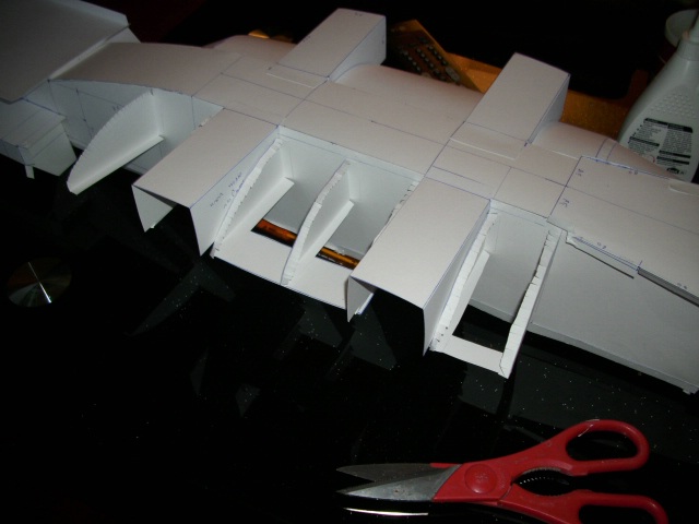

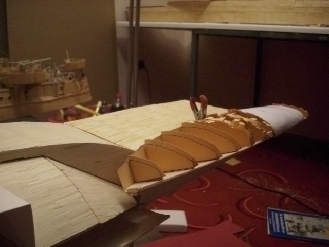

Montag, 21. Januar 2013, 17:44
Hallo Zusammen :wink:
Hallo Gerd,solange hier noch Bäume stehen zum Kleinmachen werd ich basteln. :grins:
Naja und bei der Witterung gibts für mich kaum Arbeit,habe also Zeit.
Die Triebwerksgondeln,1.Versuch:
Auf einer 6mm Balsaplatte,die ich etwas ballig geschliffen habe,klebe ich die Spanten auf.
Die Spanten sind doppelt ausgeführt,brauche ja Stabilität.
Die obligatorischen Längssteifen,vorn nochmal Balsa,wegen der Kante.
Jetzt die Pappstreifen der Hülle..
Die obere Platte des Triebwerkblocks.Ich muß noch die Details anzeichnen.
Die Triebwerksgondel an ihrem Platz..
Man kanns erahnen...
Gesamtansicht. :grins: Die Flaschen im Hintergrund sind die Reste meiner Geburtstagsparty,die ich in die
Bastelabende integriere..lol

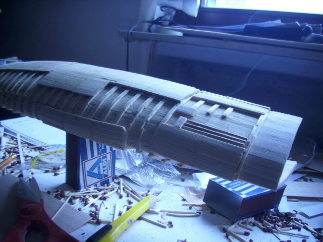

Erstmal die Rippen die sich um das Triebwerk legen,dann die Panzerung.
Ein ordentliches Gefummel,alle 15 mm eine RippeDie Blöcke der Steuerdüsen,
Da sich Streichhölzer nicht endlos biegen lassen mußte ich an der Vorderseite viele kleine
Stücke übereinander kleben.Die werden nach dem Trocknen zurechtgeschnitten.
Das Triebwerk setzte ich immer gern an den Rumpf,die Stange drunter stützt es,die Halterung allein reicht nicht ohne Kleber.
Da ist noch einiges an Feinschliff zu machen,die gelbe Farbe kommt,weil die Teile eingeölt sind
so bleibts staubfrei.

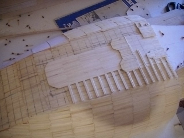

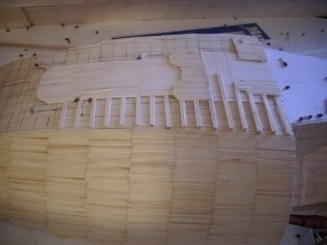

Montag, 18. Februar 2013, 08:10
Moin Zusammen
@Lucas:Ja Fachliteratur ist immer wichtig :) ..und wenn auch nur um als Standplatte zu dienen.
Der Kopf ist im Bau:
ERst die Aufbauten der Brücke,dann die Rippen.
Das Ganze Planschleifen,2.Lage der Rippen.
Immer artig alle 15 mm eine Rippe....
Natürlich auch an den Seiten,hier ist wieder biegen angesagt.
Nebenbei plane ich an der Unterseite den Bau,der wird richtig schwierig.
