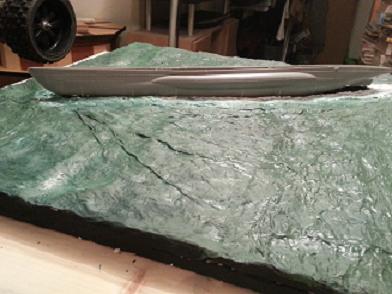

1. und 2. versuch Wassergestaltung
moin...Es sollte ein U-Boot Dio werden..(Typ U VII C..revell) ..bin blutiger Anfänger...war aber heiß drauf mich gleich mal auf die wassergestaltung zu stürzen... :cursing:
siehe bilder 1. versuch.. :bang: ...viel zu viel farbauftrag...noch viel mehr silicon... :( ...scheiß idee..

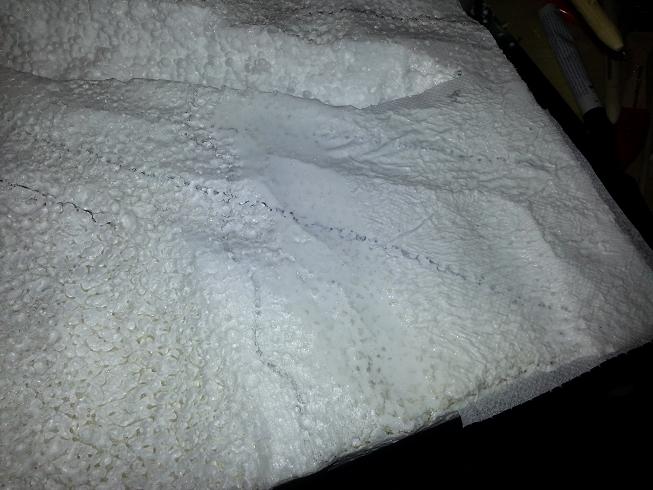

nun hab ich heute begonnen, den 2 ten versuch zu starten...dickere trägerplatte...andere wellen und wellentalgestaltung/ technik...(klopapier / verdünnter weissleim)
beim fröhlichen einpinseln kam mir die idee , in die platte noch eine "unter wasser" szene darzustellen..also höhle gemacht... :D
ich stell mal div. bilder rein...bin ja noch ganz am anfang...bei der farbgebung könnte ich dann mal den ein oder anderen rat gebrauchen :ahoi:

Also ich finde die Idee gut! Kannst dich ja hier umschauen, wie andere das gelöst haben. Aber ich finde selbst der erste Versuch sieht schon ganz gut aus!

Moin Martin!
Haaaaaalt und AK zurück. Wie mir scheint, so brezelst Du das erste Mal an einem Wasserdio herum. Entsprechend solltest Du auch mal einfach beginnen. Laß den Quatsch mit der Höhle in dem Styroporblock. Bislang bist Du schon an der Oberfläche ein wenig gescheitert. Dann kann es untenrum nicht besser werden.
Obenherum bin ich bei dir. Enschmelzen einer Wasseroberfläche mit einem Brenner oder Gasfeuerzeug, gut. Als nächsten Schritt kommt die weitere Ausformung der Wellen. Hier kann ich Dir nur zu Acrylgel raten. Damit kannst Du alle Unebenheiten auf der Oberfläche kaschieren. Danach einen Farbauftrag als Basisfarbe. Aber achte auf die Farbe. NIcht zu hellblau oder lustiges Karibikblau-grün-Mischmasch. Dann Gischt und Schaumkronen trockenmalen. Und dann kommt der spannende Teil entweder mit Acrylgel, Silikon oder Klarlackschichten. Damit erhälst Du die eigentliche Wasseroberfläche. Ich verwende für die einzelnen Oberflächen immer einen Pinsel. Bei Silikon kannst Du ihn hinterher gleich entsorgen, aber ansonsten kannst Du ihn auswaschen. Bei Silikon gilt auch: nur auftupfen auf die PLatte. Keine Würste auf die Platte und dann versuchen, sie zu verteilen. Dann hast Du oft Lufteinschlüsse oder eine zu dicke Schicht, die später milchig aushärtet.
Wenn Du erstmal so, ganz entspannt, anfängst, dann kannst Du gern später ein Loch graben. Aber nicht einen Schritt vor dem anderen machen.
Bei Fragen, immer fragen.
Over, Ende und Out!!!
Gruß Daddel

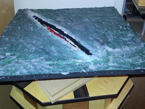

ein fröhliches moin moin euch allen! :wink:
bin nun schon ne ganze weile nich mehr hier gewesen, aber nun ist wieder zeit zum basteln, experimentieren, etc..
mein u-boot ist jetzt seit knapp einer woche schon auf großer fahrt... bin nur teilweise zufrieden :S ..bilder folgen...Aaaber...
versuch
macht ja kluch und das näxte wasserdio ist schon geplant (Arado Ar
196.. wasserlandung.. in 1:72) und dann werde ich die von euch genannten
tipps mal beherzt umsetzen. z.b. mit acrylpaste zu arbeiten
muss
noch ma über ne andere technik für die oberflächenstruktur
nachdenken..bin natürlich für jede idee und konstruktive kritik dankbar!
