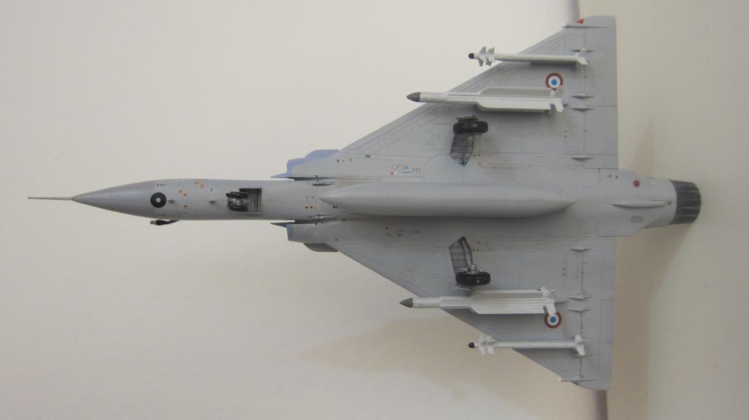

Hallihallo wieder einmal :wink:
Hier stelle ich meine Mirage 2000C von Revell vor.
Die Mirage ist zwar gut bekannt, wird aber selten gebaut.
Die Passgenauigkeit des Bausatzes ist eher schlecht, deshalb hab ich mich am Schleifpapier probiert. Hat leider nicht überall so hingehauen wie ichs wollte, aber ich bin mit dem Endergebnis trotzdem relativ zufrieden. Die Decals sind gut, detailiert, einfach zu verwenden.
Eigentlich stellt der Bausatz nur eine Version vom tigermeet 2003 dar, hab sie aber ganz normal gebaut.
Als Bewaffnung stehen acht Anti-Rollfeldbomben, 2 Magic-AAMs, zwei Super-530 AAMs und ein Streubombenbehälter (?). Ich verwendete die magic (kurz) und die super530 (lang).
Hier die Bilder:
wie immer schlechte Bildquali, tschuldigung. bring vl noch bessere nach...
bin wie immer über jegliche Art von Feedback froh!!!!

Hallo Lukas,
also für diesen Maßstab ist deine Mirage echt toll geworden. Auch die Lackierung hast du super hin bekommen. Weiter so :ok: !

Hi Lukas! :wink:
Kann mich Chris nur anschließen! :ok:
Tolles Modell,sauber gebaut, gute Lackarbeit!
Ich find die Mirage ist dein bestes Modell bis jetz! :)
Nur ein Washing vermisse ich auch hier wieder, aber das ist Geschmackssache.
Der Gesamteindruck ist dennoch stimmig!
Auch weiß ich nicht was für ein Problem du mit deinen Bilder hast?
Ich find das passt schon so! :ok:

Danke :five:
Hab das mit dem Washing noch nicht so raus. Als farbe nehme ich verdünnte Revell Aqua oder auch Wasserfarben. Anschließend wird die Farbe nach kurzer trocknungszeit mit einem nassen Wattestäbchen abgewischt.
Kann mir jemand eine Washmethode empfehlen, die auch ohne teure alkoholhaltige Mixturen gut funktioniert??

Hallöle Lukas,,ich schließ mich meinen zwei Vorrednern an,,,schön gebaut und Lackiert.....Ein Washing ist ja auch kein Muss...

Tach!
Wow, diese Mirage weiß zu gefallen! :ok: Hast du mit Patafix abgeklebt??? Die Farbübergänge sehn total geil aus! :)
Zum washing: Ich hab bis vor kurzem auch mit Wasser- bzw. Acrylfarben versucht zu washen. Gibt leider nicht das selbe Ergebnis wie bei Ölfarben. Teuer ist das nicht! Ich benutze Ölfarben von Lucas( die Firma, nicht die von Mr. Azuma :P )
, die kosten 4 Euro und sind fast überall (OBI, Bastelgeschäft, manchmal Aldi ) zu erhalten, damit kommt man je nach Anzahl von Modellen im Jahr schon so einige Zeit aus ( benutzte jetzt seit 4 Monaten dieselbe Tube, man sieht noch nicht einmal dass sie lehrer geworden ist. ;) )!
Vermischen tu ich diese mit einfachem Feuerzeugbenzin aus dem Baumarkt, kostet bei mir ca. 2€ je 150ml. Damit kommt man auch ne Weile aus.Ich hoffe ich konnte helfen :wink: .

Ja, muss das mal mit ölfarben ausprobieren. Danke!
Abgeklebt hab ich mit "play-doh", schon ein wenig älter aber zum Glück noch voll formbar. Hat wunderbar funktioniert. Einfach 'würste' rollen, wie gewünscht die Konturen formen und die Zwischenräume (nur die, die nicht gesprüht werden sollen, natürlich :lol: ) mit was auch immer, bei mir wars Maler-Krepp, abdecken. fertig!

Hier noch ein paar Bilder, nicht viel besser, aber doch nicht sooo überbelichtet.
Schade übrigens, dass die blauen Punkte der Hoheitsabzeichen der Armee de l´Air nicht ganz zentriert sind. aber gibt schlimmeres.
weiter geht´s mit dem Sea Harrier FA2 von Airfix in... natürlich 1:72 :lol:
