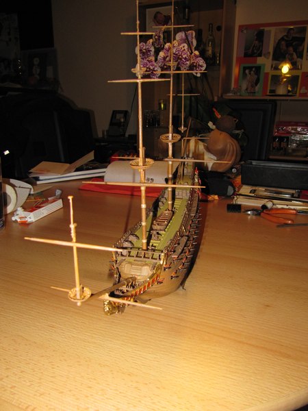

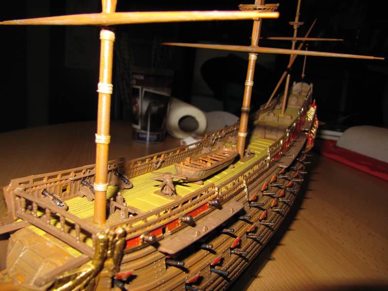

Sonntag, 18. November 2012, 22:10
Hi,
heute gibts nen kleinen Fortschritt (Da ich nebenbei noch an nem 1:1 Modell eines Hauses baue, komme ich leider nicht so oft ans Schiff ;( )
Die Masten sind dran :)

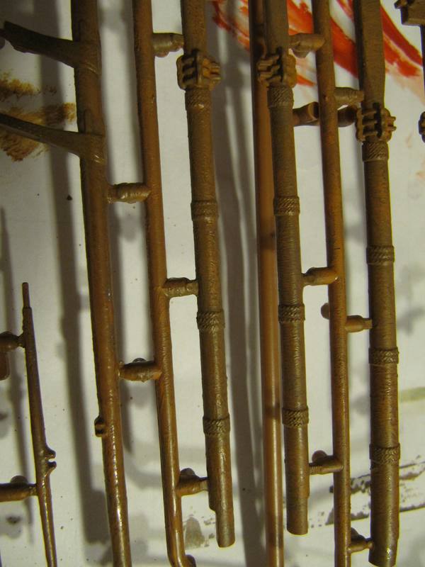

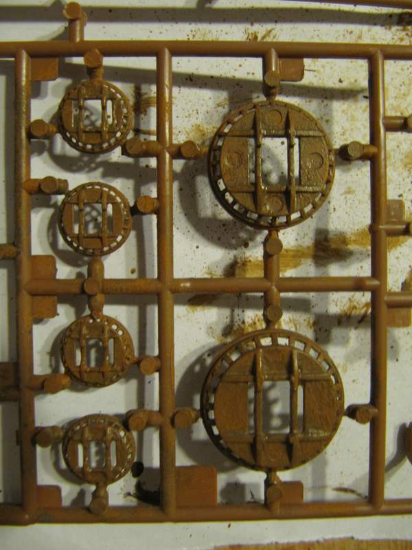

zuerst meine Versuche aus Plastik Holz zu machen:

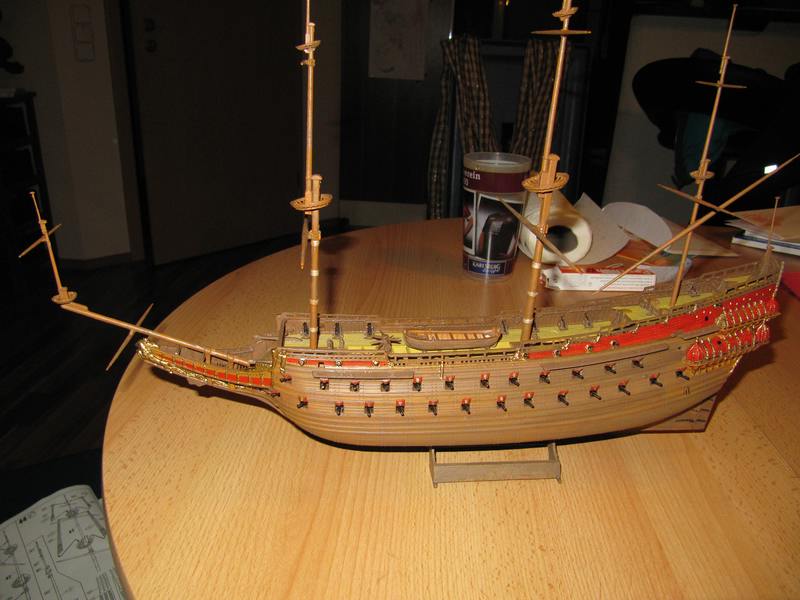

und hier das Ergebniss (die Bilder sind nicht der Hit, aber die cam gibt bei dem licht nicht mehr her)
Jetzt muss ich mich nur noch durch die gefühlt 1000 verschiedenen Taustärken die ich von Drake erhalten hab wühlen, bestellen und dann gehts ans knüpfen :thumbsup:
MFG
Mark

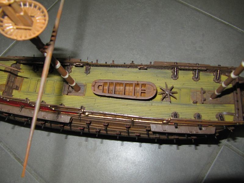

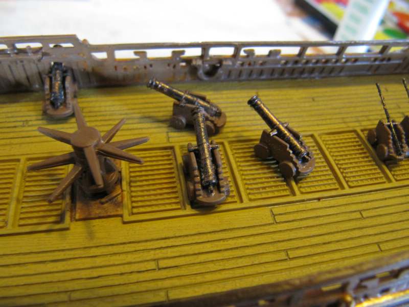

Montag, 19. November 2012, 19:46

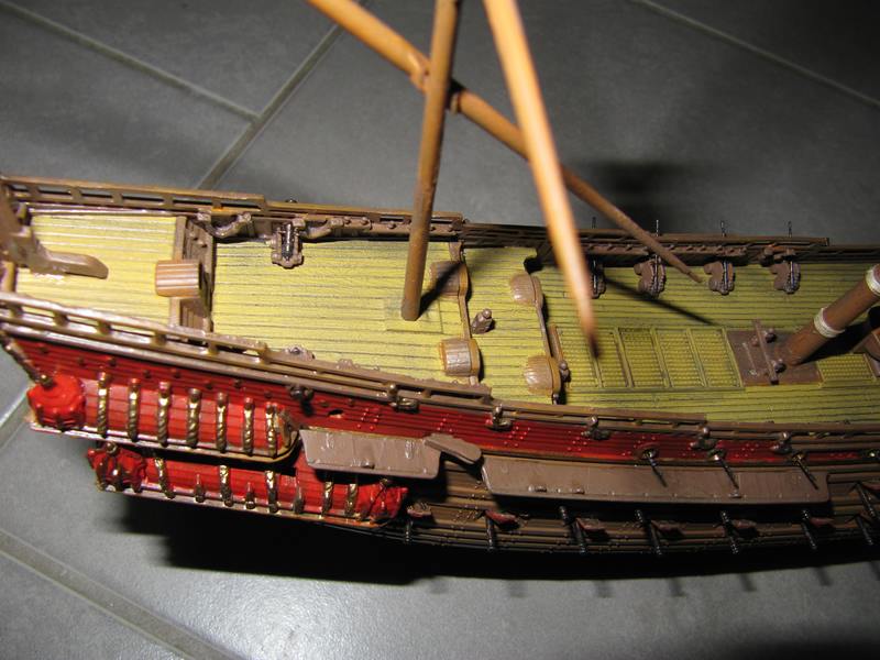

Das Thema Alterung lässt mich nicht mehr los :)
hab mich mal schnell am Deck versucht
Nur zum Unterwasserschiff will mir noch nichts einfallen, muss mal im netz auf Bildersuche gehen
MFG
Mark

Montag, 19. November 2012, 22:07
logo :)
eigentlich relativ simple,
hab von nem Bleistift ordentlich die Spitze abgeschabt, die Krümmel auf dem Deck verteilt und mit nem Pinsel eingearbeitet.
Kann auch mit nem nassen Pinsel oder Lappen jederzeit noch bearbeitet oder wieder entfernt werden (wär nur einfacher gewesen wenn ichs gemacht hätte bevor die Masten standen :pinch: )
