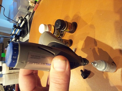

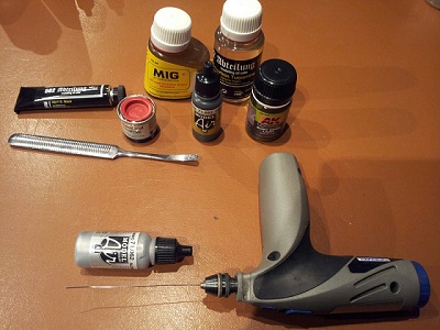

So jetzt zu den "Farbfläschchen mit Tropfenzähler" :idee: Diese Rühre ich mit meinem Dremel und einem kleinen Federdraht, den ich da einspanne. Dieser ist unten leicht Gebogen und in etwa 20mm länger als die Flasche. 10 bis 20 Sekunden bei mittlerer geschwindigkeit Rühren Fertig. Das ist Tadelos. :ok:
