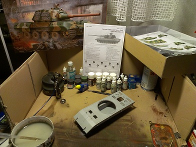

Nuja der Arbeitsplatz ist hergerichtet, morgen kann der Spaß beginnen und ihr bekommt mehr ,,interessante" Bilder.

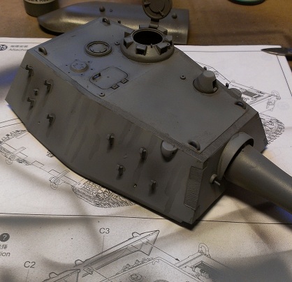

Den beiliegenden Turm habe als Versuchsobjekt für den späteren Tarnanstrich dann doch zusammengebaut. - Ich verweise nochmal an die Einleitung dieses Bauberichts: Der Turm wird ersetzt!
Hier Turm und Wanne rostbraun grundiert.
Abschließend hat der Turm die erste schicht Grau bekommen, ich experimentiere den Rest des Tages mit verschiedenen Grauabstufen am Turm um etwas Übung für die Wanne zu bekommen.

Raneditiert: Noch zwei Fotos vom Test für den Tarnanstrich - etwas weniger Washing bei den Streifen und es sollte für die Wanne passen.

Hier noch ein Foto von einem Test-Turm, in wie weit ich mit Alterung und Co gehen möchte. Der Rost und das Washing wirkt noch sehr übertrieben - verliert aber mit den abschließenden Klarlackschichten noch an Leuchtkraft.
