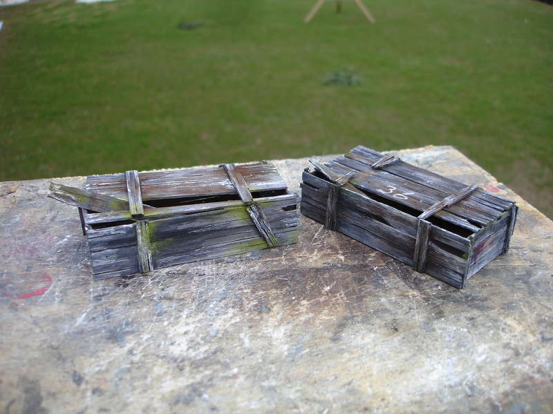

Nach nicht sehr aktiver Basteltätigkeit und längerer Abstinenz hier im Forum, möchte ich hier gerne wieder einmal das Entstehen eines neuen Dioramas präsentieren.
Ein paar kleinere Teile davon habe ich bereits gebaut. Aus diesem Grund werden meine ersten Beiträge in schnellerer Folge kommen, als die weiteren, welche sich nach dem Baufortschritt richten müssen. Meine Modelle entstehen am Wohnzimmer- oder bei schönem Wetter am Gartentisch, da ich für meine Art des Modellbaus mit ein paar einfachen Handwerkzeugen auskomme. Bei meinen Dioramen baue ich von innen nach aussen und von klein nach gross. Das heisst also, dass ich zuerst mit ein paar Details beginne und dass ich diese Einzelteile im Laufe der Zeit zu immer grösseren Gebilden zusammenfüge. Statt noch vieler Worte lasse ich aber lieber Bilder sprechen. Also los gehts ...:
Die Bretter schneide ich mir immer in den passenden Dimensionen aus einem grösseren Lindenholzbrettchen (dieses hier ist 0,8mm stark)
Das sieht dann so aus.
Die Verwitterungsspuren habe ich mit demselben Messer in die Bretter geschnitten. Die Astlöcher sind mit einem feinen Bohrer gebohrt.
Abdunkeln mit Eichenbeize
Aufhellen mit weisser Wasserfarbe
Bretter in der endgültigen Form zusammengeklebt.
Gealtert mit Wasser- und Pulverfarben. Das Moos ist H0 (1:87) Gras von Woodland
Die Nägel fehlen noch ...

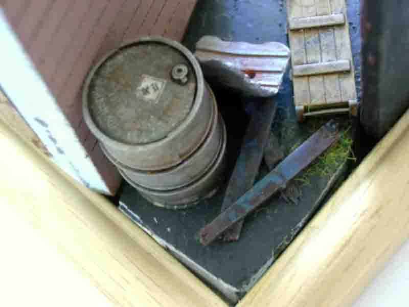

In ähnlicher Art sind weitere Teile entstanden:
Hier ein Blick in meine "Werkstatt" in welcher alle Modelle entstehen:
Zum Abschluss der ersten kleinen Bauphase habe ich die Teile zusammengestellt zum Gruppenbild mit Schild ...
