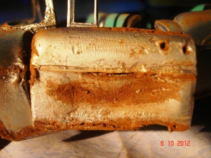

Befinde mich im Umzug, neuer Arbeitsplatz (Schaffensplatz) noch nicht ganz fertig. Offene Baustellen vorerst geschlossen ( Pause) - nutze die Pause zur Planung eines späteren Dioramas, auf dem eine Werkstätte, Verkaufsraum und Schrottplatz entstehen soll. In dieser Pause bastle ich an meinem ersten gebaute Schrottmodell herum, ein Modell welches ich hier erstanden habe - es ist ein 57er Chevy.
Hier die ersten Bilder davon (ist noch nicht ganz fertig)
Unterboden, da kommt eine Frage an Euch, Freunde des Schrottes :grins: , möchte ihm auch etwas ölig aussehen lassen (sowie dann auch den Motor) - wie gehe ich da am besten vor ?(
Der Unterboden wurde vorher mit hell und dunkelbraun bepinselt, über die noch feuchte Farbe wurde dann echter Metallstaub gestreut ( welcher vorher in eine kleine Wasserschüssel gegeben wurde). Das Wasser verdunstet im Freien von selbst, der Rost blieb zurück, mit welchem auch die karo behandelt wurde.
Heckscheibe kommt wieder rein, die vordere aus echtem Bruchglas. Weitere Tipps und Anregungen erwünscht :!!

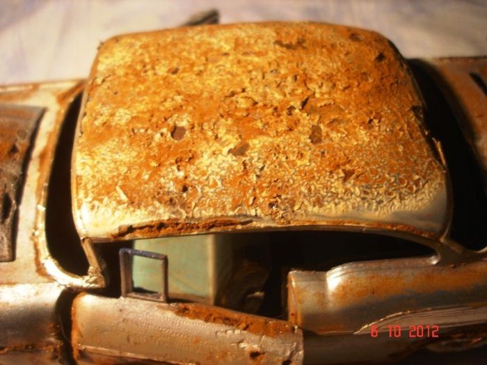

Wie hast du denn die abblätternde/rostunterfressene Farbe auf dem Dach und der Motorhaube dargestellt?

Matt weisse Farbe auf den Dach, auf dessen feuchten Farbe der echte Roststaub. Mit dem Pinsel ein wenig Pinselreiniger betupft, und die Farbe bekommt diesen Zustand. Die Karo wurde vorher mit Dremel und Feuerzeug bearbeitet

Dennoch denke ich hier und da kann ich einige Anmerkungen machen. Zum einen finde ich die Löcher wo die Türgriffe dran waren zu gross, meiner Meinung nach mussten die kleiner sein.
An der Heckklappe kann ich hingegen keine Löcher enddecken an denen die Embleme und der Öffner befestigt waren.
Wenn der Chevy keine Frontscheibe mehr hat dürfte nach 50 Jahren Aufenthalt im Freien das Dach im vorderen Bereich seine Stabilität verloren haben und abgesackt sein.

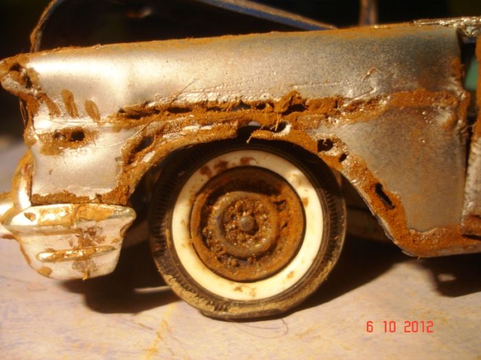

Und die Reifen dürften nach der langen Zeit im Freien wohl auch ihre Luft verloren haben. Auch wenn der Kleine in der Luft schwebt werden die nicht wieder rund da die Reifen wenn sie erstmal platt sind mit den Jahren knüppelhart werden und ihre platte Form behalten.

Keine Frontscheibe ?( Doch die ist noch da :grins:
Löcher zu groß bei der Tür :idee: . Das war nicht ich, daß war der Lochfraß :grins:. und der Rest, ah der Rost kommt noch, bin noch nicht ganz fertig mit im. Zurück zu Micha - der gammelt nicht alleine vor sich hin, bekommt er doch bald von Dominik Gesellschaft mit ein paar Cars

:( Nee Jung', Deine Scheibe ist voll für den Popo.
Verbundglasscheiben reissen, bröseln aber nicht wie auf Deinem Bild zu sehen. Vergleichbar in etwa mit einem Spinnennetz.
Einscheibensicherheitsglas bröselt, allerdings haben die Glasstücke keinen Halt untereinander und würden nie als komplette Glasfläche erhalten bleiben. Nur am Rand, am Scheibengummi würden die Brösel etwas Halt finden, der Rest würde in den Innenraum fallen.

mit der Scheibe und den Rädern muß ich Bernd recht geben.
Ich würde die Scheibe so wie sie jetzt aussieht weg lassen und entweder den Innenraum vermoddern oder eine Teilplane drüber ziehen. Die ander Möglichkeit, wenn Du den Innenraum nicht versauen willst ist, eine ganze Scheibe rein zu machen, diese "nur" etwas undurchsichtig zu machen.
Um die Räder platt zu machen schneide ich immer eine Standfläche ab und erhitze den Pneu. Dann drücke ich es auf eine Glasplatte, das es noch einen Wulst bekommt.

Machte ich auch, Reifen erhitzen und dann platt drücken. Darf zu wenig ausgefallen sein :S . Diorama wird als Bord für die Wand geplant-wird die Maße von 120cm Länge und an die 40cm in der tiefe ereichen. Im Masßstab 1:25 gebaut, verwende dazu ein Maßstablineal ohne dass ich da viel umrechnen muß :grins:

Bei meinem Audi 80 damals hat das Einscheibensicherheitsglas gehalten. Es machte während der Fahrt bei etwa 80 km/h BUMM, die Frontscheibe wurde nahezu undurchsichtig, aber sie blieb im Rahmen! Mit dem Kopf aus dem Seitenfenster ragend fuhr ich noch etwa 2 km, bis ein passender Parkplatz erreicht war. Währenddessen knisterte und knackte die Frontscheibe und wurde dabei immer undurchsichtiger, während die Krümel kleiner wurden. Aber sie blieb im Rahmen, bis ich das Armaturenbrett mit Decken abgedeckt hatte (damit nix in die Lüftungsöffnungen fällt) und die Scheibe mit einem gezielten Faustschlag (mit Handschuh) zum Einsturz brachte.
Wenn also in der Scheune irgendwann mal was in genau dem richtigen Tempo gegen die Scheibe gefallen ist und seitdem das Auto nicht bewegt und die Scheibe nicht belastet wurde, könnte das schon passen.
Allerdings erscheinen mir die Krümel viel zu groß.

Scheibe war nicht kleiner zu bekommen. Wurde aber in der Zwischenzeit wieder rausgenomen, nur kleine reste im Rahmen blieben. Spätestens Samstag oder Sonntag gibt es neue Bilder vom Fortschritt hier zu sehn.
