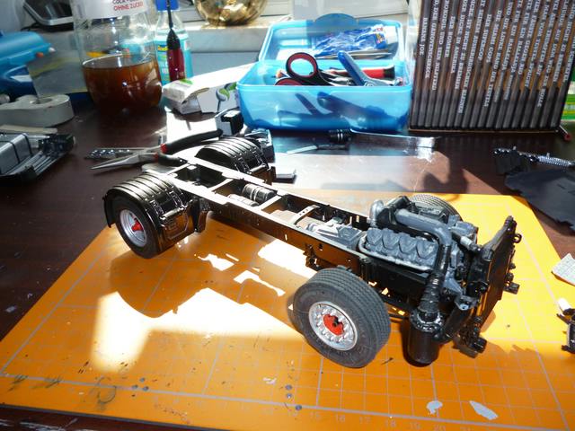

So liebe Bastelgemeinde
hier die ersten Bilder , das auch jeder weiß um was für einen Scania es sich handelt hier das Deckbild des Kartons.
Nun aber zum Bausatz das Fahrwerk habe ich schon zusammen gebaut und lackiert ,es fehlen natürlich noch ein paar Anbauteile
Als nächstes während das Fahrwerk trocknete habe ich mit der Bereifung weiter gemacht ,hierfür habe ich KFS Breitreifen verwendet für vorne und hinten kamen die Scania Hinterradachsnaben ebenfalls von KFS zum Einsatz.
Um die Hinteren Radnaben verbauen zu können musste die hintere Felge a bisschen umgebaut werden .
Ich finde das sieht auf jeden fall besser aus als diese Chrom Dinger wo beiliegen .
Die Kotflügel habe ich auch schon zusammen gebaut und zum lackieren vorbereitet .
Danach habe ich die Seitenteile genommen und an der Fahrerseite wo der Auspuff herauskommt zu gemacht ,dies habe ich mit Hilfe von plastikplatten Kleber und Spachtelmasse gemacht anschließend verschliffen ,kann also auch lackiert werden.
Der Grund dafür das ich den Auspuffausgang am Seitenteil dicht machte sind diese 2 hübschen Dinger hier.
Mal schauen wie die wirken werden.
Ich habe auch schon verschiedene Behälter und den tank zusammen gebaut muss natürlich noch lackiert werden.
Auch die vorderen Kotflügel wurden ein wenig bearbeitet und gespachtelt, der Grund da war ein schlitz den habe ich weggemacht weil an dieser stelle dann ein Chromfolie draufkommen wird und somit habe ich da eine glatte Oberfläche.
So als nächstes seht ihr hier das Fahrwerk mit den reifen ,nur mal Testweise daraufgesteckt das ist momentan der stand der dinge.
Ich werde jetzt mit den Motor weitermachen und dann kommen die ganzen Anbauteile am rahmen usw.......

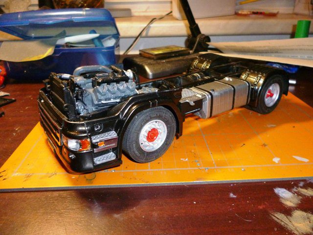

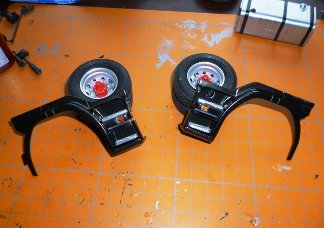

Montag, 1. April 2013, 12:19
Servus Leute
Nach doch ein paar Monaten geht’s hier auch weiter
Motor wurde montiert und die hinteren und vorderen Kotflügel lackiert und probehalber mal draufgesteckt .lackiert habe ich diese in schwarz metallic.
so nun aber zu den bildern:
Gruß Tobias

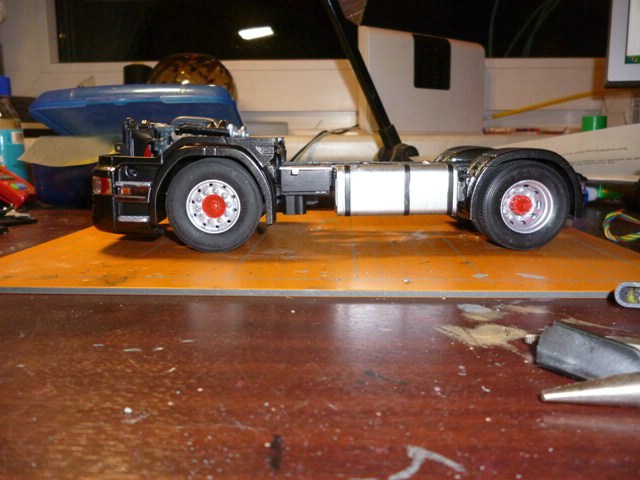

Beiträge: 81
Realname: Olli
Wohnort: irgendwo in Schwaben
Montag, 1. April 2013, 22:43
Hallo Tobias,
schön das es bei Deinem Scania wieder weitergeht :ok:
Aber ich finde die KFS Breitreifen zu groß,im gegensatz zu den Antriebsachsen/felgen. Soll keine Kritik sein,nur eine Anmerkung ^^
gruß Olli
Scania Atelier, die ewige Baustelle :kaffee:
topse
  • »topse« ist der Autor dieses Themas
Beiträge: 2 158
Realname: Tobias
Wohnort: Kirchenlamitz
Dienstag, 2. April 2013, 15:43
@daolli
Servus olli
schau mal den linke an weil ich hab ja schon mal auch einen r500 gebaut auch mi der reifenkombi ich denke das passt schon mal abwarten wie es fertig aussieht.
scania r500
gruß Tobias

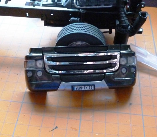

Dienstag, 2. April 2013, 19:40
und hier ein kleines update
stoßstange wurde fertig gemacht mit lichtern und kenzeichen
Auch die hinteren Kotflügel wurden ferig gestellt.
Die Vorderen Kotflügel auch.
gruß Tobias

Beiträge: 601
Realname: Silvio Mager
Wohnort: Pulsnitz
Mittwoch, 3. April 2013, 22:58
Hallo Zusammen,
@Tobias,
Dein Fortschritte am Scania sehen bisher schon sehr gut aus... Weiter so!
Das Problem der KFS-Reifen ist folgendes.
Da es sich bei diesen Vorderachsfelgen um Felgen für Breitreifen handelt, hat man bei KFS auf die Italeri/Revell Trailer-Reifen zurück gegriffen, da diese die benötigte Breite besitzen. Wobei es an dieser Stelle einen kleinen Missstand gibt. Die Reifen für die Trailer haben selbst im Original einen größeren Durchmesser. Mittlerweile gibt es im Onlineshop bei Heinz Schwarz mehrere Anbieter, welche Vorderachsbreitreifen mit der richtigen Breite und vor allem dem richtigen Durchmesser anbieten.
Natürlich ist dies aber kein muss!!! Mein Vorbild-Fahrzeug für mein nächstes Projekt hat auf der Vorderachse Alcoa-Aluminumfelgen mit Trailerreifen drauf. Ich habe das Ganze auch selbst nachgemessen.
Viele Grüße, Silvio

Hi leute
Ich hab auch wieder ein wenig am scania weiter gemacht
Frontstoßstange und Kotflügel wurden montiert und der Tank aber seht selbst.
Als nächstes were ich mich um das fahrerhaus kümmeren
bis bald :wink:
Gruß Tobias

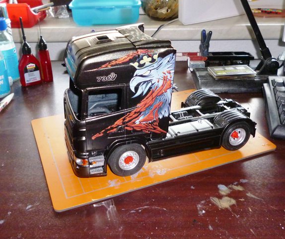

Sonntag, 21. April 2013, 16:17
Hi leute
So das Fahrerhaus ist auch lackiert in metallic schwarz aber noch ohne Klarlack und auf der anderen seite hat er auch schon ein paar Decals bekommen.
Als nächstes kommt noch die andere seite dran und danach kommt klarlack darauf .
Gruß Tobias
