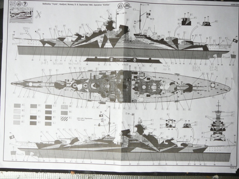

Seht euch die Tarnlackierung an; es liegen zwar entsprechende Abziehbildchen vor, aber ich werde alles lackieren.

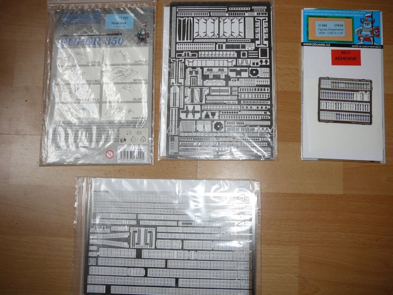

Jede Menge Ätzteile, die bei 1:200 schon frickelig sind, harren dem verbauen...
Und ab die Post:
Ich möchte hier nicht mit Abziehdecals arbeiten, sondern alles mir echter Farbe brushen.
Auch Alterung wird hier weiter geübt werden. Ich bin dankbar für Feedback, Tipps und Anregungen.

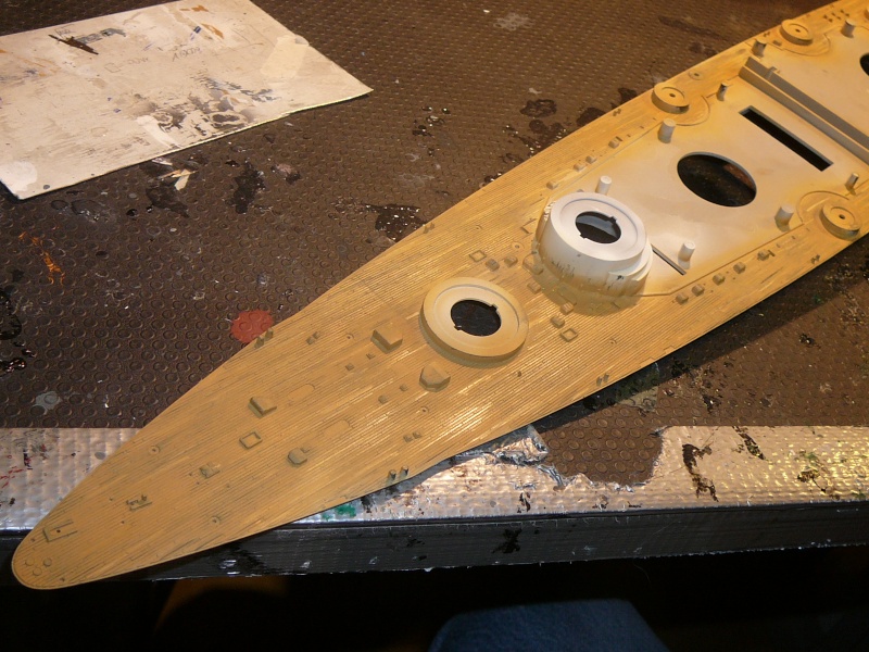

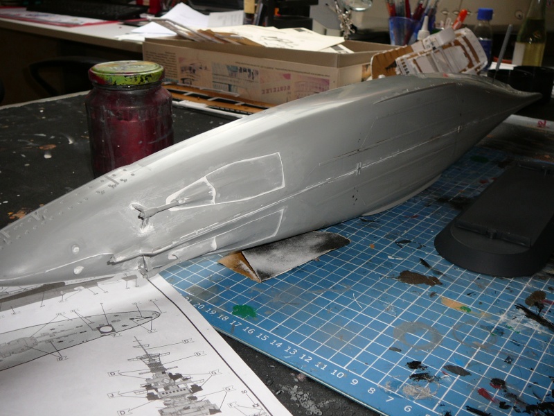

Die Rumpfhälften passen mit minimalem Spachteleinsatz sehr exakt, ebenso die Einsätze für die Schraubenwellen.
Das mag z.T. auch daran liegen, das der Rumpf innen mehrere einklebbare Querschotten" hat. Jedenfalls passt das Deck exakt.
Die Löcher für die Bullaugen werden gebohrt und nach der Rumpflackierung mit Chrystal Clear verglast.

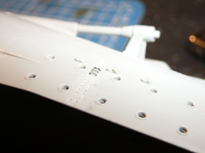

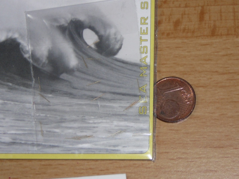

Hier kommen Leitersprossen aus PE ran.
Bullaugen Hecksektion gebohrt und Leitern entfernt für den Ersatz aus Metall...
...Bohrergröße 0,3 mm-ich muss einen an der Waffel haben
Über eine Stunde für 3 Sprossen-da sind ja Beamte schneller.....
Noch ca. 45 sind zu machen.

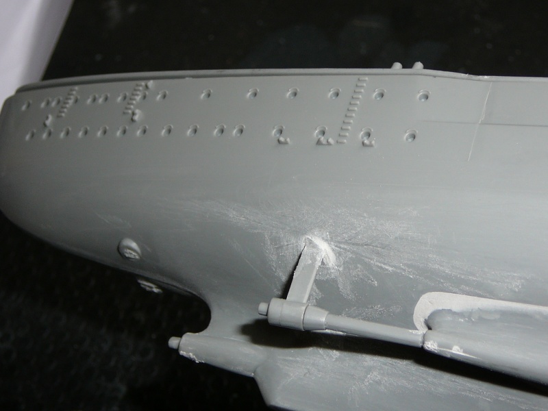

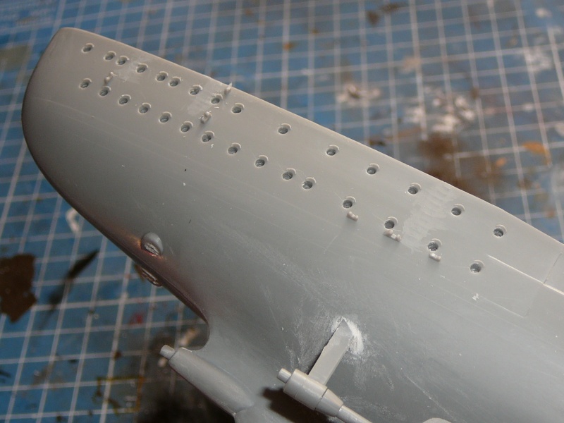

Was, bitte, soll das sein?
Es ist eine Bohrschablone-aber zu welchem Zweck? rangeklebt wird in/an die Bohrungen jedenfalls laut Plan nichts...
Macht´s besser,
Stef

Hey Stefan ,
könnte mir vorstellen das es für die Kühlwasser Ein-u. Austritte ist.
Allerdings saßen die nicht an der Stelle .
Eventuell auch eine Darstellung von Mikrofonen .
MfG Hans
Samstag, 13. Oktober 2012, 13:39
aber zu welchem zweck
hatte dir tirpitz 'noch' eine dampfmaschine oder
'schon' diesel?
LG roland
  • »Dornierfan« ist der Autor dieses Themas
Beiträge: 1 064
Realname: Stefan
Wohnort: Raum Ludwigsburg
Samstag, 13. Oktober 2012, 13:53
Sie hatte drei Dampfturbinensätze, welche von 12 Wagner-Hochdruck-Heißdampfkesseln,
die in glaube ich 6 Kesselräumen paarweise standen, versorgt wurden.
Ich werd´die Löcher mal mit einer Nadel anstechen, aber nicht durchbohren.

Samstag, 13. Oktober 2012, 13:58
bei den oeffnungen haette ich auf die auslassventile der kondensatoren getippt. jedoch waeren die im allgemeinen weiter hinten. solltest du plaene des maschinenraums haben, laesst sich das aber sicher sehr leicht nachvollziehen.
LG roland
Beiträge: 337
Realname: Hans-Walter
Wohnort: Bei Hildesheim
Samstag, 13. Oktober 2012, 14:12
Die Eintritte waren Mitschiffs etwas oberhalb der SchlingeKiele.
Die Austritte waren im unterBoden.
MfG Hans
Samstag, 13. Oktober 2012, 14:45
dank dir hans, ich dachte es sei umgekehrt :D
Samstag, 13. Oktober 2012, 14:53
Bernd hat viele Details des Unterwasserschiffs seiner Bismark beschrieben, vielleicht hilft dies weiter:
https://www.shipmodels.info/mws_forum/vi…t=57213&start=0
Gruß, Daniel
Beiträge: 337
Samstag, 13. Oktober 2012, 15:02
Falls ihr bei dem Link von Dafi nichts seht , versucht den https://www.arbeitskreis-historischer-sc….php?f=16&t=451
MfG Hans
Beiträge: 518
Realname: Thomas (OpaTommy)
Wohnort: Waldstetten
Samstag, 13. Oktober 2012, 17:02
Hallo Stefan
Das sind Öffnungen für eine Gruppe von Unterwasserhorchgeräten.
War bei meiner Bismarck auch dabei, hab aber darauf verzichtet da man sie im Diorama ja sowieso nicht sieht.
Schön das wieder ein 350er Modell dabei ist.
Ich bleibe dran.
Gruß Thomas

Gut, gut...
dann werde ich die Löcher "andeuten".
Sehr interessant, der Link mit den Details der Kühlwasserein- und -auslässe. :ok:
Ansonsten: die eine Heckpartie ist jetzt mit 24 Leitersprossen versehen-ein Geschäft, dass den Namen Strafarbeit :cracy: verdient. Gut, dass es einige Sprossen mehr waren, da sich doch einige von der Pinzette ins Nirvana verabschiedet haben :cursing: Morgen dürfte die andere Seite folgen. Ausserdem hab ich heute den Unterwasserrumpf rot lackiert.
By the way: wer baut dieses Teil in diesem Maßstab(1:350) als Dio und braucht die 2 Ruderblätter nicht? Meine sind nämlich weg. Katzen, I presume :whistling:

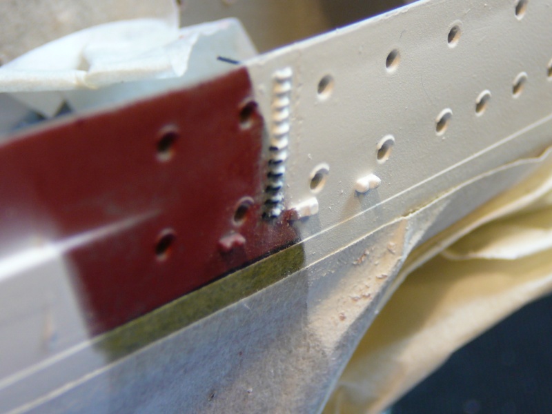

alle Tritte sind geklebt, wieder mal zeigt Göttin Makro ihr grausames Gesicht, und der Unterwasserrumpf hat seine Farbe abbekommen. Ist das Rot trocken, klebe ich den Wasserpass ab und verpasse dem das Schwarz. Anschliessend klebe ich den und das Rot zu, damit ich den Überwasserrumpf segmentweise in den verschiedenen Farben brushen kann.
Sehr angenehm zum Abkleben ist, dass der Bereich des Wasserpasses an den Kanten leicht strukturiert (erhabene Linien)-ich denke, man sieht das auf dem Bild recht gut.

Rückschläge und kleine Fortschritte...

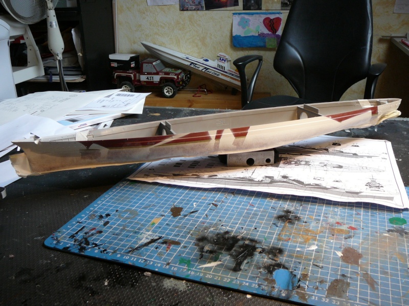

Heute bei diesem schönen Wetter endlich mal wieder Zeit zum Weitermachen gefunden.

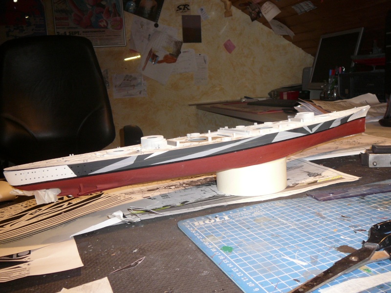

Jetzt kommt die Tarnlackierung des Überwasserrumpfes dran.
Schön
pö à pö. Viel Abklebezeit und lackiert ist es ratzfatz-wenn nur das
lange Warten auf die Durchtrocknung der Farbe nicht wäre.
Eher

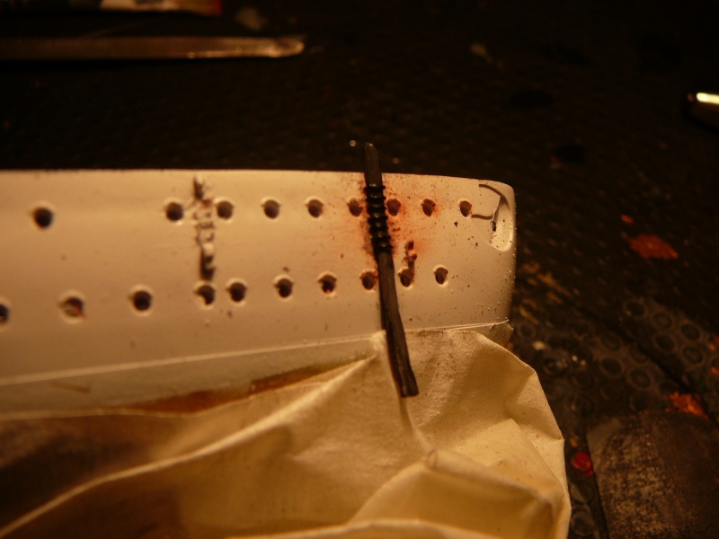

doof ist, dass die mühevoll angeklebten Leitersprossen trotz
behutsamsten Abklebens den Haftkräften des Klebebandes Folge geleistet
haben. Alles alles f.d.K. Meine Idee hierfür: ich bohre jetzt die Löcher
für dier Stufen am Rumpf durch, und fädle, wie beim Schnürschuh, einen
feinen Draht oder eine Nylonschnur durch, um die Sprossen wieder zu
geben.

Schwester, Nadel und Faden!
Soooo, meine Idee mal ausprobiert.
Verwendet
habe ich 0,35er Nylonschnur-etwas zu dick, aber mit 0,15er ist´s viel
zu dünn. Sieht man später eh nach der Laqckierung kaum noch Ist aber wesentlich gleichmässiger als die einzeln hingeklebten PE-Teile
Ein zurechtgeschliffenes Stückle Plastik sorgt für den notwendigen Abstand der Sprossen zur Bordwand

Operation erfolgreich...
...kann man imho so lassen. Aber ehrlich gesagt ist der Unterschied zu den Seriensprossen nicht groß sichtbar
Die Lackierung wartet auf den nächsten Schritt; wieder trocknen lassen bis morgen und erneut abkleben...
Das war´s für heute, ich hab Sehstörungen von der Lupenbrille und mach jetzt Feierabend.

Sonntag, 28. Oktober 2012, 13:33
bin beeindruckt! hast du klasse hinbekommen. ich muss gestehen, dass ich mir auf bild 24 noch nicht vorstellen
konnte, wohin die reise geht! von daher :ok:

ein kleines Update...
denn vor lauter Bismarck soll die Tirpitz auch nicht zu kurz kommen.
Ich lasse mir viel Zeit beim Bauen, und somit steht der Rumpf von der Lackierung kurz vor der Vollendung.
Morgen
folgen noch die letzten Streifen an der Backbordseite, ein paar wenige
Korrekturen da, wo´s das Klebeband besonders gut gemeint hat mit dem
haften, und last not least noch ein wenig Rost (ich werde hier "Rust
Streaks" von AK-Interactive ausprobieren).
Auch das Deck wartet
auf eine halbwegs realistische Holzdarstellung mittels
Pre-Shading/Airbrush und Nachdunkeln der Fugen, die sich imho bei der
Arizona schon recht gut bewährt hat.
Macht´s besser,
Stef

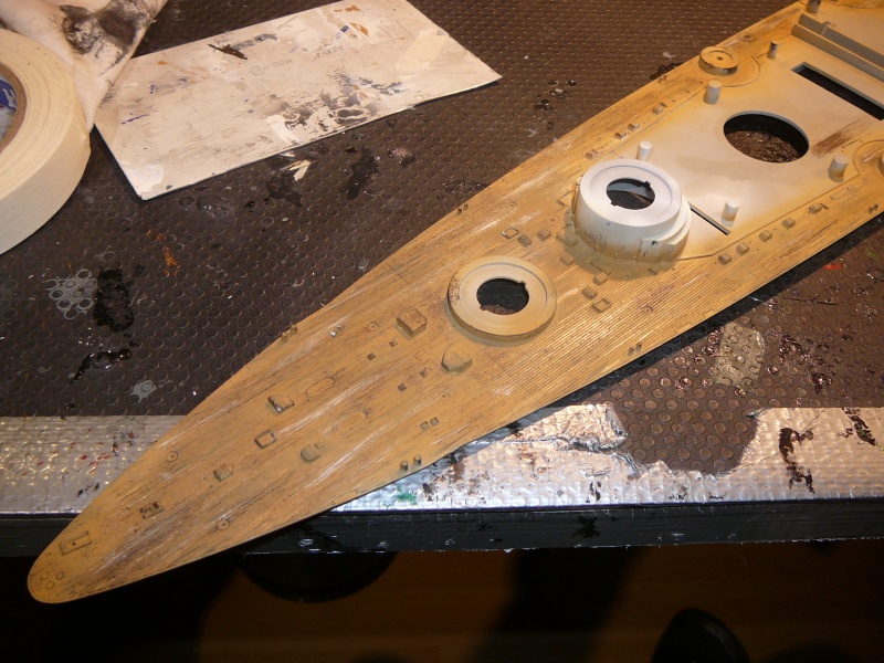

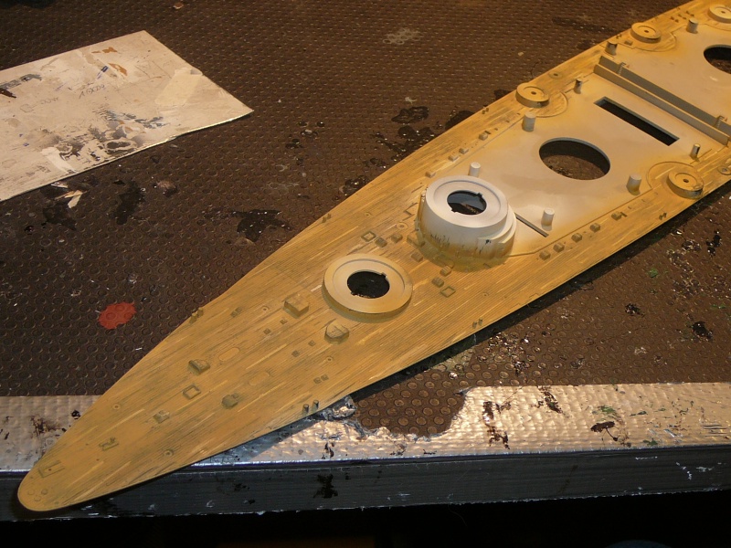

Das "Holzdeck" und seine Patinierung-step by step
....ich hab das für Euch mal in einigen Fotos dokumentiert...
Erste Lackierung nach dem Pre-Shading mit verdünntem Braun...
2. Lackiergang, vorher mit der Skalpellklinge das Deck teilweise abgezogen, um Kontraste hervorzuheben.
3. Lackiergang-immer noch mit verdünntem Braun...
Zwischenmalen mit einem dunkleren Braun
4. Lackierung, Braun mit Dunkelbraun gemischt, verdünnt aufgebrusht.
In
den noch feuchten Lack hab ich dann mit einem groben Borstenpinsel
entlang der Holzmaserung gebürstet, um Struktur zu bekommen.
Macht´s besser,
Stef
Auf Lager:
Tamiya Baja King TL-01B
Junkers-Ju 88 A-4 1:48
Sopwith Camel 1:72
