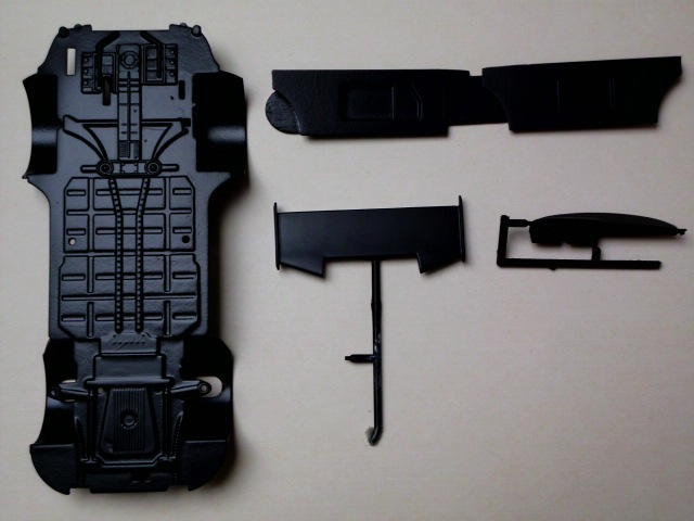

Wir bauen für Wettringen 2014: Martini Porsche Carrera RSR Turbo
Hallo, :wink:
nachdem ich den Bau meines DTM Mercedes zurückgestellt bzw. abgebrochen habe, starte ich mein neues Projekt, mit dem ich gerne in Wettringen dabei sein würde.
Es handelt sich um einen Porsche Carrera RSR Turbo im Martini Racing Design aus den 70' Jahren.
Es ist ein sehr einfach gehaltener Bausatz, den ich aber mit einigen Kleinteilen aufwerten werde ( einige Kabel, Sicherheitsgurte,.....)
Passiert ist noch nichts, aber werde heute nachmittag mal mit dem Projekt starten und mir die Karosserie vornehmen, die eigentlich gar nicht so schlecht aussieht.
Bis dahin.....
Schönen Gruß
Frank :wink:

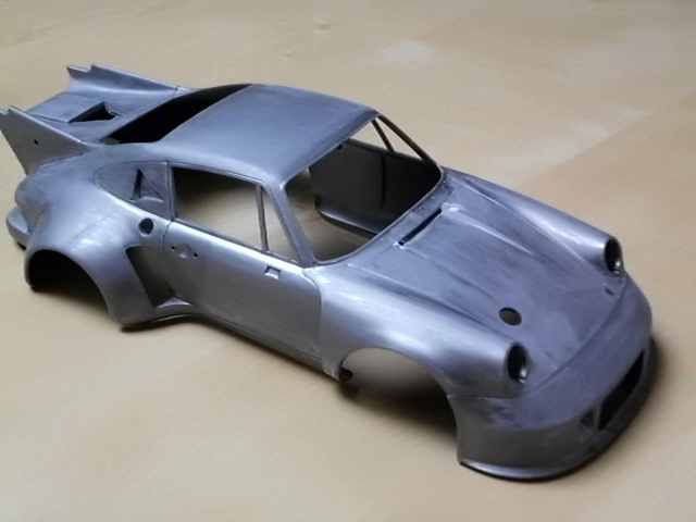

Freitag, 5. Oktober 2012, 17:26
Hallo zusammen :wink:
da ich seit Mittwoch krank im Bett liege, habe ich im Moment keine Lust zum weiterbastel :rrr: . Da ich aber meinen Laptop am Bett habe kann ich wenigstens hier ein wenig rumstöbern, siehe meinen DTM Mercedes und meine Frage zu den zerissenene Decals weiter unten. :ok:
Aber ein kleines Update gibt's trotzdem.

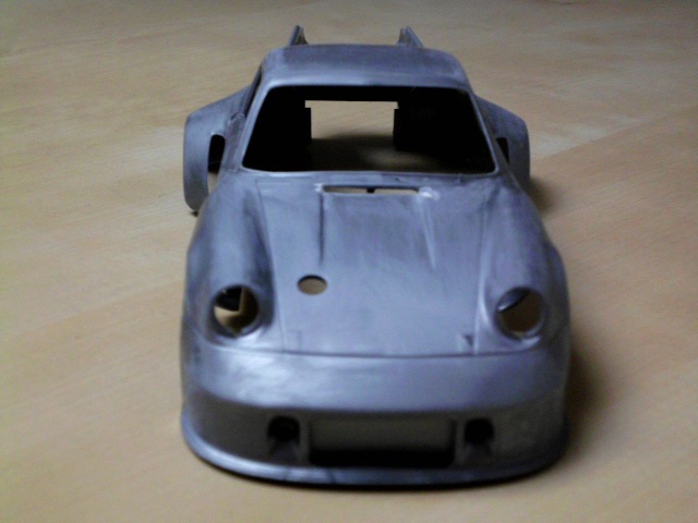

Die Karosserie wurde an den Seitenwänden oberhalb der Kühler und auf der Fronthaube aufgebohrt, um später die Tankdeckel extra einsetzen zu können.
Dann wurde der Schlitz in der Fronthaube unterhalb der Frontscheibe geöffnet und verspachtelt, was eine heiden Arbeit war, sage ich Euch,.... :motz: mir ist die Karosserie an der Windschutzscheibe an 2 Stellen gerissen, ist ganz schön morsch das Ding :bang:
Dann noch ne Frage zu den Decals, habe ich aber weiter unten aber auch schon gestellt:
Einige haben einen Riss, wie rette ich die, muss ich sie mit Klarlack einsprühen und einige Tage trocknen lassen, aber dann wrden sie doch ganz hart und lassen sich nicht mehr richtig verarbeiten,oder seh ich das falsch,.... ?(
Habe mir auch schon neue besorgt vom Decaldoc aber die passen irgendtwie nicht richtig.
Schönen Gruß aus dem Krankenbett
Frank :wink:

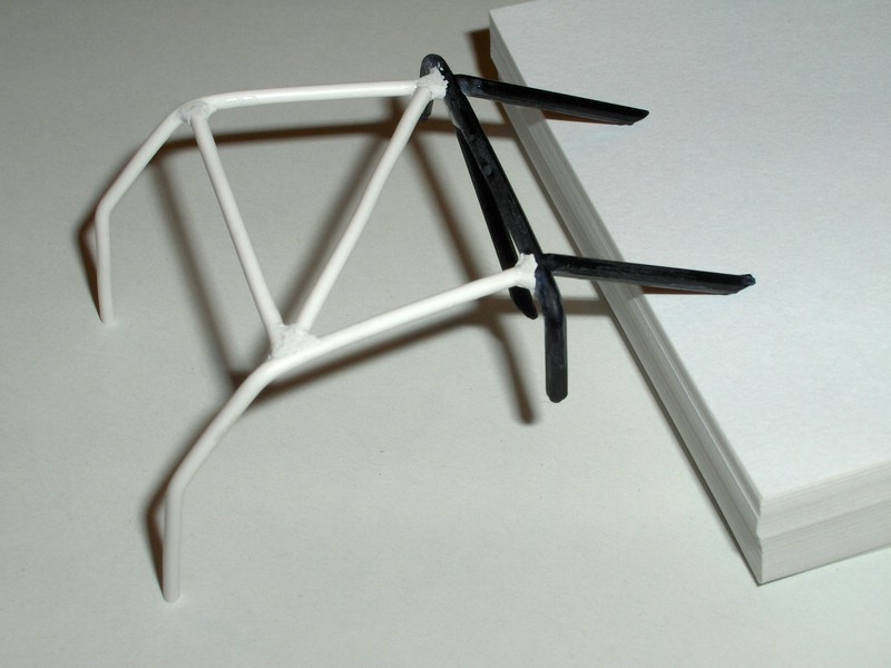

Dienstag, 9. Oktober 2012, 16:10
Hallo, :wink:
jetzt wo das Problem mit meinen Decals gelösst ist,bekomme nämlich neu gedruckte,... :) :ok: , gibt's auch hier ein kleines Update, nicht viel, aber Kleinvieh macht auch Mist,..... :D

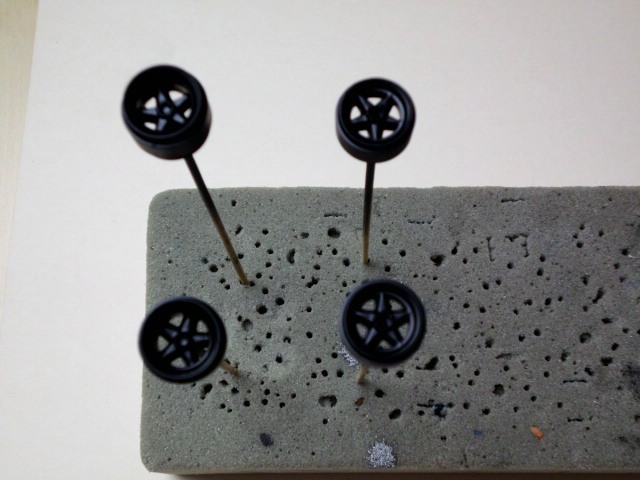

an der Karosserie wurden die beiden hinteren Gitter in den Kotflügeln aufgebohrt und dann ausgeschnitten, verspachtelt und anschließend die ganze Karosse grundiert. An diese Stelle fertige ich dann neue, sieht einfach schöner aus,..... :)
Dann wurden erste Teile in Mattschwarz lackiert
Die Felgen haben auch schon ihre Farbe bekommen

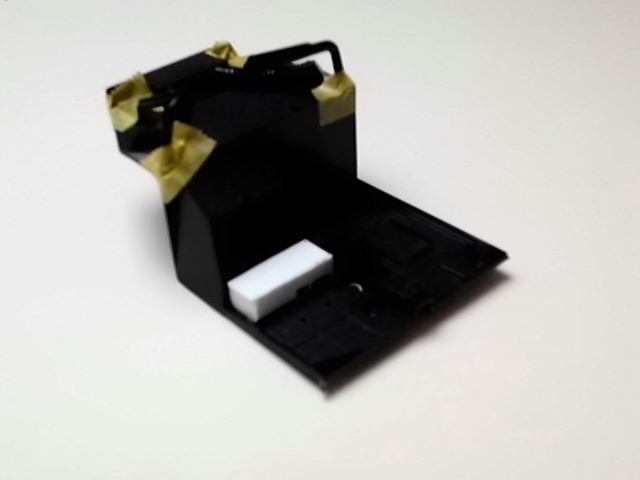

Begonnen habe ich im Innenraum damit,mir eine kleine Kiste zu bauen, wo nachher die Kabel und Leitungen durchlaufen. Im angegossenen Teil unter der Kiste sind Teile die ich auch im Internetz nicht ausfindig machen konnte, deshalb wird eine Versorgungsbox draus,....
Jetzt gehts an den eigenbau Käfig,.... ;)
Schönen Gruß
Frank :wink:
Montag, 26. November 2012, 17:42

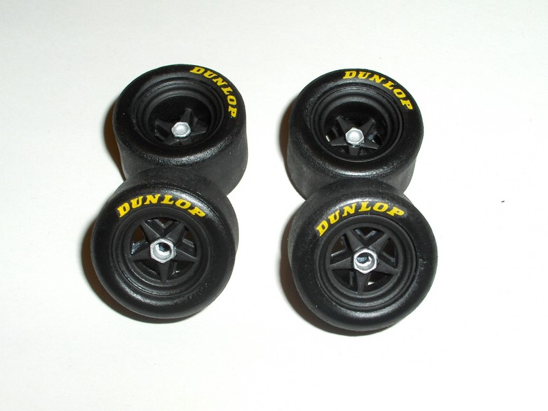

heute ist ein Freudentag,.... :tanz:
meine neuen Decals sind gekommen, jetzt kann's endlich weitergehn :D
ein klitzekleines bisschen habe ich auch weitergebastelt :whistling:
die Reifen und Felgen sind fertig:

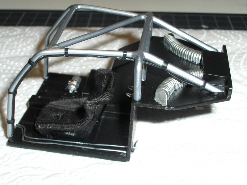

auch mein Eigenbaukäfig, muss nur noch grundiert und lackiert werden:
der Fahrersitz.
Da in den 70'er Jahren die Sitze noch aus Stoff waren, habe ich versucht das ein wenig nachzubilden.
So, jetzt gehts langsam weiter
Schönen Gruß
Frank :wink:
Montag, 26. November 2012, 18:34
Hey Frank,
schön, dass es hier weitergeht. Porsche in Martini (Gulf, Jägermeister) Lackierung ist immer super.
Der Sitz sieht aber eher nach Karbon aus...
Gruß, Daniel :wink:

Montag, 26. November 2012, 21:22
Hi Frank, ich empfehle dir für den Sitzbezug einen schwarzen Damen Nylonstrumpf, wenn du den Sitz mit Pattex bestreichst und antrocknen läßt, kannst du das dünne Strumpfmaterial in einem Stück sauber drüberziehen und nach dem Trocknen die Löcher für die Gurte reinschneiden. Habe ich schon mehrfach gemacht und sieht sehr realistisch aus.
schau mal hier:
Dienstag, 27. November 2012, 09:07
erstmal Danke für Eure Kommentare und Tipps.
Der Sitz wurde mit Leukosil beklebt und anschließend mit einem schwarzen Edding bemalt. Ich habe mir das auch schon überlegt einen Nylonstrumpf zu besorgen und zu verarbeiten. Da man aber bei dem Porsche so gut wie nicht in den Innenraum schauen kann, werde ich es jetzt so lassen.Bei meinem nächsten Bau werde ich es aber ausprobieren.

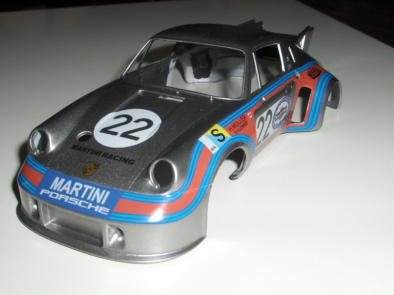

die Karosserie ist fertig lackiert und einmal geschliffen.
Sie wurde mit Silbergrau aus dem VW Regal lackiert und wartet jetzt auf eine dünne Schicht Gunze Klarlack in Matt.

Mittwoch, 19. Dezember 2012, 12:55
Hallo Frank, :wink:
warum erst eine Schicht matten Klarlack?
Mittwoch, 19. Dezember 2012, 17:01
Hallo Dominik, :wink:
damit die Decals nicht silvern und eine schöne glatte Oberfläche meinen Porsche ziert,.... :P , aber das weisst Du doch,...... :pfeif:
ich werde aber erstmal eine hauchdünne Schicht glänzend drübersprühen, die Dose ist schon im lauwarmen Wasserbad :)
Schönen Gruß
Frank :wink:
Mittwoch, 19. Dezember 2012, 22:18
Bei mattem Klarlack werden die Decals aber erst recht silvern.
Matter Lack hat ja schwer vergrößert eine Berglandschaft als Oberfläche. Wenn man da die Decals drüberlegt berühren die nur die Gipfel und bei den Tälern schließt man Luft ein und das ganze schimmert.
Wenn man das Silvern vermeinden will, muss die Oberfläche möglichst glatt sein und das bekommt man nur bei glänzendem Lack.
Gruß, Daniel :wink:
im Bau: Mayflower
Beiträge: 9 202
Mittwoch, 19. Dezember 2012, 22:39
Jap Daniel, Du sagst es.
Frank, :!! , ich denke, das hast Du nicht verlernt, oder? Die dünne Schicht glänzend ist die Vorarbeit um die Decals aufzubringen - oder? Das Silbern verhindern, so wie es die Flugzeugbauer IMMER machen, bevor sie Decals aufbringen? Mach mich nicht schwach mein Freund! :huh:
Mittwoch, 19. Dezember 2012, 22:40
das kann ich nach leidvollen erfahrungen NUR bestaetigen!!! LG roland

ihr habt ja recht, ich habe mir die Karosse mal genauer angeschaut und beschlossen sie mit einer ganz dünnen Schicht " glänzend " einzunebeln und dann die Decals aufzubringen.

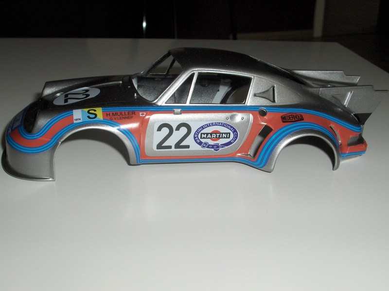

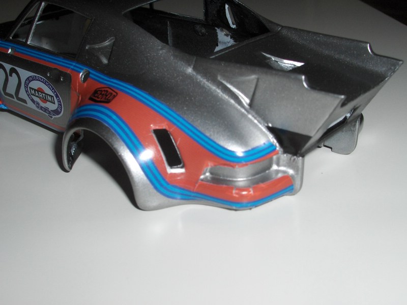

Montag, 31. Dezember 2012, 15:38
Hallo zusammen, :wink:
ein letztes kleines Update für dieses Jahr, und dann wird gefeiert :party:

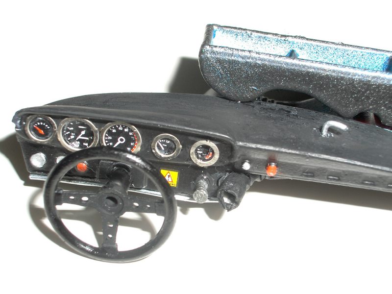

der Innenraum hat noch einige Kabel und Leitungen erhalten. Er ist jetzt fertig und als nächstes kommt der Sitz mit den Gurten dran.
das Armaturenbrett ist auch fertig. Es hat als zusätzliches Extra rechts neben dem Lenkrad ein "Turborad" erhalten, wo man während eines Rennens den Ladedruck erhöhen konnte,um einige mehr PS zu erhalten. Und einen Belüftungsschlauch.
Oben auf dem Armaturenbrett ist noch ein Stromkreisunterbrecher angebracht worden.
die Karosserie hat auf der Fahrerseite ihre Decals bekommen. Das war einen heidenarbeit, sag ich Euch und ich bin mit dem Ergebniss ganz und gar nicht zufrieden. Am liebsten würde ich alles in die Tonne schmeißen :bang: :bang: Vorne und an der Türe geht es ja noch so :cursing: , aber hinten habe ich nur Falten und Risse drin, die ich auch durch den Einsatz von viel Weichmacher ( Micro Sol ) nicht wegbekommen habe, es sieht grausam aus. :heul:
Ich werde Ihn jetzt fertig bauen, aber zum Ausstellen ist er nicht mehr geeignet,.... :(
Ich wünsche allen einen Guten Rutsch ins neue Jahr, Gesundheit und weiterhin so viel Spass hier im Forum,..... :prost:
Schönen Gruß
Frank :wink:
Montag, 31. Dezember 2012, 16:15
Oh, sowas ist ärgerlich. Vorne ist es ja sauber geworden. Hinten könnte man ja sagen, da ist ihm jemand beim Bremsen draufgefahren
Das Amaturenbrett sieht aber gut aus. Ich würde den Stromunterbrecher noch markieren. Da sind in echt ja auch immer Aufkleber.
guten Rutsch,
Daniel :wink:
im Bau: Mayflower
Beiträge: 3 438
Realname: Heiko
Wohnort: Stuhr bei Bremen
Montag, 31. Dezember 2012, 21:26
Mensch Frank, mit Decals stehst Du momentan echt auf Kriegsfuß, was? Aber ich kann's Dir nachempfinden, nachdem ich bereits einmal die Decals von meinem Nissan versaut habe, traue ich mich an den zweiten Satz kaum ran. Ich warte noch auf den Tag, an dem ich ein gutes Gefühl habe... :S
Vorne sieht das Ganze ja recht gut aus. Vielleicht kannst Du ihn ja nach einem Renneinsatz darstellen, indem Du ihm tatsächlich hinten einen Schaden eines harten Positionskampfes verpasst. Nur so eine Idee, um den Porsche doch noch "ausstellungsfähig" zu machen. Ich drück Dir die Daumen, denn der Rest sieht doch wirklich gut aus. :)

Mensch Frank :trost:
Heiko und Daniel sagen es: gib ihm gebrauchsspuren hinten und schon fällt es nicht so sehr auf ;) Ausstellungfähig wird er trotzdem! Da mach Dir mal keine Sorgen.
Innen siehts gut aus. Gefällt mir.
Du machst das schon.
