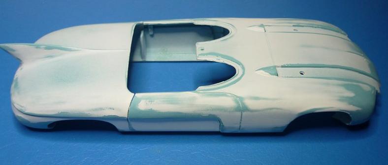

Bei der Karosserie bin ich dann folgenden Weg gegangen:
- im Unterboden die "genietete/geschraubte Unterbodenverkleidung" vorsichtig rausgetrennt ...
Geduld ist angesagt ... insbesondere um die Radläufe und beim Ansatz des vorderen unteren Kühlerverkleidung
- dann läßt sich die Karosserie ohne Bodenplatte komplett zusammenkleben und wo notwendig spachteln ...
hier ist es hilfreich die Achshalter und Stützen zum Karosserieoberteil schon am Unterboden einzukleben ...
den Unterboden temporär mit Klebeband wieder an den zuvor entfernten Teilen zu befestigen ...
so hält alles besser zusammen ...
das Multipiece ist als solches gar kein Problem denn die Teile passen mit nur geringen Spaltmaßen schön ineinander
Beim Verkleben des Heckteil sollte man drauf achten es schön zu positionieren und die Trennkante ringsherum zu erhalten ...
denn das komplette Bauteil mit der Finne hinter den Sitzen ist eine riesige Kofferraumhaube
Eine Besonderheit habe ich mir da nicht nehmen lassen ...
das geht aber nur dann so leicht wenn man diesen Weg des rausgetrennten Unterbodens nimmt ...
der "Club de Mer" hat in den Türen eine Sicke die sich über die Schweller bis in den Unterboden fortsetzt ...
es ist eine fürs Gesamtdesign doch sehr auffällige Eigenheit dieses Wagens ...
leider hat das Revell damals nur sehr unzureichend umgesetzt ...
Harley Earl hat hier sein Design das er bei Cadillacs nach oben und vorne hin verwendete erfolgreich nach unten und hinten gedreht
https://www.shorey.net/Auto/American/GM/…de%20mer-04.jpg
ich habe mit Skalpell und Mikrosäge Schweller und Türsicke genau im Spalt aufgetrennt und den vorderen Teil gaaaanz vorsichtig rausgebogen ...
nicht viel ... nur um Plastikstärke des Kits ... also etwa 1 bis 1,5 mm ... das reicht schon um den Effekt zu erreichen ...
und man kann praktisch noch die beiden Plastikteile wieder miteinander verkleben ...
sofort stellt sich die Optik des massiveren Vorderwagens ein ...
danach die Klebestreifen wieder entfernen und schon ist die Karosserie bereit zur weiteren Behandlung
sieht doch schon viel netter aus, oder ?
