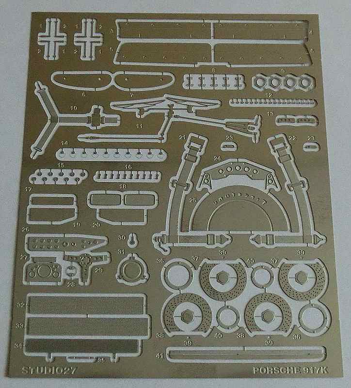

Verwendet werden Studio 27 Decals und Ätzteile

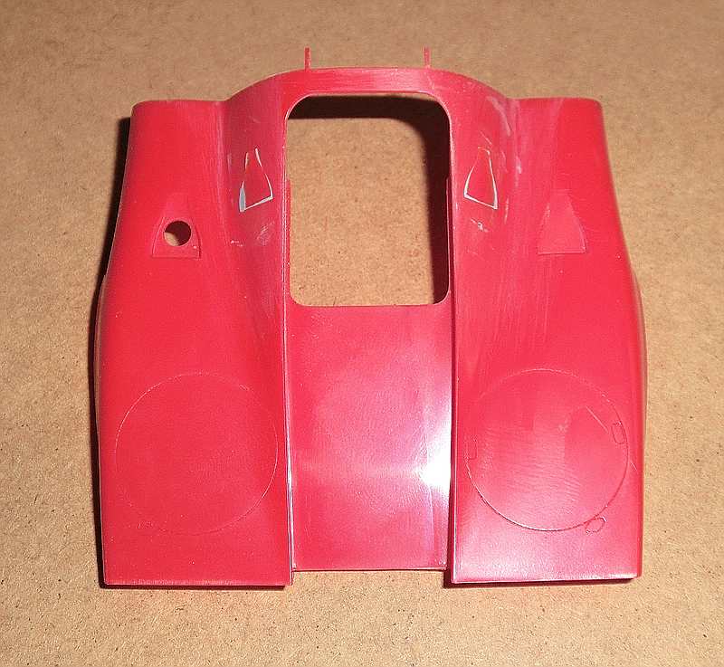

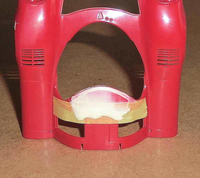

Bisher war und bin ich noch mit den Basisarbeiten beschäftigt, die umfangreicher als erwartet ausfallen: schleifen, spachteln, schleifen, spachteln, schleifen...
Ein letzter Schleifdurchgang und die Sicken noch vertiefen, dann kann endlich die Grundierung drauf.
Ein Versatz am hinteren Radauschnitt mußte weggeschliffen werden
fertig

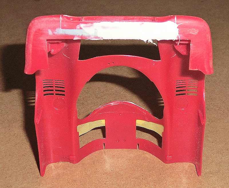

Die Fronthaube will noch nicht richtig fluchten, ist aber schon besser geworden. Nur noch ein wenig Material abkratzen.
Das obere, geschlossene Fenster muß noch einmal geschliffen werden.
Die Frontschürze ist mittlerweile fertig. (Am Foto noch nicht)
Die oberen, seitlichen Lufteinlässe ebenfalls.
Soweit mein bescheidenes, aber zeitaufwendiges Ergebnis. Ich bin schon gespannt, ob sich nach der Grundierung noch Fehler zeigen.
Ich denke, wenn ich statt der Tamiyapaste gleich die von Mr. Hobby verwendet hätte, wäre ich schon ein wenig weiter.
Die von Tamiya neigt zum Einsinken...
Tips, Anregungen und Kritik, sind in weiterer Folge erwünscht.

Der aktuelle Stand von meinem 917er: spachteln, schleifen, schleifen...
Noch ein letztes mal spachteln (hoffe ich doch sehr) und von den restlichen Kleinteilen die Gußastreste wegschleifen, dann eeendlich grundieren.
Die Fronthaube habe ich von hinten verklebt. Wenn ich noch mehr Material abkratze, bleibt kein "Fleisch" mehr!
Jetzt fluchtet sie noch immer nicht zufriedenstellend, aber akzeptabel. Wenn noch Farbe d'raufkommt, passt sie wieder nicht.
Deshalb hab' ich sie kurzerhand festgeklebt.

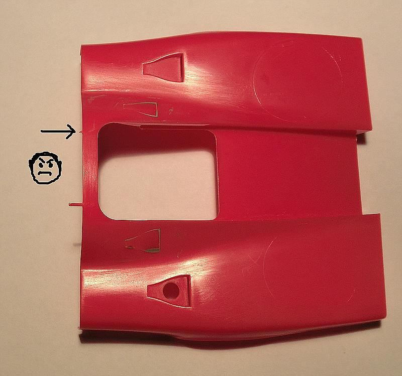

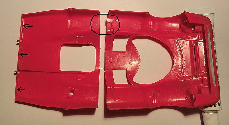

Hier noch zwei Fotos der anstehenden Arbeit:
Im Kreis markiert wartet noch das Ausschneiden der Tankverschlußöffnung. Ist sie doch, oder?
Die Pfeilmarkierung zeigt die hoffentlich letzte Spachtelarbeit. Der Motorhaubenabschluß.

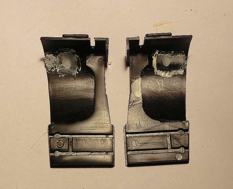

Und damit's nicht langweilig wird: ein Scharnier ist wegen unsachgemäßer Behandlung des Bauteils abgebrochen... :bang: :verrückt: :motz:

solltest Du nicht noch die Kreise (Startnummerngrösse) auf der Abdeckung beischleifen,
die sind im Original nicht vorhanden.
Bei meinen Slotmodellen und auch bei anderen Slotfahrern wurden die beigeschliffen,
da diese teilweise nicht stimmig mit den Startnummerndecals sind!
Das ist mir auch passiert. Läßt sich aber mit einem Stück Sheet oder gezogenen Gießast ganz gut kaschieren.
Das habe ich bei der Haube auf der rechten Seite auch so gemacht.
Wird noch erledigt, Andreas. ;)

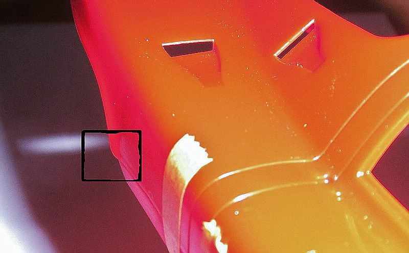

Wegen zu wenig Zeit, geht's nur langsam, aber stetig voran. Ich bin noch immer mit kitten und schleifen beschäftigt.
Die Teile, die noch Behandlung brauchen, werden jedoch schön langsam weniger. Den abgebrochenen Stift hab' ich gestern abend durch ein zurechtgeschnitztes
Stückchen Sheet wieder angebracht. Das war vielleicht eine Fummelei... :cracy: Noch dazu ist mir das millimeter kleine Teil von der Pinzette gesprungen.
Hab's aber Gott sei Dank wieder gefunden. Ich denke, spätestens am Wochenende kann ich endlich grundieren.
Noch ein Beweisfoto:
Sinkmarks schleifen, spachteln, schleifen...
links teilweise geschliffen, rechts noch nicht
