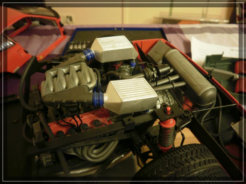

Hier die ersten Bilder:

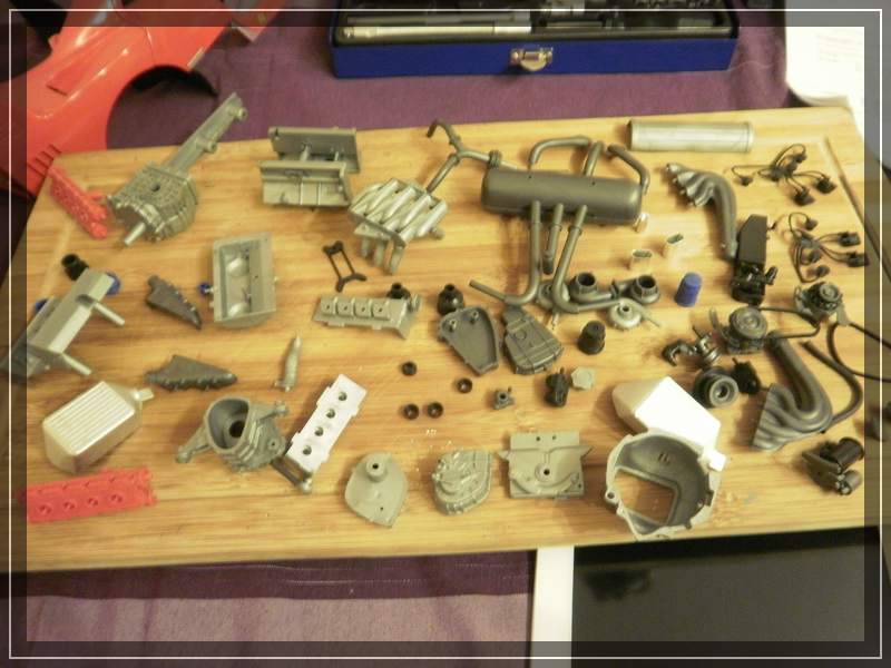

Ferrari beim zerlegen

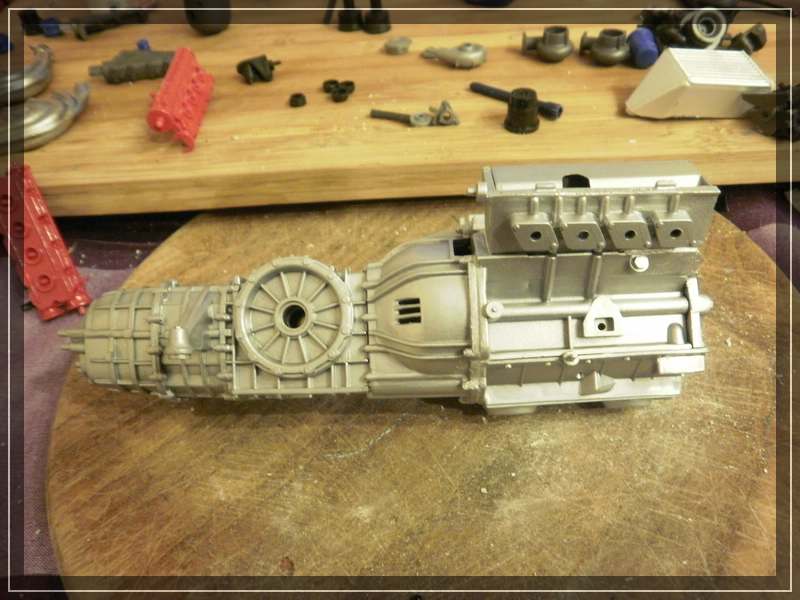

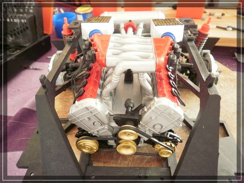

So sieht der unlackierte Motor aus,gefällt mir überhaupt nicht
Einzelteile des zerlegten Motors

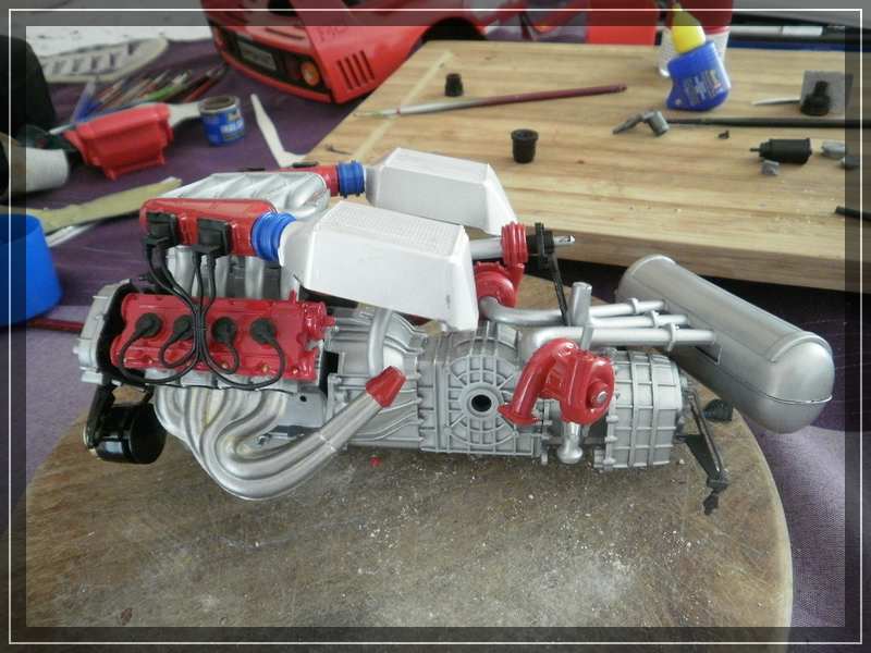

Hier der fertig gespachtelte und lackierte Motorblock
Hier der Motor beim lackieren.
Zum lackieren habe ich Tamiya Sprühlack benutzt.
Fertig lackierter Motor wieder auf der Bodengruppe montiert

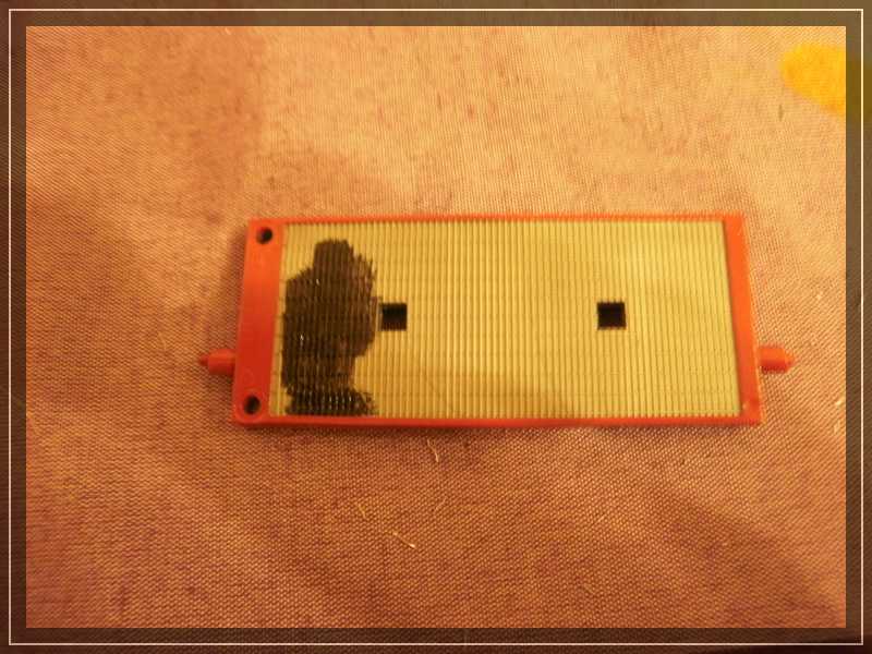

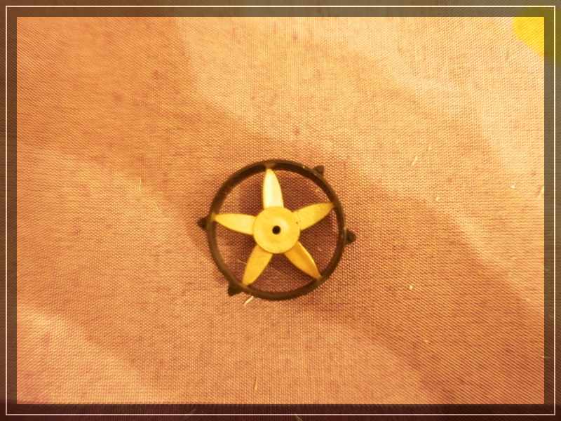

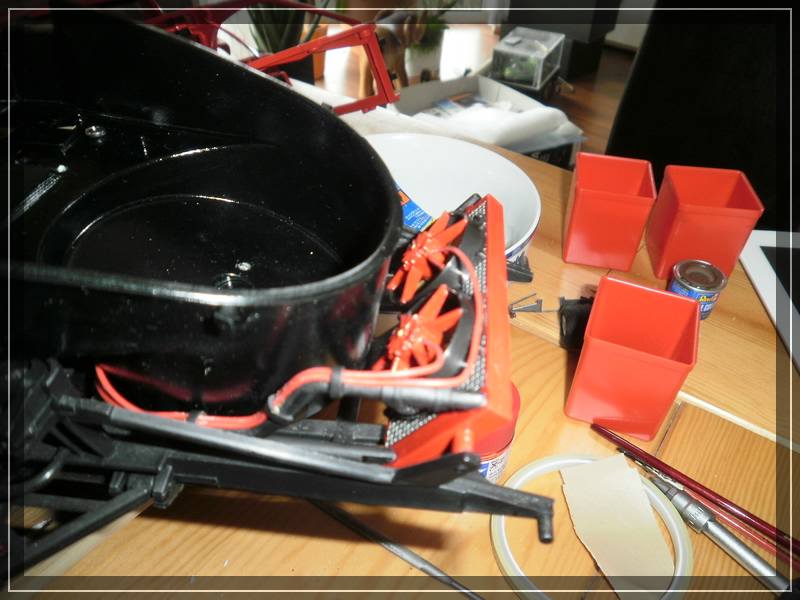

Den vorderen Kühler der Klimaanlage habe ich auch lackiert weil er nur aus grauem Kunststoff besteht und Sch... aussieht
Zusätzlich habe ich noch ein Drahtgitter in den Kühler eingesetzt.
Bau jetzt noch ein bisschen weiter :kaffee:

Ich habe mir im www schon einige Bilder angesehen und die verschiedensten Motoren,Umbauten und
lackierte Motorteile gefunden.
Warum sollten die Turbolader nicht rot sein,wegen der Hitze ???
Es gibt mittlerweile Lacke die sehr hohe Temperaturen aushalten die zB zum lackieren von Motorblöcken verwendet werden.
Die Turbolader bleiben rot.
Der Motor ist auch noch nicht ganz fertig,weitere Details werden noch gebaut
Zur Zeit bin ich beim beziehen der Schalensitze mit Leder.
Gruß Achim :wink: :wink: :wink:

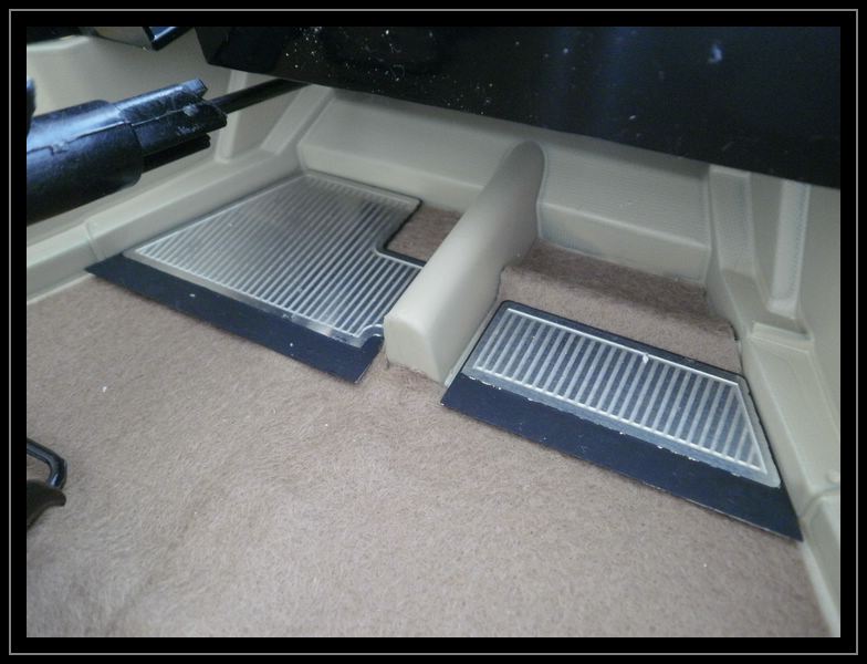

Ich habe für den F40 ein paar Tremonia Teile für den Innenraum wie zB. Fußmatten,Schalter,Lüftungsgitter usw.

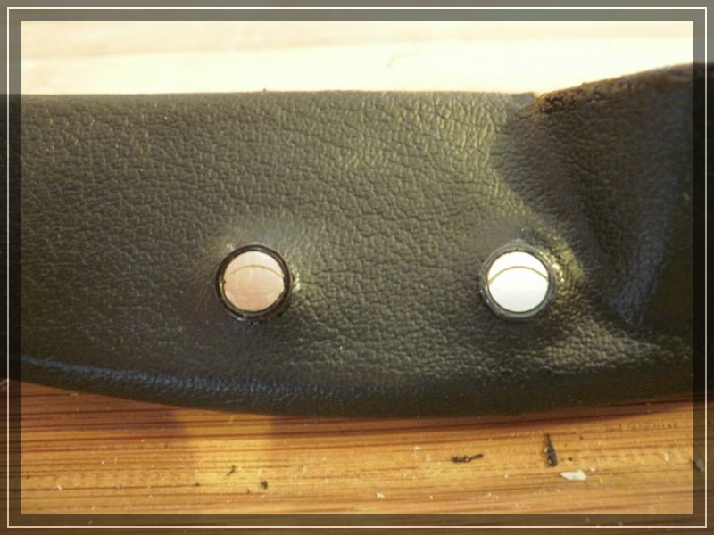

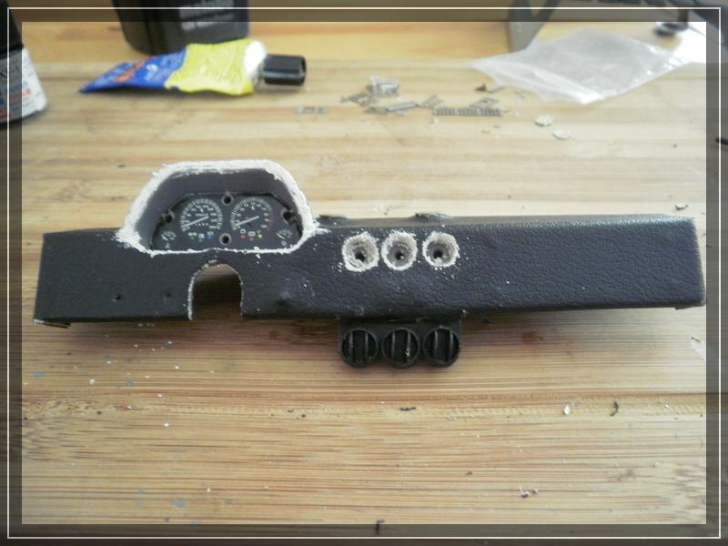

Ich habe mich entschieden die Armatur mit Leder zu beziehen anstatt zu beflocken.
Die Lüftungsdüsen sind aus einem Tremonia Transkit

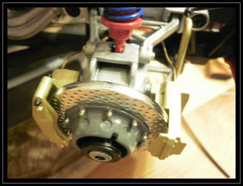

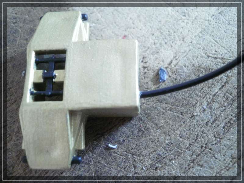

Der Bremssattel wurde lackiert und mit einer Bremsleitung versehen.
Leider konnte ich bis jetzt noch nicht erfahren wie die Bremsleitung beim Original verlegt ist und wo der Bremskraftverstärker sitzt.
Hier habe ich den Klimakühlermotoren noch die elektrischen Anschlußleitungen verpasst.

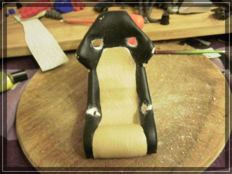

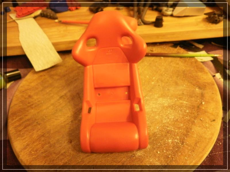

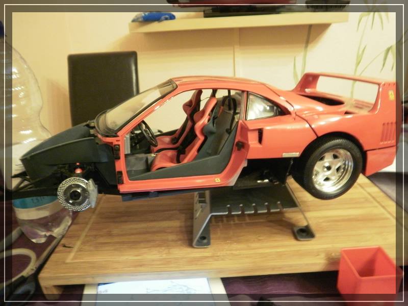

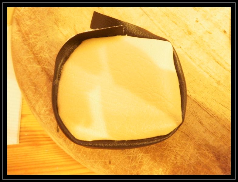

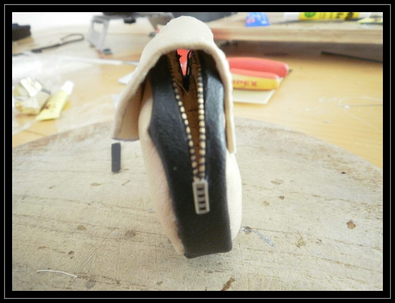

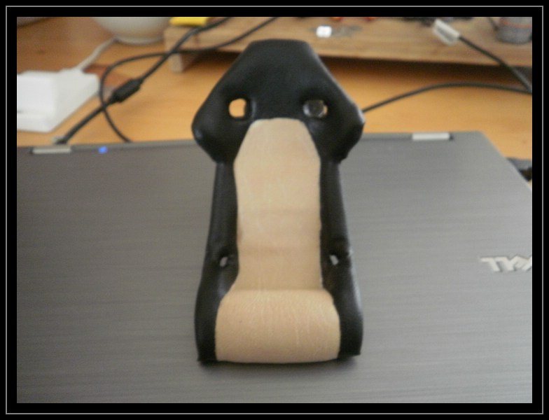

So sehen die unlackierten Sitzschalen aus.
Und so die lackierten.

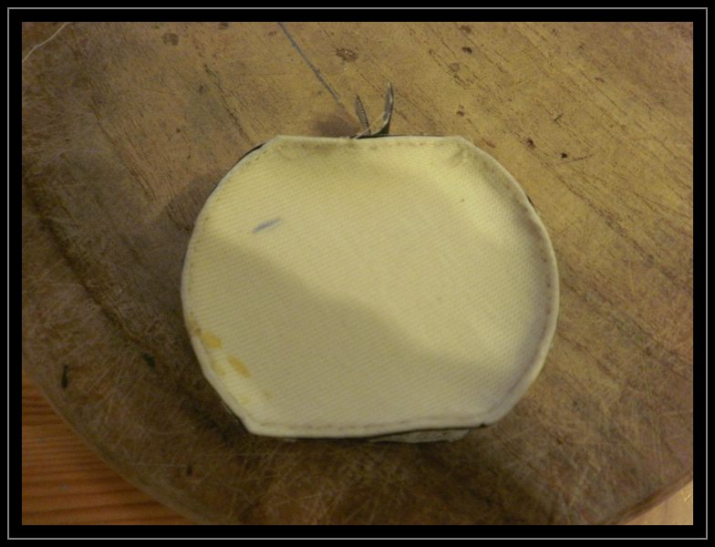

Hier die unbehandelte Sitzschale.
Da mir dir roten Sitze auch beim Original nicht gefallen und das Cockpit Beige-Schwarz wird
habe ich die Sitzschalen auch mit Leder bezogen.
Also ich bin zufrieden mit dem Ergebniss.

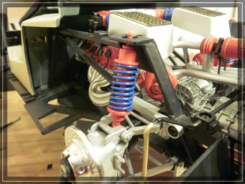

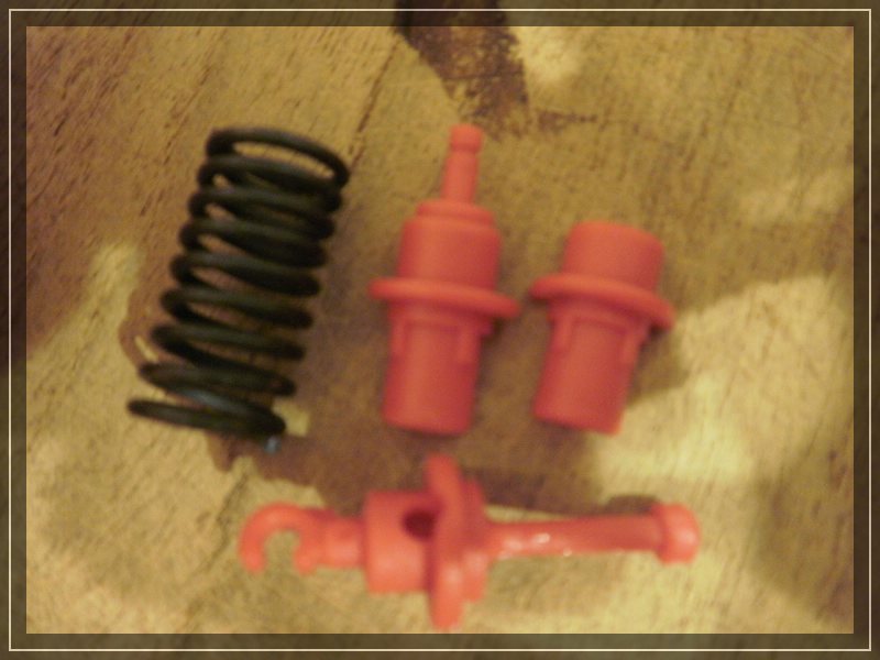

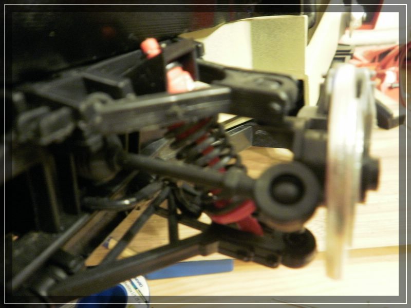

Hier mal die Teile eines zerlegten Stoßdämpfers.
Die Feder ist aus Stahl und der Dämpfer funktioniert später wie beim Original (natürlich ohne Öl oder Gas) :D
So sieht die unbehandelte Radaufhängung aus.
Hier hab ich die hinteren Radaufhängungen und Stoßdämpfer lackiert.

Hallo Achim, da bin ich ja mal gespannt wie dein Innenraum später einmal aussieht :)
Bei deinen Bildern vom beledern fällt mir diese weiße Masse auf, so zB. am Armaturenbrett - ist das Spachtel? und warum machst du da, etwa wegen der fließenden Übergänge? :???
Kannst du diesen Arbeitsgang mal eben erklären.
  • »Ateam1975« ist der Autor dieses Themas
Beiträge: 841
Realname: Achim Kuhl
Wohnort: Rhein Sieg Kreis
Montag, 24. September 2012, 18:20
Hallo Peter,
Bei dieser Form der Sitze war es mir nicht möglich das Leder ganz Naht und Faltenlos über die Ecken der Sitze zu ziehen.
daher musste ich das Leder an diesen Stellen etwas einschneiden und anschließend verspachteln.
Nach dem Schleifvorgang habe ich die gespachtelten Stellen mit der entsprechenden Lederfarbe eingefärbt.
Bei der Armatur hatte ich keine Probleme mit dem Leder und deshalb auch nur die Übergänge zu den Instrumenten gespachtelt.
Werde in Kürze weitere Bilder in meinen bb einstellen bei denen auch der fertige Sitz und das Armaturenbrett zu sehen ist.
Vielen Dank für dein Ineresse. :wink: :wink: :wink:

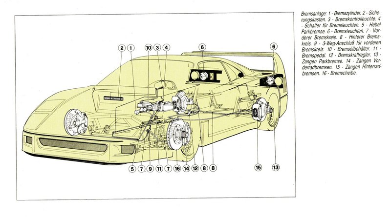

Leider konnte ich immer noch nicht in Erfahrung bringen wo genau die Bremsleitungen verlaufen
oder der Bremskraftverstärker sitzt ?
Hat vielleicht jemand von Euch eine Idee,Bild oder den Link zu einem Bild für mich ?
Komme da im Moment nicht so richtig weiter.
Währe für Eure Hilfe sehr Dankbar.

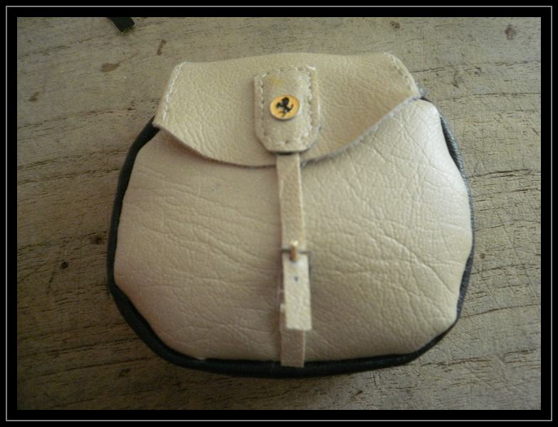

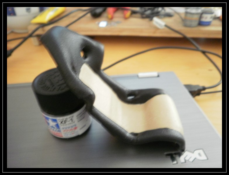

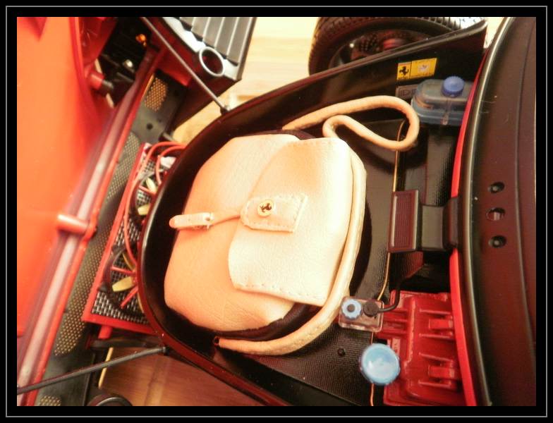

Fertiger Sitz mit Leder bezogen.
Die Rückseite brauchte nicht mit Leder bezogen werde da das Sitzpolster später in die Sitzschale montiert wird.

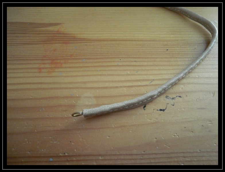

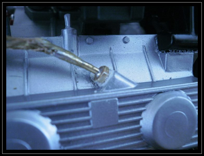

Folgende Dinge habe ich noch an der Bremsanlage geändert. Löcher in den Bremsscheiben durchgebohrt.
Bremsleitungen aus Schaltdraht gegen Messingleitungen ausgetauscht. M1 Hutmuttern auf den Bremsscheiben montiert.

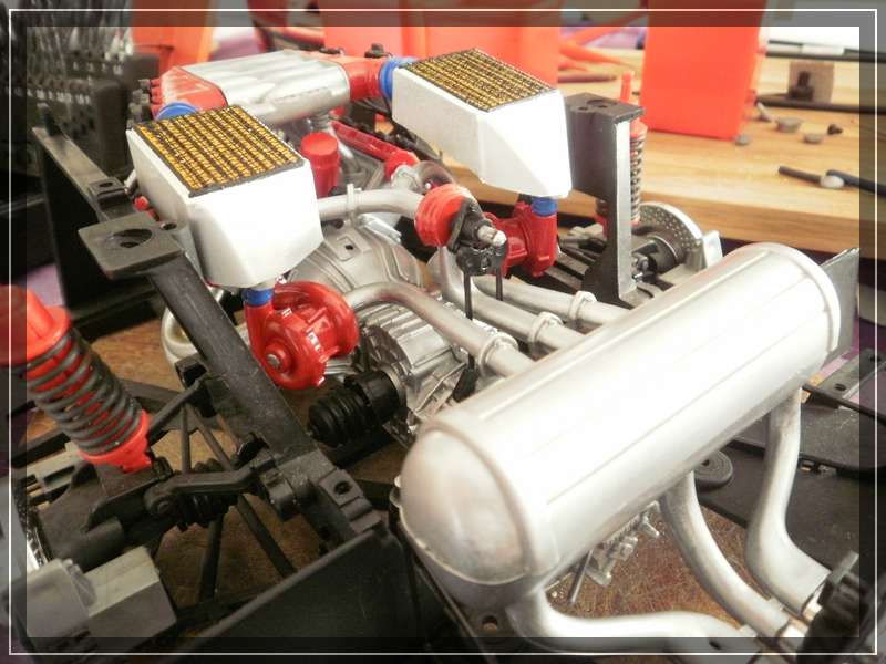

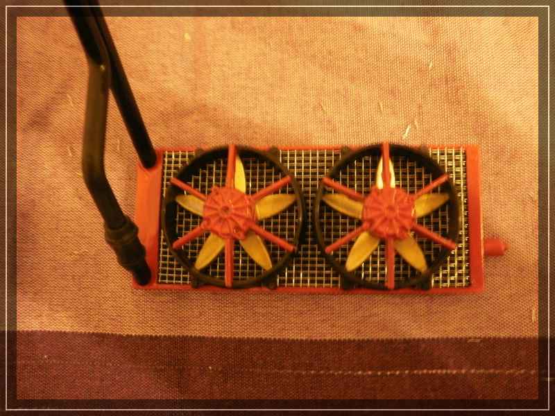

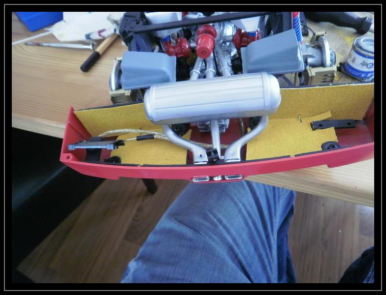

Danach habe ich mich nochmal mit dem Motor und der Kühler beschäftigt:

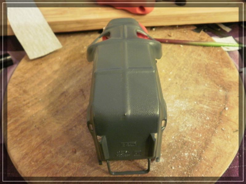

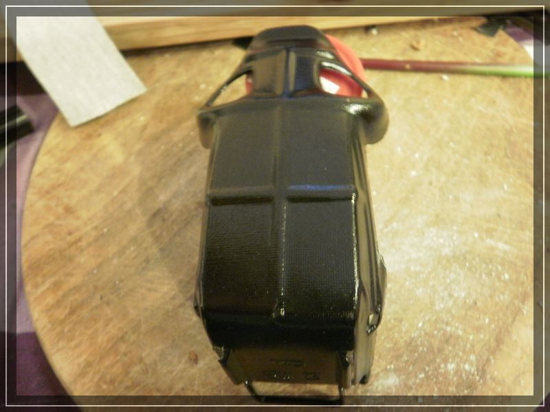

Beim Original F40 ist die Heckpartie mit Kevlar ausgegleidet. Das Kevlar hab ich mit der Geweberückseite von Kunstleder dargestellt.
Hier die Ölleitung am Motorblock. Die Leitung habe ich aus einem Abgemantelten USB Kabel und Messingröhrchen zusammengelötet.
Diese Leitung verläuft am Motor vorbei bis zum Ölkühler in der Heckschürze.
Hier der fertige Ölkühler. Am Ölkühler wurden noch zusätzliche Kühlgitter angebracht.
Werde jetzt noch weiter an den Motorleitungen arbeiten.

ich hätte hier ein Schema der F40-Bremsanlage für dich. Leider ist das Original auch nur auf A5-Größe. Ich hoffe, du kannst trotzdem genug erkennen:
Das Büchlein hat auch noch andere, gute Detailbilder. Wenn du also noch was suchst...... Du musst dich dann nur ein wenig gedulden, ich bin die nächsten Tage im Krankenhaus und da leider nicht online ;(
index.php?page=Attachment&attachmentID=70138
Gruß :wink:
Axel
Hallo Axel,
Vielen Dank für das Bild,damit komme ich schon viel weiter. Aus was für einem Buch ist diese Zeichnung und gibt es dieses noch zu kaufen ?
Danke für deine Mühe :ok:

Hallo Zusammen,
Habe am Wochenende ein wenig weiter gebaut.....
Eine von Hand genähte Reisetasche für die Reserveradmulde aus Leder:
Muss ja auch mal was für die Frau dabei sein wenn der Mann sich ein 400.000 Euro teures Spielzeug kauft.
Die Tasche kostet im Original auch nur 2.500 Euro :D
Hier die Bilder:
Hier wird die Tasche auf links verdreht vernäht damit später die Nähte innen in der Tasche liegen.
Nach dem Vernähen
Die Ferrari Plakette war eigentlich ein Transkit-Teil für das Lenkrad. Gefällt mir auf der Tasche aber besser.
Hier habe ich den Tragegurt der Tasche genäht,Dazu habe ich einen Messingdraht mit dem Leder umnäht.
Den Reisverschluss habe ich aus Messingdraht gebogen und entsprechend bemalt.
Hier die fertige Tasche in der Reserveradmulde.
Heute sind meine Tremonia Fussmatten gekommen. Die Fussmatten sind Photoätzteile und sehen echt gut aus.

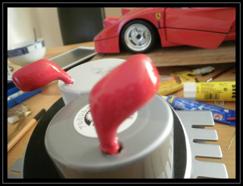

Die Aussenspiegel sind leider nur aus rotem Kunststoff. Ich habe die Spiegel in Ferrari Rot lackiert.
