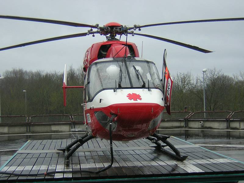

Passend zu meinem Rettungsheli Christoph 42 soll der nun auch ein eigenes Landepad erhalten, was ich relativ nah an Original bringen will.
Den Baubericht des Heli finden Interessierte HIER und den Galerieeintrag HIER !
Leider habe ich es versäumt, mich auch um das Helipad bei meinem Besuch zu kümmern. Daher liegen mir keinerlei Maße vor und es muss alles geschätzt werden.
Mittlerweile gibt es zu dem Bild auch eine Änderung, denn aufgrund von Vorschriften ist der Beton nun mit dem Halipad auf einer Höhe.
