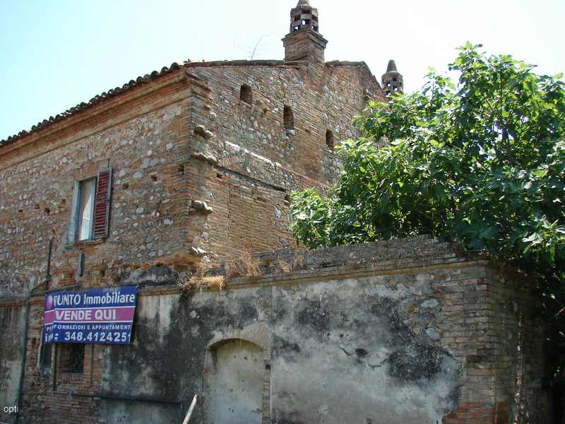

Hallo Modellbaufreunde alle zu sammen. Nach dem ich hier im Forum schon sehr lange lese und nun auch seid kurzem Mitglied bin möchte ich euch mein aktuelles Projekt vorstellen.
Die Idee ist mir im letzten Urlaub gekommen in den Abruzzen. Dort habe ich einen verfallenen Gutshof gefunden und fotografiert.
diesen möchte ich jetzt versuchen nach zu bauen. Die Jungs haben damals wirklich alles mit vermauert was nicht Niet und nagelfest war :-)
Hier nun meine ersten Schritte ich bin schon ein bischen weiter, baue ca schon ein Monat an dem Gutshof
Deshalb so viel Bilder dem nächst geht es dann etwas gesitterter zu, schön nach der Reihe. Bauer zu erst den Stall und dann das passende Wohnhaus da zu.

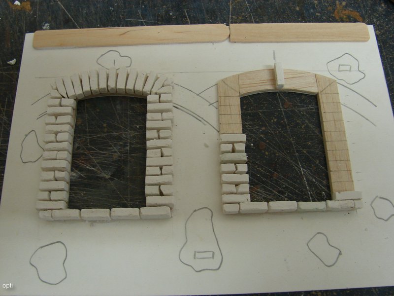

Die Steine habe ich selber gegossen zeige dir mal ein paar Bilder erst 8 dann 50 dann 100 und dann nochmal 2 Formen für 100 Steine. Gegossen habe ich sie mit Additionsvernetztem Dubliersilikon aus dem Dentalbedarf, ist nach 5 Minuten hardt und wird 1:1 gemischt. Ausgegossen mit selbstentlüftetem Gips das Zeug hat eigendlich nur noch dem Namen mit Gips gemein. es wird im Mischungsverhältniss 100 Pulver zu 23ml Wasser angemischt und hat dann nie Konsistenz von Honig. Aber alle Luftblasen steigen selbststänig auf. so hier die Bilder:
Wolltest du das wissen oder wie ich " gemauert" habe ?

Hallo Thomas,
das ist ja mal richtig genial.
Damit hast du auf den Punkt mein Interesse geweckt.
Zunächst mal:
Tolle Verwitterung auf den Holzteilen und schöne Farbgestaltung. :respekt:
Was für ein Maßstab ist das?
Woraus hast du die Ziegel-Rohlinge gefertigt?
Ich bin sicher, mir werden noch viele weitere Fragen einfallen, lass mir nur ein wenig Zeit :)
Was ich bis jetzt sehe, ist wirklich tolle Arbeit.

@ Thomas das ist alles aus Gips und der Maßstab ist 1:22,5
@Reinhard nein bin kein Zahntechniker habe aber mal vor ein paar Jahren Körperabformungen gemacht auch Seminare gegeben und daher habe ich noch mein Wissen und Kontakte was diese Materialen angeht. UNd einen Freund der Zahntechnik Meister ist.

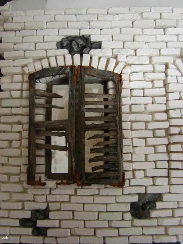

Rechts das Probestück und links das erste fertige Fenster verglast mit 0,1mm Echtglas

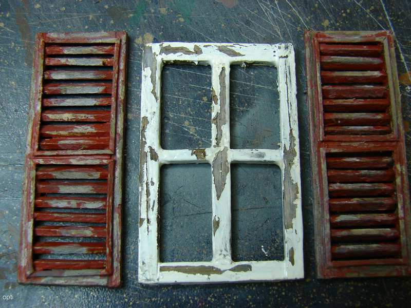

HIer die ertse Serie für das Wohnhaus die Fenster für den 1 Stock nicht ganz so dreckig wie die Stallfenster
Wohnhaus Erdgeschoß
Verwitterter und verfaulter Klappladen vom Stall mit verrosteten Beschlägen

Aber wie bekommst du es hin, das der weisse Lack auf dem Fenster, wie abgeblättert aussieht?

Thomas was die Farbe angeht, das ist leider nicht auf meinem Mist gewacksen :-(
Diese Technik ist von Marcel einem Schweizer ( Modellbauer unter Gottes Gnaden) :respekt: der so weit ich weiss auch hier in diesem Forum tätig ist. Er hat diese Technik aus einem Usa Forum
Ein warer Meister in dieser Technik, der baut Dios da bleiben Kein Auge trocken!
Es ist eigendlich ganz einfach( wenn man wieß wie ;( ) . Die Holzteile werden zu erst dunkel gebeizt. Dann kommt Rubbelreb oder Gummi Arabikum ( Airbrusch Abdeckfilm) drauf. Nun die Deckfarbe, anschießend wird die trockene Farbe mit Tesa runter gezogen.
Nun wird das untere Holz mit Wasserfarben aufgehellt!

Eine Technik für abgeblätterten Lack hab ich da auch noch: Der Untergrund wird so dargestellt, wie er unter der Farbe sein soll (Holz verwittert/ Metall rostig) dann mit Haarspray einsprühen und nach dem Trocknen lackiern. Sobald die Farbe trocken ist, kann diese mit einem Borstenpinsel und Wasser runtergebürstet werden. Einfache Technik mit toller Wirkung.

Achte aber darauf, dass du die unterste Schicht nicht mit ablöst. Bei Holz ist das nicht so heikel, bei Plastik musst du etwas sanfter rangehen. Einfach mal ausprobieren.
