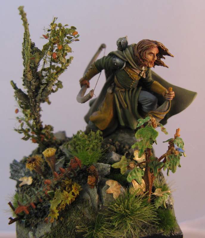

Hier als Beispiel meine Lieblingsfigur (die Figur ist 30mm hoch und beim zweiten Workshop entstanden):
Ich kann mich in keiner Weise mit den Leuten vergleichen, die auf den großen Bemalwettbewerben die Preise abräumen, aber vielleicht kann ich dem einen oder anderen einen anderen, besseren Weg zeigen.

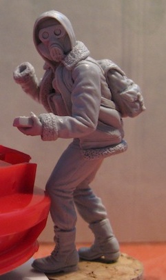

Die Figur ist im 54mm Maßstab (ca. 1:32) gehalten - hier ein Bild der Figur in der Vorbereitungsphase des Dioramenbaus:
Zur Grundierung:
Um die notwendige Mikrorauhigkeit der Oberfläche zu erreichen, grundiere ich nach Entfernung der Gussnähte zweimal:
1. Schicht: Schwarz (deckend)
2. Schicht: Weiß (75% deckend - so dass sich keine durchgehende Schicht ausbildet die wiederum zu glatt wäre)
Ich nutze wie viele Figurenmaler Games Workshop Grundierungen.
Dann sieht die Figur so aus, wie die Bilder weiter unten zeigen...

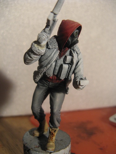

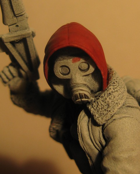

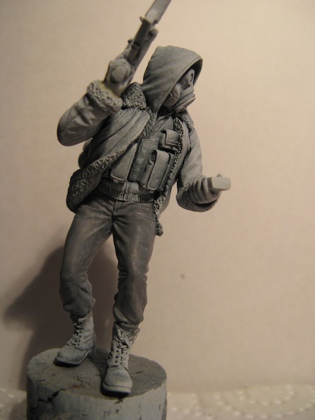

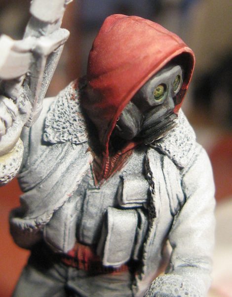

die Bemalung der Hose
Tach auch,
wie angedroht hier der erste Teil mit Farbe.
Ich habe mit der Hose angefangen, weil dieses Teil nach der Bemalung in der Regel kaum angefasst wird und auch wenig direkten Bodenkontakt hat - und deswegen die Farbe nicht abblättert...
Wie schon Anfangs beschrieben, arbeite ich bei der Figurenbemalung nur mit Games Workshop Farben.
Die haben relativ wenig Pigmente, weswegen die Farben weniger stark verdünnt werden müssen.
Andere Farben wie z.B. Vallejo Farben haben mehr Pigmente und müssten deswegen für vergleichbare Effekte stärker verdünnt werden.
Die GW-Farben werden für die Verläufe ca. 1:4 verdünnt, was die Farben problemlos mitmachen.
Stärker pigmentierte Farben müssen stärker verdünnt werden, was gerne dazu führt, dass die Bindung der Pigmente im Wasser aufgebrochen wird und die Farbe nicht mehr zu gebrauchen ist.
Aber genug zur Theorie, hier die Bilder der Hose in drei Stufen von der Grundfarbe zum 70% -fertig Zustand.
Grundfarbe:
==> hier muss die Farbe noch nicht decken - die Deckung kommt durch die folgenden Farbschichten mit aufgehellter und abgedunkelter Farbe.
Etwas Schatten:
Mehr Schatten und Lichter
Die Farbe der Hose ist ein mit blau und braun abgetöntes Grau.
Ich bin mit dem Ergebnis noch nicht ganz zufrieden, das geht noch besser.
Aber für eine kurze Demonstration reicht es aus.

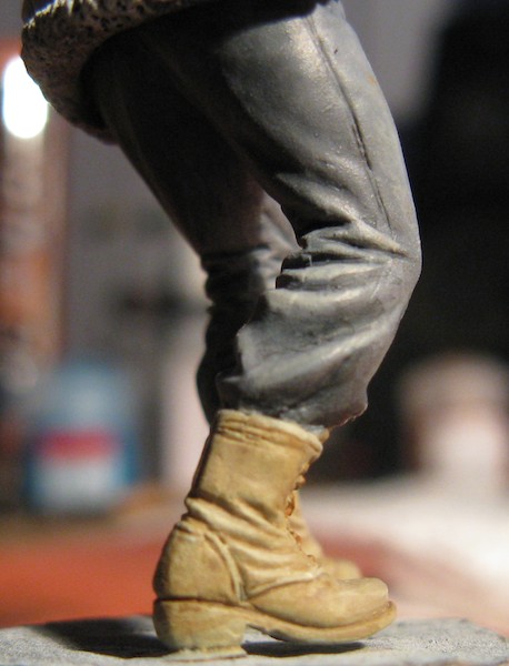

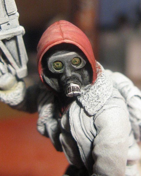

Und jetzt die Schuhe
Tach auch,
gestern abend habe ich dann noch die Schuhe fertig bemalt, hatte aber keine Lust mehr, die Bilder einzustellen.
Bei den Bildern zeigt sich wieder, wie gemein das Macro ist - jetzt sehe ich Gußgrate an den Schuhen und der Hose, dir mir vorher völlig entgangen sind... :motz:
Aber andererseits - wenn ich 5 fache Vergrößerung benötige, um die Grate zu finden, kann es so schlimm nicht sein, gell?
(Originalschuhlänge: 11mm)
Die Beleuchtung kommt in diesen Bildern gleichmäßig von schräg vorne (aus ca. 10cm Erhöhung) - die Kamera wurde nicht bewegt - nur die Figur gedreht.
Die Schatten auf den Schuhen sind also alle aufgemalt (ein Hoch auf Lesebrillen mit 2,5 Dioptrin - ohne Sichtverstärkung hätte ich das nie geschafft)
Hier mal die Bilder:
Am linken Bein sieht man zwei Details, die mich nerven:
Die Lichter der beiden oberen Falten des Stiefel sind zu weit noch oben gezogen und liegen teilweise im Schattenbereich - das werde ich definitiv ändern.
Aber den Gußgrat am Bein muss ich ich so akzeptieren - da geht nix mehr.
Von vorne ganz OK, nur der Bereich der Schnürung kann noch etwas Tiefe vertragen.
Lichter und Schatten ganz OK, aber dieser Gußgrat... :!!
Am besten demnächst nur noch bei diffusem Licht fotografieren. :idee:
Hier zeigt auch das Makro keine großen Problemstellen (außer dem Gußgrat an der Hose, aber sei's drum)
Bei den Schuhen gibt es wenig "weiche" Farbübergänge (wie bei der Hose) - die Übergänge zwischen Lichtern und Schatten sind relativ scharf.
Das macht die Bemalung meiner Meinung nach relativ einfach.
@Sven - ich bin käuflich :pfeif:
... aber allein um den aktuellen Stand zu erreichen (incl. Entgraten, Grundierung, Hose und Schuhe) habe ich mehr als 6 Stunden benötigt.
Und die schwierigen (oder besser: aufwändigen) Teile kommen noch...
Überlege es dir besser nochmal :kaffee:

Dienstag, 28. August 2012, 22:04
Kapuzenpulli und Maske
Tach auch,
gestern abend habe ich mich mit dem Kapuzenpulle und der Maske beschäftigt und war irgentwann kurz vor Mitternacht fertig.
Deswegen auch erst heute das Update.
Den Kapuzenpulli (oder Neudeutsch: Hoodie - glaube ich zumindest) habe ich rot angemalt.
Zum einen, weil es einen schönen Kontrast zu den ausgeblichenen Braun, Grün und Grautönen der restlichen Kleidung abgibt, zum anderen, weil ich ein gutes Rezept für rote Farbverläufe habe.
Hier die Palette:
Leider sind die Bilder von der Grundfärbung ziemlich unterschiedlich geworden, aber die wichtigen Unterschiede zwischen Anfang und Ende sind nachvollziebar:
Anfang (nur roter Basiston):
Und fertig (gut, die Maske wird so nicht bleiben, aber die Kapuze werde ich versuchen so zu lassen):
In dieser Vergrößerung sieht die Maske und die Augen ziemlich schlimm aus, aber in Originalgröße isses nich mehr ganz so schlimm:
Na ja, schaun 'mer mal...

Als erstes will ich die Weste unter dem Mantel anmalen.
Hier nochmal ein Bild davon:
Schutzwesten, die von der Armee getragen werden, sind ja meistens in Tarnmuster gehalten.
Also habe ich mir mal die üblichen Quellen angeschaut um mir wegen des Musters einig zu werden.
Ich finde das moderne Multicam-Muster am besten:
Auf eine Weste übertragen würde es etwa so aussehen:
Mal sehen was ich daraus mache...
bis dann
Ab jetzt mit eigenem Blog - Besuch auf eigene Gefahr :pc:
zu meinem Blog
