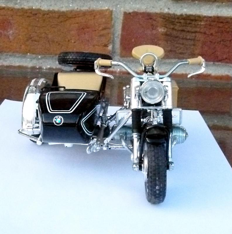

BMW R75 mit Beiwagen

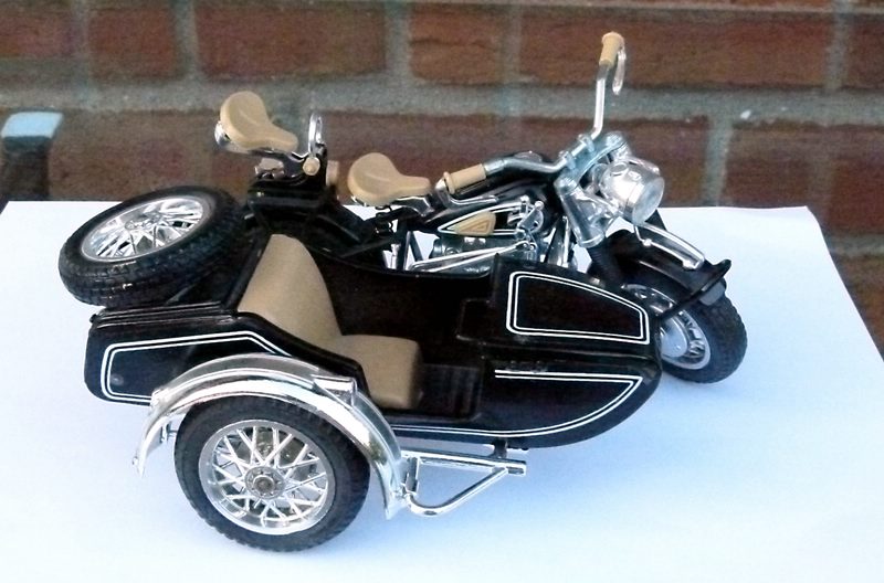

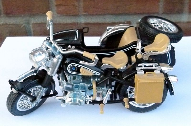

Eigentlich mag ich keine BMW, aber diese Alte mit den gefederten Elefantensätteln und dem riesigen Haltegriff hinten, offenem Kupplungs- und Schaltgestänge neben dem Tank, veränderter Auspuffanlage, seperaten Handbremsen für vorne und hinten und dem unübersehbaren Abschlepphaken am mittigen Tragholm für den Beiwagen . . . :lol:
Freitag, 24. August 2012, 16:04
Hallo Dieter,
Du musst auch diese BMW nicht mögen, denn die R75 hat es - anders als das Schwestermodell KS750 von Zündapp - in Zivilkleidung "in echt" nie gegeben.
Die Gestänge neben dem Tank bedienen übrigens die (mit der Fußschaltung gekoppelte) Handschaltung und das Vorgelege. Die Kupplung befindet sich wie bei Deiner Yamaha am linken Lenkerende. Die Hinterrradbremse wird ebenso konventionell über einen Fußhebel bedient (allerdings schon mit Hydraulik).
Schöne Fotos!
Beste Grüße vom Plastinator
Freitag, 24. August 2012, 18:39
Hi Peter,

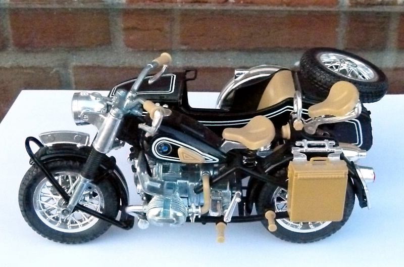

vielen Dank für die Informationen, wusste ich alles nicht. Die Schaltungsangaben waren von mir so angenommen, weil ich am Modell keine Fußrasten finde, die zum Bewegen geeignet wären. Links ist nur der Fußanlasser erkennbar. Bei genauerer Betrachtung hab ich dann auch festgestellt, dass diese Maschine keine Kette, sondern einen offenen Kardanantrieb hat – in Chrom.
Die auf der rechten Tankseite angebrachten zwei Hebel hatte ich deshalb für Kupplung und Gangschaltung gehalten, was natürlich allein von der Handhabung problematisch wäre, beides mit einer Hand gleichzeitig zu bedienen. (Geht wohl nur bei der Handschaltung am Lenker). Nach deinem Hinweis auf das Vorgelege, weiß ich jetzt, dass dafür der zweite Hebel ist – und der linke Lenkerhebel wäre dann die Kupplung.
Was mir fehlt ist die Fußbremse, denn links ist nur eine Fußraste und rechts auf der die Hauptverbindung wohl die andere Fußablage – aber nirgends was zu Bewegen.
Ich geh mal davon aus, dass diese am Modell fehlt (weggelassen oder verloren weiß ich nicht) Wo müsste diese Fußbremse denn angebracht werden? Hast du evtl. ein Foto oder eine Zeichnung dazu?
Aus meiner Sicht ist da eh viel zu viel Chrom dran, das zumindest Alu, bzw. Eisen schwarz sein müsste – also ähnlich wie bei den normalen Bausätzen, bei denen einfach ein Giessast verchromt wird, egal was rauf ist. Auch wenn es diese Maschine nicht als Zivile Version gab, vielleicht hat du ein Beispielfoto einer Maschine aus dieser Zeit, an der man die Farbgebung erkennen kann ?

Hallo Dieter,
ich bin jetzt bei den BMWs nicht vom Fach, aber ein paar Sachen verwirren mich. Auf deinen Bildern bekomme ich den Eindruck, dass der Auspufftopf einseitig beige wäre und ein Krümmer auf der anderen Seite auch. Ausserdem habe ich noch kein Mopped mit beigen Fußrasten gesehen. Bei den Rasten kann es keine Täuschung sein, aber wie kommt das mit den anderen Teilen?
Karsten
Freitag, 24. August 2012, 19:35
Hi Karsten,
vom Fach bin ich ja auch nicht . . .
Dieses Dicast-Fertigmodell ist noch unbehandelt, unverfälscht (Fehlteile ?) von Polystil. Wie ich das seh, sind es drei Farben an Ästen - Schwarz, Beige und Chrom und die Fussrasten waren eben am Beigen Ast.
Was du also siehst, sind die vom Hersteller unverändert verbauen Teile und da sind die Farbevorgaben eben echt etwas komisch.
Zum Auspuff aber kann ich dir sagen, das dort tatsächlich auf dem Chromtopf eine Schale in beige sitzt, die quasi als Verbrennungsschutz für den Beifahrer dient. Deshalb schrieb ich auch, dass die Auspuffanlage verändert wurde – der Topf, der normal ca. auf Höhe der Hinterachse liegt , ist höher gelegt, da in diesem Bereich der Beiwagen aufgehängt ist.
Lieber Gruß
Dieter
Freitag, 24. August 2012, 19:38
Ahhh, verstehe. Da wäre also ein Klecks Mattschwarz gut angebracht, Fußrasten, Lenkergriffe und die Auspuffblenden sind meist Mattschwarz. Der Krümmer dürfte aber eigentlich Stahl oder Chrom sein.

Hallo Karsten,
was du als Krümmer in beige bezeichnet hast ist die Verbindung zwischen Vergaser und Luftfilter-gehört auch in schwarz.
Beige würde ich höchstens die Sättel und den Beiwagensitz lassen.
Gruss,Rudi

Hallo Diter,
gute Idee und ganz viel Chrom wegmachen.Viel mehr als an Felgen und Krümmer sollte da nicht überbleiben.
Gruss,Rudi

Samstag, 25. August 2012, 14:34
Hi Peter,
vielen Danke für die Bilder. Hab zwar im NET schon einiges gefunden, mich aber da eher an Orignal-Maschinen in der Zivile-Version orientiert.
Mit deinen Bildern komm ich jetzt noch besser zurecht, was die Kabelverlegung angeht, speziell am Lenker und endlich hab ich auch die Fußbremse gefunden. Allerdings verteh ich den Sinn des verkehrt auf dem Tank liegenden Nachttopfs nicht . . . :verrückt:
Auf der linken Fahrerseite kenn ich die Funktion zweier Dinge auf den Detailbildern nicht. Zum Einen ist es der Hebel mit dem runden Knauf vor der Fußraste und dann die Rohrkonstrtuktion direkt darüber, also vom hintern Zylinderkopf über ein dickes Ventil ? mit Schlauch (wohin ? ) Heißgefahren abgewinkelt unter dem Tank durch, wohin ? An meiner Maschine führ diese gekrümmte (beigen) Schläuche beidseitig in ein auf dem Motor sitzendes Gehäuse. Außerdem weiß ich nicht, wohin der Spritschlauch führt.
Feststellen muss ich auch, das auch andere Teile an meinr BMW fehlen – u.a. der Sprithahn. Ußerdem hab ich mir das ganze mal genauer betrachtet und festgestellt, dass zwar die Trennung Maschine und Beiwagen, nebst Aufhänge-Konstruktion mittels Schrauben und Steckverbindungen zu lösen ist, darüber hinaus aber vieles Metallisch verklippt und vernietet ist, wobei ich Angst habe, das da der alte Gusskörper bricht . Anderes ist mit Plastik „verschweißt“ und die Radachsen wahrscheinlich gepresst.
Da muss ich echt entscheiden, ob ich nicht nur Farblich und ergänzend was verändere, oder ob ich darüber hinaus gehe ??? Meine Frage dazu wäre, was für eine Schrauben-/ Muttern Größe hier passen würde. Modell ist 1:10 und auf der Militärmaschine sind einige Schrauben erkennbar.

Hallo Dieter,
der Nachttopf ist der Luftfilter in der Afrikaversion.Das dicke Ventil ist der Vergaser und der Schlauch geht zum besgten Luftfilter,der bei deiner Version unter dem Tank sitzt. Wenn du dein Mopped nicht zelegt kriegst lege dir doch einfach den Bausatz in 1:9 von Revell, Esci, Italeri etc. zu.Mit viel glück erwischt du sogar die zivile Variante wie bei deinem Modell,die wirklich toll aussieht auch wenn es sie so nie gegeben hat(ausser einem Prototyp glaube ich)

Hallo allerseits,
der Hebel mit dem dicken Knauf vor der linken Fahrerfußraste ist der Fußschalthebel. Und Rudi hat Recht: die Eisenacher Motorenwerke, die von BMW vor dem Krieg übernommen worden waren und nach dem Krieg verstaatlicht wurden, sollen tatsächlich einen Prototyp einer zivilen R75 gebaut haben, der aber nicht in Serie ging.
Samstag, 25. August 2012, 18:38
Ok Peter,
wenn das der Fußschalthebel ist - sieht ähnlich aus, wie bei meiner Güllepumpe - dann brauch ich noch eine Erklärung für die beiden Schaltgestänge rechs neben dem Tank, wovon eins zumindest das Vorgelge sein müsste.
Auf jeden Fall bleib ich bei der zivilen Version - zumindest entsprechende Umbauten hab ich ja im NET gefunden. Für einene Bauatz in 1:9 allerdings, sind mir die Preise zu heftig.

Hallo Dieter,
genau weiss ich auch nicht wofür der zweite Hebel am Tank ist aber da die BMW einen Rückwärtsgang hat könnte das die Lösung sein.Kann auch sein da das Beiwagwenrad auch angetrieben ist könnte es auch zuschatlbar sein.
Gruss,Rudi
Samstag, 25. August 2012, 19:27
Ja Rudi,
das wäre ne logische Überlegung - Vorgelege mit Wahl des Geländeganges - Umschaltung von Vor- und Rückwärtsfahrt und dann die Fußschaltung zum Einlegen der Gänge.
Wir werden es schon noch raus kriegen - erstmal vielen Dank, ich schraub das Teil nun auseinander.
