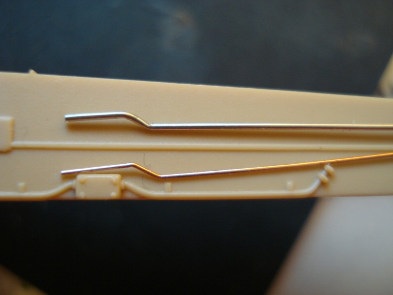

Ein Unterfangen wo ich mich ranwage sind die Druckluftleitungen an der Seite der Lafette. Habe vor diese abzutrennen, den "Kasten" wieder zu verwenden und die Leitungen mit Draht darzustellen. Im Vergleich: Oben 0,5er, unten 0,3er Draht. Wird wohl der dünnere werden. Die Halter werde ich aus Teelicht-Alu machen.

Mein erster Versuch die entfernten angegossenen Druckluftleitungen neu zu machen. Denke das heb ich mir noch bisschen auf und machs nochmal neu. Real schaut es zwar gut aus, aber soll ja auf dem Foto auch gut aussehen :)

nur das eine mit den Leitungen naja, wie schon gesagt, werde sie wohl neu machen. Werde heute noch einen Versuch machen -> das Visier aus Teelichtfolie rollen. Aber soll nur mal ein Versuch werden. Hätte ich vorher machen sollen, denn wenns was wird, solls verwendet werden. Nur jetzt noch ändern? Wird schon werden :)
