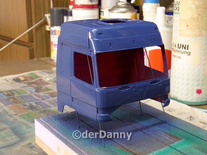

Ich hab die passende Farbe für den Actros gefunden, RAL 5000 violettblau, sollte der Werksfarbe ziemlich nahe kommen. Kommt auf den Fotos nicht 100%ig rüber.
Die erste Farbschicht ist schon drauf:

Mittwoch, 12. September 2012, 16:58
Hy Danny,
Top :ok: , das sieht doch sehr vielversprechen aus.
Ich gehe mal davon aus, daß die kleine Streifen vorne Lichtreflektionen sind, oder?

Mittwoch, 12. September 2012, 21:15
Ja das sind nur Reflektionen. Sind aber auch viele Staubeinschlüsse drin, ist aber erst die erste Lackschicht, da schleife ich eh noch mal drüber.

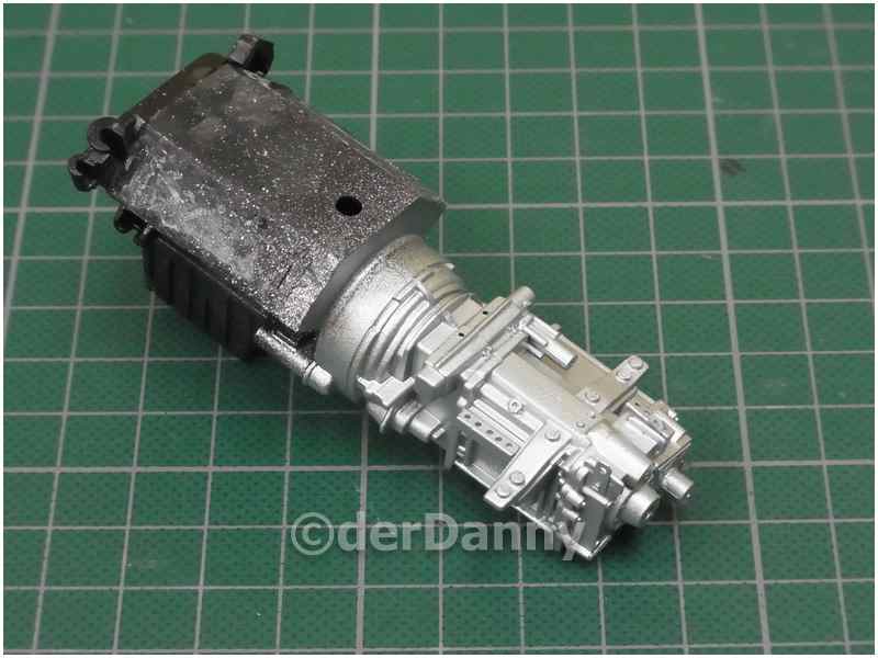

Ich hab mir mal das Getrieb vorgenommen und ein paar Details zugfügt. Der Motor und der Rahmen waren schon von Vor-Vorbesitzer, im wahrsten Sinne des Wortes, zusammen gekleistert worden und das auch noch falsch.
Aber hier erstml die Bilder vom Getriebe:

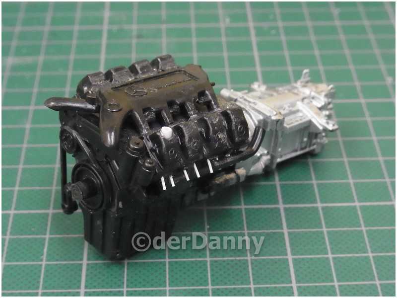

Und noch ein Update hinterher.
Gestern hab ich den Motor zerlegt, wieder zusammen geklebt und detailiert.

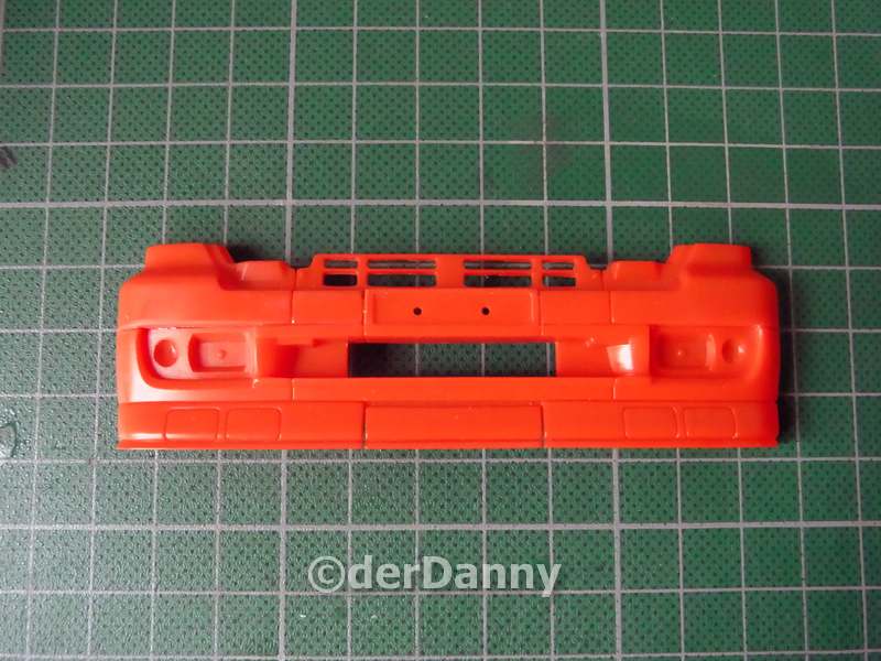

Als erstes Möchte ich euch den teillackierten Rahmen zeigen. Den habe ich mit Dark Grey von Vallejo lackiert.
Zuerst eine Totale:
Und noch eine Detailaufnahme wo man die gescratchten Ventile/Druckluftkomponenten und Leitungen sehen kann:
Hier die Lackierte Stoßstange:

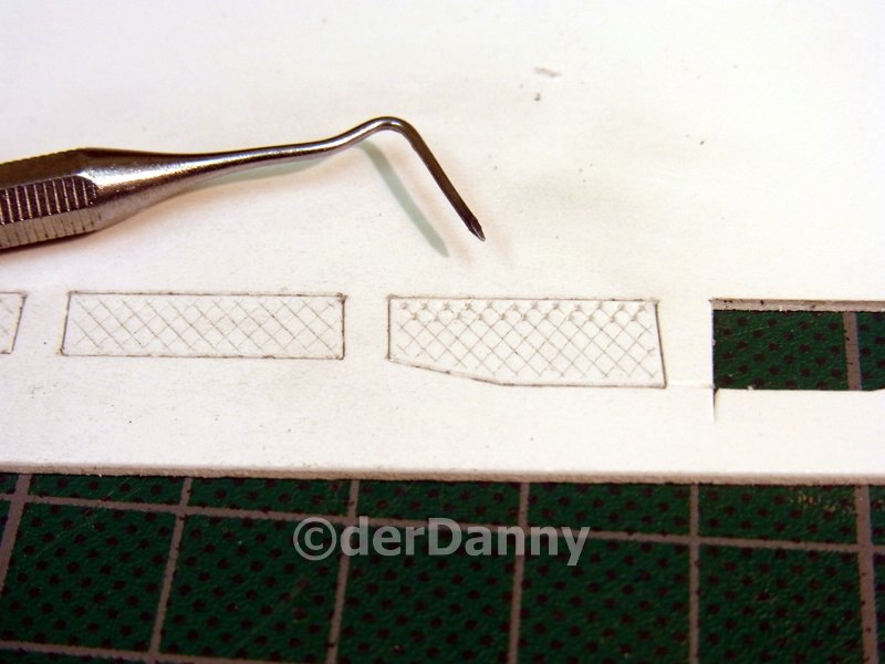

Dann habe ich mal wieder etwas mit dem Plotter gespielt. Diesmal aber keinen Kunststoff sondern Klebefolie um auf den glatten Flächen ein wenig Struktur darzustellen.
Geplottet:
Aufgeklebt:
Und lackiert (Farbe ist noch teilweise naß):

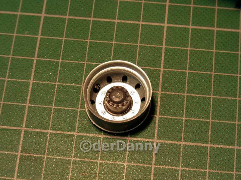

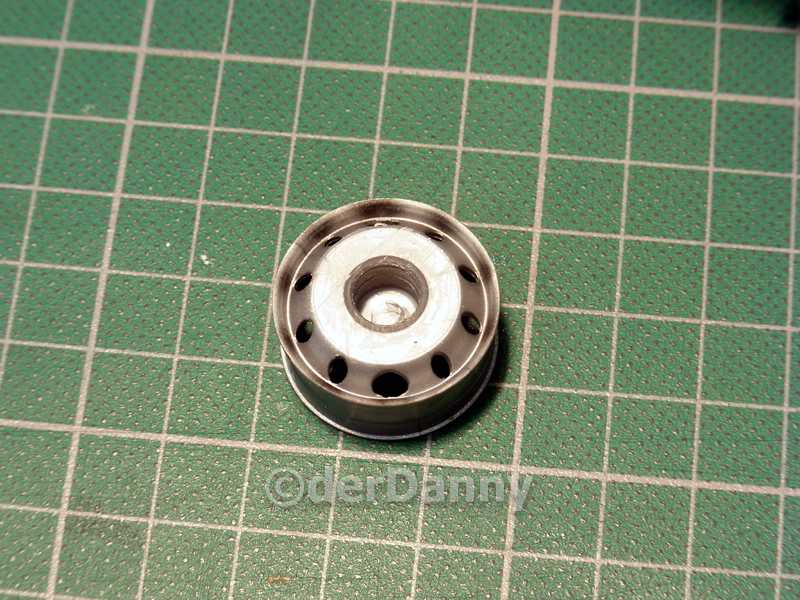

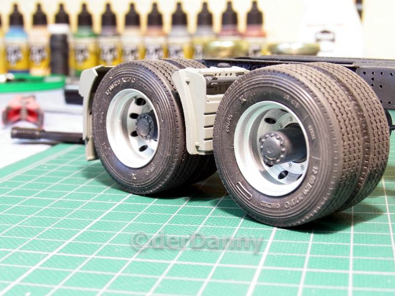

Heute möchte ich euch zeigen wie die Hinterachsnaben gekürzt habe, da diese doch etwas sehr lang sind.
Dazu habe ich mir einen Bohrer genommen der den selben Durchmesser hat wie die Nabe.
Damit habe ich von der Innenseite durch die Felge gebohrt bis die Nabe herausgefallen ist.
Die Nabe wurde dann wieder soweit eingesteckt wie lang man sie haben möchte und dann mit Sekundenkleber befestigt.
Den Überstand habe ich dann abgesägt und plan gefeilt
Und so sieht dann das Ergebnis aus.
Hier noch mal im direkten Vergleich.

Das Versenken der Naben hat eine tolle Wirkung! :ok:

Hallo Danny,
Das Mit den Achsnaben ist wirklich eine tolle IIdee.
Und der Effekt ist ganz eindeutig super.
Für die tolee einfache Umsetzung gibt's 'n :ok: !

Wie hast du das eigentlich gemacht mit der Felge?? Die Antriebsnabe aufgebohrt, muss der Bohrer genauso groß sein wie das Loch oder größer?
Weil der Tipp ist ech genial, die haben mich auch immer gestört das die so groß sind wusste aber nie wie man dies änder kann, bist du kannst. :respekt:
