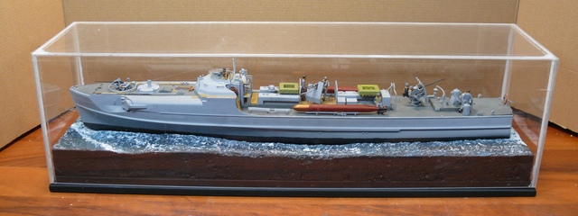

Fertig aufgebaut sieht das dann so aus:

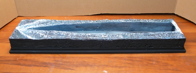

Also wurde eine Styroporplatte entsprechend der Innenmaße zugeschnitten, und ein Ausschnitt für das Schiffchen reingeschnitzt. Immer wieder eine kleine Anprobe:
.. und natürlich auch mit Vitrinenglas:
Wenn dann alles passt, wird das Styropor mit Holzleim aufgeklebt und zum trochnen beschwert. Mit etwas Nitroverdünnung hab ich noch etwas die Oberfläche behandelt, sollte ja ein leichter Seegang dargestellt werden und anschließend alles mit Acrylfarben gestrichen. Die Wasseroberfläche etwas Seeartig und Außen alles schwarz. Bischen Schaumkronen imitiert und wieder zur Anprobe:
