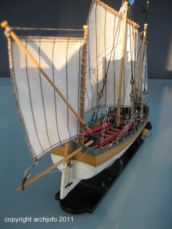

hier möchte ich mein Modell im Maßstab 1:48 einer französischen
Schaluppe oder eines Langbootes (größeres Beiboot) aus dem 18.
Jahrhundert mit voller Ausrüstung, getakelt und bewaffnet, vorstellen.
Als Vorlage hierzu dienten die Darstellungen mit Takelriß aus dem Buch
"Historische Schiffsmodell-Das Handbuch für Modellbauer" von Wolfram zu
Mondfeld.

endlich habe ich Zeit gefunden, mich mit der Bildereinstellung zu diesem Forum näher zu befassen.
Für den Hinweise vielen Dank, Alex.
Also hier im Nachgang zu meiner Einleitung einige Bilder der französischen Schaluppe.

Sehr schönes Boot... Schiff, Johann.
Vollständiger Selbstbau, nachdem du den Mondfeld erwähntest?
Beiträge: 3 646
Montag, 20. August 2012, 21:59
Hallo DrHobo,
richtig erkannt, es handelt sich um ein vollständigen Selbstbau. Wie bereits erwähnt, dienten hier die Darstellungen mit Takelriß aus dem Buch
"Historische Schiffsmodell-Das Handbuch für Modellbauer" von Wolfram zu Mondfeld als Vorlage.

Ein sehr schönes Stück. Und mein Respekt vor dem Selbstbau.
Wenn dennoch eine kritische Anmerkung gestattet ist: Ich finde die Nähte und Lieks an den Segeln zu prominent. Das bricht m.E. den Maßstab auf und lenkt von den schönen und stimmigen Details ab. Ich bin aus diesem Grunde (zumindest bei kleineren Modellen und solchen im kleineren Maßstab) ein Verfechter der Segel aus Seidenpapier geworden, denen die Nähte "nur" aufgemalt sind.

Hi Schmidt,
vorab Danke für das Kompliment.
Aber konstruktive Kritik ist doch immer wilkommen.
Du hast Recht, dass die Nähte am Liektau und selbst am Segel im Verhältnis des Maßstabs 1:48 zu groß sind. In Zukunft muss ich das wohl besser hinbekommen. Das bedeutet dünneres Garn, kleinere Stiche und auch ein feineres Segeltuch.
Was für mich beim Maßstab 1:48 jedoch nicht in Frage kommt, sind aufgemalte Nähte auf Seidenpapier. Das ist für kleinere Maßstäbe ab 1:78 sicherlich eine gute Alternative.
