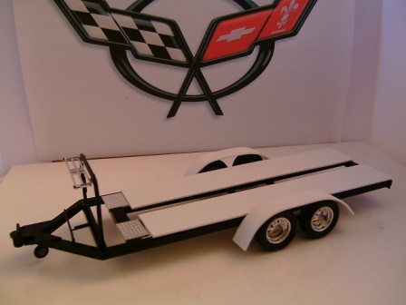

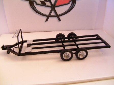

Hallo Freunde ! hatte ja nun schon einige Monate vor mir einen Trailer für meine Racing Corvette von Revell ( Rebell Racer , Dave Heinz + Bob Johnson ) zu Bauen . Gestern fand ich war es mal
langsam Zeit damit anzufangen !
Begonnen habe ich mit dem äußeren Rahmen aus Evergreen vierkant Rohren 4,8 mm x 4,8 mm , dann zwei längs Träger aus Evergreen L Profilen mit den Maßen
4,8 mm und einer Quer Verstrebung aus Evergreen Rechteckrohr 4,8 mm x 7,9 mm zusammen zu bauen . Des weiteren aus vierkant Rohr 4,8 mm x 4,8 mm die Anhänger Verstrebung zur aufnahme der Kupplung die ich in meiner Reste Kiste fand .Das Bugrad stammt von einer Messerschmidt 109 in 1/72 . Die Achsen wurden aus Aeronaut Rohr 4,0 mm gebaut und wieder mit Blattfedern aus der
Restekiste ergänzt . Im vorderen Bereich habe ich einen Bügel sowie eine Aufnahme für Ersatz Reifen hinzu gefügt . Aus 1,5 mm Polystyrol die Plattform teile und die Kotflügel gebaut . reifen und Felgen stammen wieder aus meinem Ersatzteil lager . So das war es erst einmal ! demnächst mehr vom Bau .
