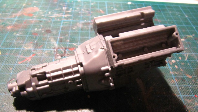

Los gings mit dem Motor:

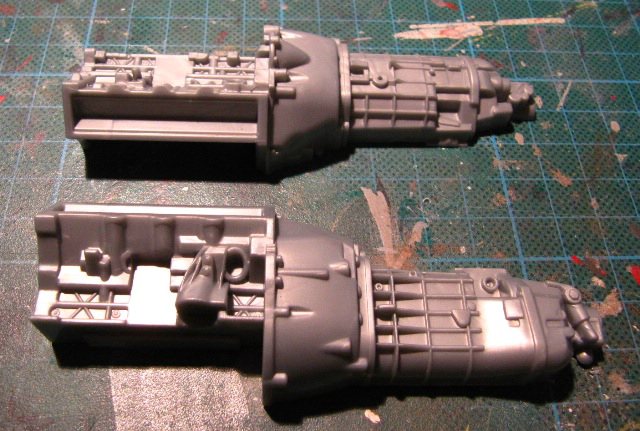

Da alle Teile der Baustufe 1 und 2 die gleiche Farbe bekommen sollen, habe ich zunächst weiter zusammen gebaut. Hier sind die Teile, die ebenfalls zum Motor gehören:
Und so sieht der Motor dann unbemalt aus:
Der Motor bekam die Farbe "Aluminium Metallic". Bemalt habe ich mit dem Pinsel:

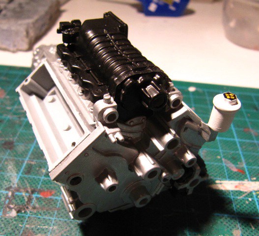

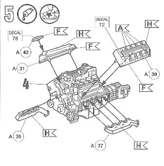

Baustufe 5:
Hier ist einiges zu Malen. Aber hier funktionierts mit der Farbe von
Revell ohne Probleme. Bei den Farben habe ich mich komplett an den Plan
gehalten. Zum Schluß kommt noch ein Decal hin (Öl-Einlass).
Das Bild ist leider etwas unscharf.

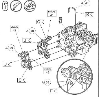

Baustufe 6

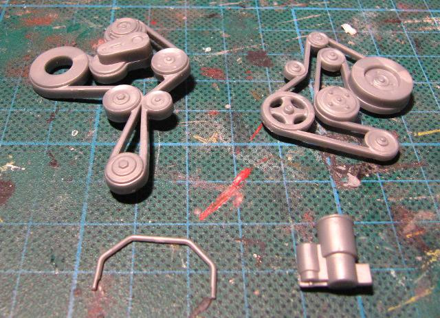

Das sind die Bauteile dieser Baustufe.
Nachdem alles bemalt war wurden die Teile festgeklebt.
2 Decals kamen noch auf die Keilriemen:
Decal-Soft von Revell sorgte für ne gute Haftung.

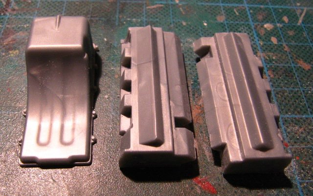

Diese beiden Teile ergeben den Wasserkühler. Da beide die gleiche Farbe bekommen, kann man sie zuvor zusammenkleben.
Schwarz glänzend von Revell ist vorgegeben.
Baustufe 8:

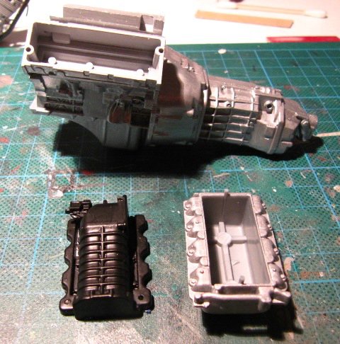

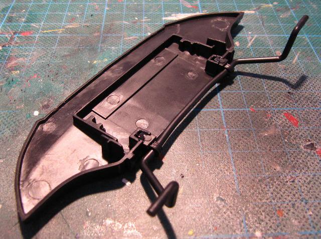

Die Abdeckung des Flügels muss auch die glänzende schwarze Farbe bekommen. Für den Flügel musste ich eine Farbmischung Schwarz seidenmatt/Grau seidenmatt, jeweils 50%, herstellen.
Als die Farben trocken waren, konnte ich die Bauteile zusammensetzen. Die glänzende schwarze Farbe sieht leider mit dem Pinsel gemalt etwas
schlecht aus. Real nicht gar so schlimm wie hier mit der Kamera. Später sieht man im Motorraum die Teile eh kaum noch.

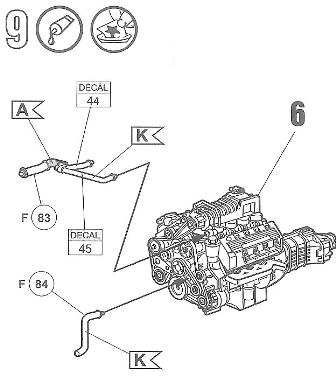

Baustufe 9:
Die Bauteile Nr. 83 und 84 kommen fertig an ihren Platz. Die Farbenvorgaben, besonders die Aluminium-Farbe beim Bauteil 83 sind etwas
schlecht gemacht. Zum Glück hatte ich ein Originalbild des Motors.

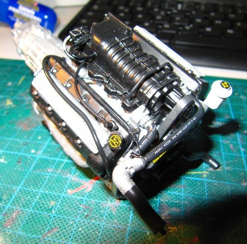

Somit konnte ich sehen, was Aluminiumfarben angemalt werden muss. 2 Decals kommen auch noch auf die Röhrchen.

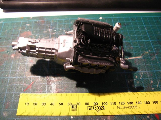

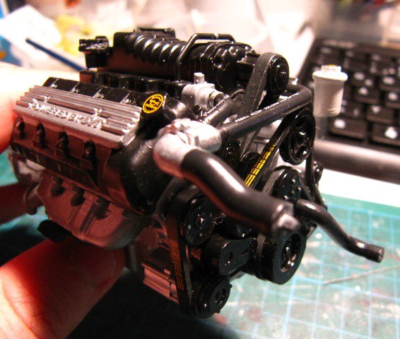

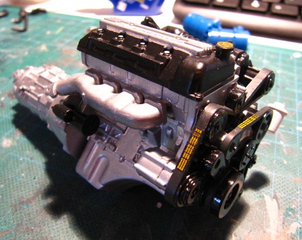

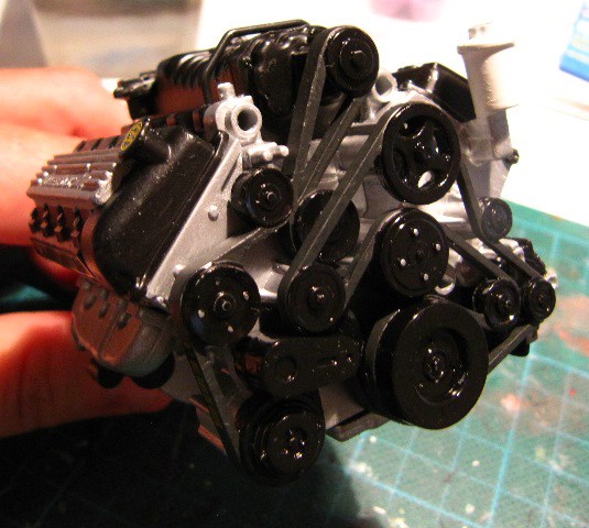

Bei einem Modell in dieser Größe habe ich mich getraut, mal Detaillierungen vorzunehmen. Bilder aus dem Internet hatte ich genügend.
Auch Draht und Schläuche hatte ich genug. Und so sahs letztendlich dann aus. Die Detaillierung hat Spaß gemacht und ich werd das sicher nicht das letzte mal tun.
Hier habe ich noch ein Bild mit Lineal gemacht. So sieht man wie groß der Motor ist. (Für Dich Chri :) )

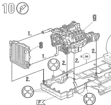

Nun gings ans Chassis. Die im Plan angegebenen Teile habe ich mit dem Messer entfernt.
Dann wurde das Chassis mit Schwarz seidenmatt bemalt.
Den Hitzeschutz habe ich auch gleich bemalt.
Die Klebestellen des Motors habe ich geschmirgelt. Nun gings ans Befestigen:

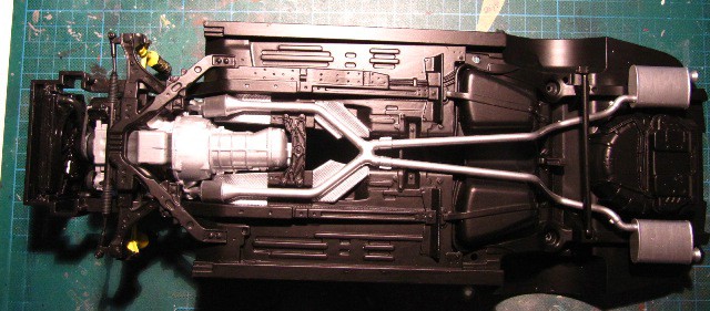

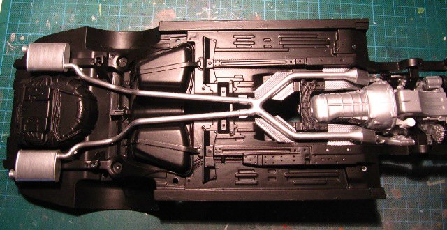

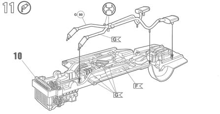

2 schöne große Auspuffe mussten grundiert und bemalt werden. Leider lassen sie sich sehr schlecht mit dem Motor verbinden.
Aber mit etwas Gewalt gehts dann zum Glück.

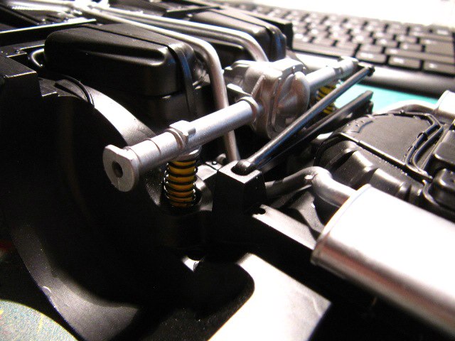

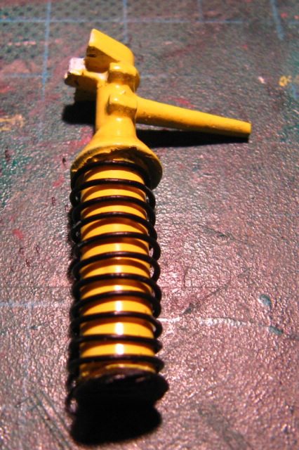

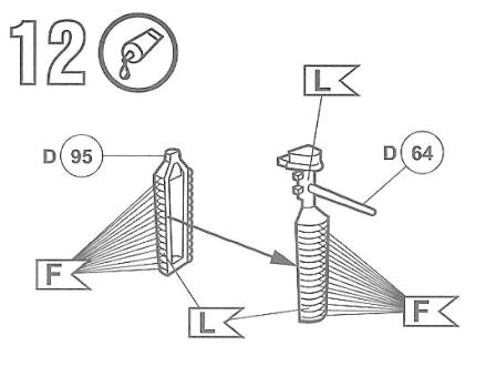

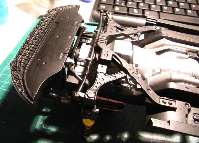

Als nächstes musste ich die Frontdämpfer kleben. Sie bestehen jeweils aus zwei Teilen. Ein wenig Schmirgeln ist nötig.
Danch habe ich die Teile hell grundiert und dann komplett mit Gelb bemalt.
Nachdem die gelbe Farbe trocken war, konnte ich die Federn Schwarz seidenmatt bemalen. Irgendwie wird das sicher nicht meine Lieblingsarbeit.
Im Anschluss hatte ich die Idee, dass ich das nächste mal probiere die gelbe Fläche mit Masking-Tape abzudecken, damit das ganze besser aussieht. Mal schauen. Es folgt ja später noch die Federn der Hinterachse...
Samstag, 21. Juli 2012, 11:57
Nur mal so als Idee - man könnte auch die Federringe abschleifen, den Kern dann versäubern und mit entsprechend schwarz gelacktem Draht umwickeln, wenn man nich sogar eine passene Feder finden würde :nixweis:
Samstag, 21. Juli 2012, 12:10
Baustufe 14
Das Bauteil J61 bekam komplett die Farbe Schwarz seidenmatt von Revell. Natürlich wurden die Stellen die später festgeklebt werden von der Farbe und der Grundierung gereinigt.
Beim Teil I61 wurde auch so ziemlich alles Schwarz seidenmatt. Außer die Gummiabdeckungen bemalte ich wie angegeben mit Anthrazit.
Nun kamen alle Teile zusammen. So sahs dann aus:

Sonntag, 22. Juli 2012, 11:04
Éuer Schreiben hat mir Mut gemacht. Ich hab die Dinger wieder weg gemacht.
@Graubaer:
Das Abschleifen der Federlinge hat leider nicht geklappt. Ich habe dann mit ner kleinen Säge das ganze Teil weg gemacht und Evergreen-Teile in der passenden Länge genutzt.
@Chri:
Das war ne sehr gute Idee. Da habe ich noch jede Menge auf Lager. Ich habe die Federung schon hergestellt. Dabei habe ich die Anzahl der Windungen vom Plastikteil übernommen.
@Hubra:
Danke für Dein Angebot. Das werde ich bei Gelegenheit nutzen :-)
Bald gibts neue Bilder, wie das ganze dann neu aussieht.
Grüße Ronny

Sonntag, 22. Juli 2012, 17:05
Ändern der Dämpfer
Ich habs geschafft...
Wie schon gechrieben, hab ich die vorhandenen Teile abgesägt, ein Stück Evergreen-Plastik angebracht, bemalt und dann Silberdraht als Feder gedreht. Bemalen hat prima geklappt.
Und hier das Ergebnis:
Gefällt mir wesentlich besser, wie das Ergebnis zuvor.

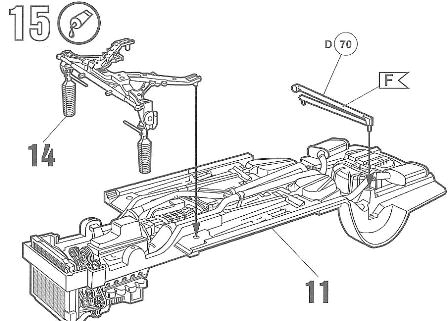

Baustufe 15
Nun kommen die Federn und deren Befestigung ans Chassis. Hinzu kommt
noch das Bauteil D70. Es wurde in Schwarz seidenmatt bemalt. Bin
gespannt was da noch dran kommt...

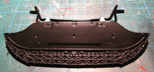

Baustufe 16

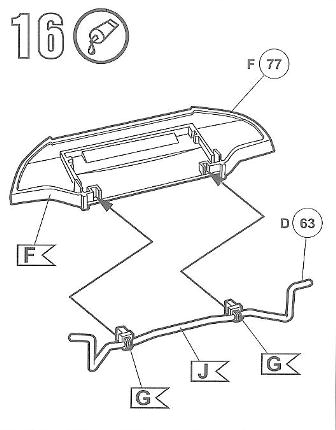

In dieser Baustufe muss ein Stück vorderer Unterboden und ein Befestigungsteil zusammen geklebt werden.
Nach der Grundierung wurde sie, wie im Plan angegeben bemalt.

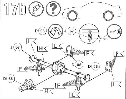

Baustufe 17

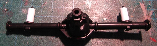

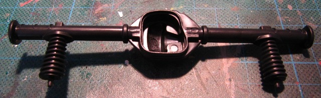

Nun bietet Revell zwei Varianten an. Verändert man die Federn nicht, bleibt das Heck relativ hoch.
Ich hab mich für die Variante b entschieden. Die Federn müssen um 2 mm verkürzt werden.
Zunächst habe ich das Bauteil mit dem Messer und Schmirgelpapier etwas bearbeitet, so dass die Unebenheiten weg gingen.
Im Anschluss habe ich die angedeuteten Federn entfernt und jeweils ein
Evergreen Teil in die entsprechende Länge geschnitten und angeklebt.
Hinzu kamen die schwarzen Befestigungsteile der alten künstlichen
Federn. Diese sorgen später für die Befestigung der Federn/Kardanwelle
am Chassis.
Nach der Grundierung konnte alles bemalt werden (Gelb glänzend und Eisen metallic.
Sonntag, 29. Juli 2012, 17:26

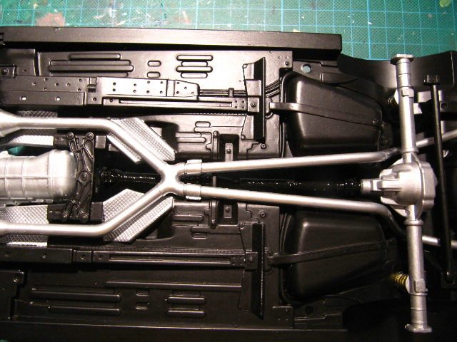

Baustufe 18

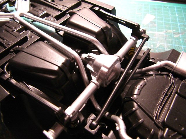

Nun kam das Bauteil aus der Baustufe 16 an seinen Platz. Hierbei darf
man die Befestigung auf der Seite bei den Federn nicht vergessen.
Die Kardanwelle bekam Schwarz glänzend. Das Differential aus der
Baustufe 17b kam auch an den Ort. Zum Glück gibts Sekundenkleber. Denn
durch die selbst gebauten Federn bestand kräftig Gegendruck. Durch den
Sekundenkleber konnte ich die Fixierzeit, die durch meine Finger nötig
waren, reduzieren.
Hier sieht man das ganze noch mal von hinten. Die Querstrebe muss oben
auch noch fest geklebt werden, obwohl dies im Bauplan nicht vorgesehen
ist.

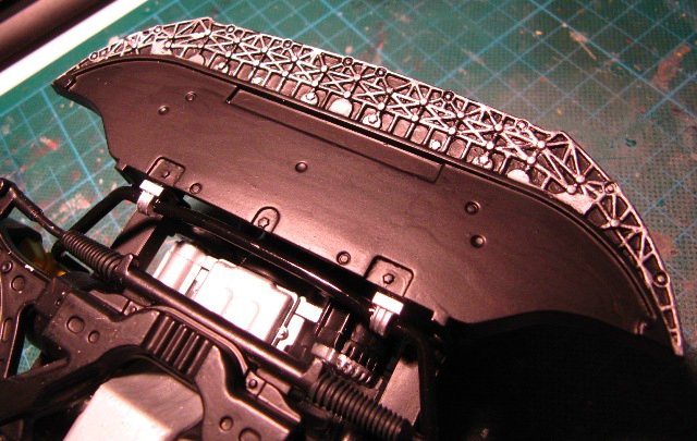

Freitag, 3. August 2012, 16:00
Baustufe 19

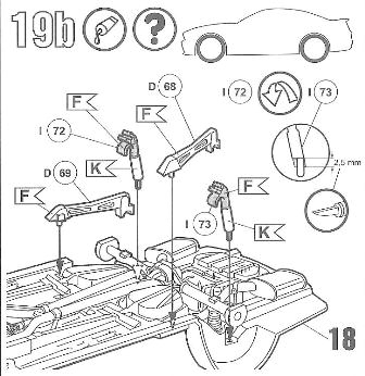

Da ich mich ja für das tiefere Fahrzeug entschieden hatte, musste ich auch jetzt die Teile aus der Baustufe 19b kürzen.
Die ersten Teile D68 und D69 bleiben noch in der Originalgröße. Sie müssen nur mit Schwarz seidenmatt bemalt werden.
Die Dämpfer mussten auf jeder Seite um 2,5 mm gekürzt werden. Ich habe
hierbei immer das untere dickere Teil um die angegebene Länge gekürzt.

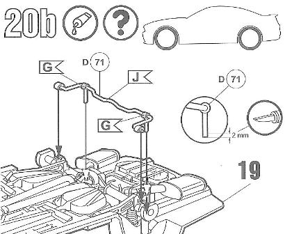

Baustufe 20
Das Bauteil D71 muss auch um 2 mm gekürzt werden:
Jetzt hatte ich bemerkt, dass ich in der Baustufe 18 vergessen hatte,
den unteren Teil in Alufarbe zu bemalen. Somit folgte dies nach:
