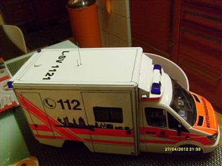

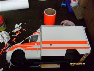

zum Modell ->
hier nun das zerlegte BRUDER Modell
als erstes musste der Halter des windabweisers ab und zu einem geschlossen Dach zugespachtelt werden
als nächstes musste ich die hintere "Stoßstange" nach innen versetzen um für den Tritt platz zu schaffen
während die Spachtelmasse am trocknen war befasste ich mich mit dem Innenraum.
Kopfstützen und Sitz als 1 Teil geht ja mal gar nicht, also abgesägt und mit 2 Nägeln in korrekter Position wieder drangemacht.
Als Sitzpolster halfen mir Papiertaschentücher und Holzleim weiter, das gibt meiner Meinung nach die Stoffstruktur am besten wieder.
Die Mittelkonsole baute ich aus Bastelresten, als Handschuhboxen diente zb eine Eisenbahnschwelle in 1:35, die Handschuh sind Stückchen aus echten Gummihandschuhen.
Den Blaullichtbalken sowie die Rückleuchten gabs im WorldWideWeb - ersterer wurde um ca 3 cm geschmälert
als "Blaulichtunterteil" diente der originale Spoiler der etwas modifiziert wurde.
Die Beschriftungen sind Eigenanfertigungen aus vielen Fotos die ich mühsam so zusammenstellte das keine Spiegelungen usw drauf sind (4,5 std allein für die Skyline)
zum Schluss nun die Elektronik , die fertige Beklebung mit originalfolie und Fotos
des bisherigen Baustandes

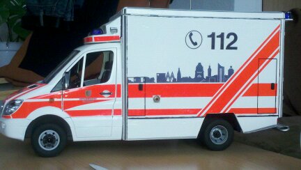

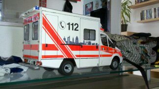

Das fertige Fahrzeug
Nach relativ langer Pause und zwischenzeitlichen anderen Projekten ist er nun fertig geworden ^^
