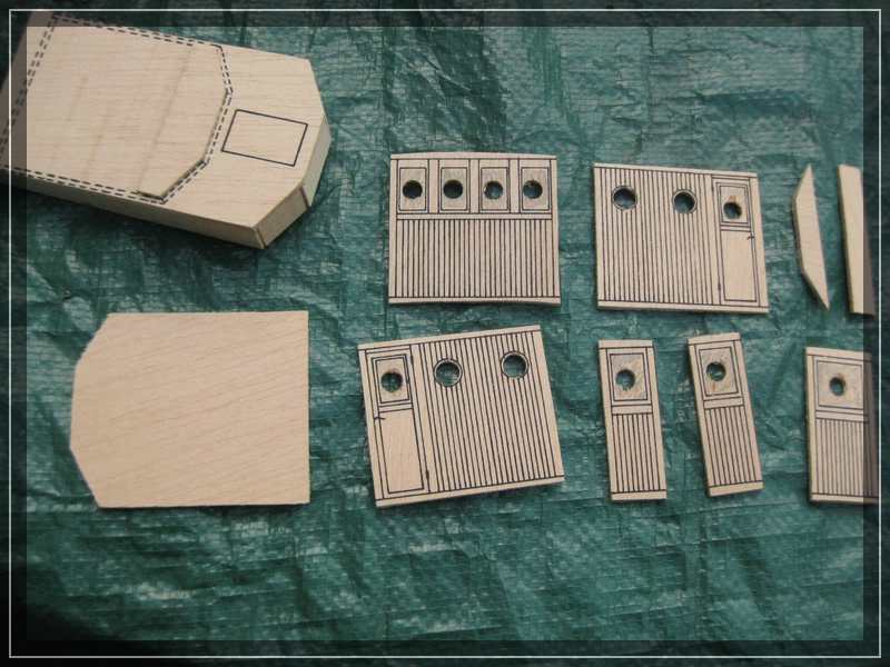

Heute früh habe ich das Deckshaus ausgesägt. Sämtliche Fenster müssen ebenfalls ausgesägt werden. Habe vorhin schon einmal ein Loch mit dem Holzbohrer reingeklöppelt, den Rest werde ich mit der Dekupiersäge bzw Feilen bearbeiten
An dieser Stelle habe ich mich entschieden, die beiden Türen zum Deckshaus geöffnet darzustellen. Dazu werde ich diese natürlich ausschneiden müssen und entsprechend wieder anbringen.
Nachher werde ich mal nach Neuharlingersiel fahren (ist ja gleich um die Ecke ^^) und mir ein paar dutzend Bilderchen von den Kuttern dort in die Kamera ballern.
Möchte ja wissen ob die Türen ganz aufgehen oder ob diese nur bis zu einem bestimmten Winkel geöffnet werden können :-)
Soweit aktuell zu meinem Schiffchen...
