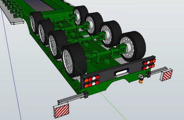

ich bin zur Zeit damit beschäftigt, mit der
Planung eines Schwertransporters. Zur Zeit konstruiere ich einen
Tiefladeanhänger aus Holz im Maßstab 1:24 mit einer Nachlauflenkung und
zwei Tandemachsen (sollen als Federung dienen).
Hier mal ein Bild vom ersten Entwurf:
Änderung Vorbehalten!

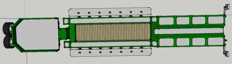

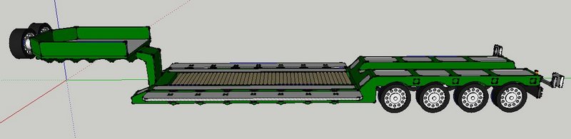

Jetzt hab ich dem gutem Stück auch schon Seine Räder verpasst und auch eine Ladungsverbreiterung angebracht.

Montag, 4. Februar 2013, 15:02
Kleiner Tipp:
Die Schrafierung der Überbreitenschilder muss genau in die jeweils andere Richtung zeigen (also im Prinzip einfach die Linke mit der rechten tauschen), wobei die jeweils äußere obere Ecke immer rot sein muss!
