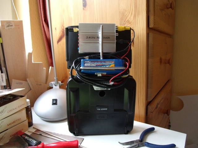

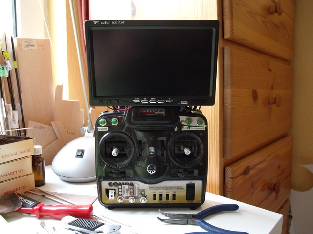

Als Display setze ich derzeit unter anderem einen 7" TFT-Flachbildschirm ein, den ich auf eine 40 MHz Fernbedienung montiert habe.
Die ähnliche Breite und das geringe Gewicht sorgt somit für ein ganz nettes Erscheinungsbild.
Solche Displays kann man ebenfalls schon für unter 35 Euro bekommen.

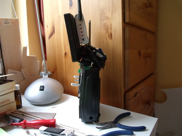

Hinter das Display habe ich den Empfänger mit doppelseitigem Klebeband fixiert.
Wie man sieht, kann nun der Antenne in eingeklapptem Zustand auch nichts mehr passieren.
Zum Betrieb lässt sie sich einfach nach oben klappen.
Auch für die Antenne der Fersteuerung bleibt genügend Platz.
Zusätzlich habe ich hier einen weiteren 11,1 V LiPo (3S) als Stromversorgung für Empfänger und Display eingesetzt.
Normalerweise dürfte aber auch ein Akku für Fernsteuerung, Display und Empfänger gemeinsam reichen.
In meinem Fall habe ich einen zusätzlichen Akku gewählt, da die Fernsteuerung für meinen Rettungs-Schlepper gedacht ist.
Und da benötige ich nun mal einige Stunden Bereitschaft... man weiß ja nie, wann den anderen Modellen mal was passiert. ;)

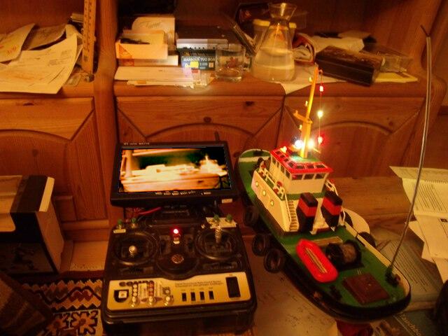

Das Bild auf dem 7" Display ist sehr gut und ausreichend kontrastiert.
Allerdings habe ich auch darauf geachtet, dass der Kontrast des TFT-Displays 350:1 ist.
Es gibt da auch sehr viel schlechtere zu kaufen... :pfeif:
Die Auflösung des Displays spielt dagegen keine so große Rolle, da man von der Kamera ja meist kein HD-Bild erwarten kann.
Auch der ältere Rettungs-Schlepper funktioniert tadellos mit dem neuen Display / Empfänger.
Vor allem beeindruckt die Darstellung bei wenig Licht oder bei Scheinwerfer.

Als Beispiel zur Benutzung der Funkkamera in Schiffen:
Schlepper Herkules
Schlepper Goliath

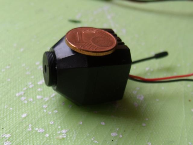

Der Aufbau der Kamera.
Eigentlich ist ja kein Problem dabei.
Die Kamera müsste nur irgendwo ins Modell eingesetzt werden, richtig befestigt...
... und natürlich "hinter Glas", so dass man auch was sehen kann.
Dann an 8 V angeschlossen werden und alles wäre bestens.
Ich schließe die Kamera übrigens an den im Modell vorgesehenen 7,4 V LiPo (2S) an.

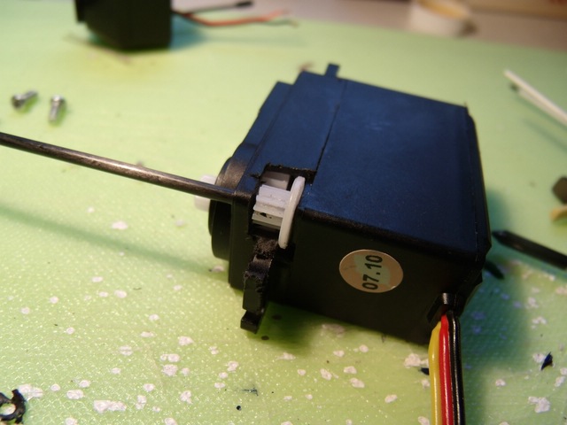

Da ich aber die Kamera bewegen möchte, benötige ich dazu einen Servo.
Ich habe mich zu einem Servo der "40 g Klasse" entschieden.
Natürlich kann man auch einen kleineren / leichteren Servo nehmen,
da er nur die 13 g Kamera bewegen muss, aber bei meinem Einsatzziel zählt auch die Haltbarkeit.
Für einen Drehbereich von 360° reicht der Servo so leider nicht, also muss auch dieser umgebaut werden.
Normalerweise hat er ja nur einen Drehbereich von etwa 90°.

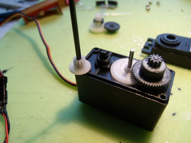

Zuerst öffne ich mal den Servo und schaue mir die Zahnräder genauer an.
Da das letzte (langsamste) Zahnrad etwa 40 Zähne hat, suche ich mir ein passendes Zahnrad aus der Restekiste (vor dem Servo liegend).
Es benötigt. zehn Zähne einer annähernd gleichen Größe.
Glücklicherweise passt von einem der Zahnräder das kleinere genau.
Und im Abstand passt eines der Verschraubungslöcher des Servos genau über die Achse des Zahnrads.
Also wird zuerst das Zahnrad zurechtgeschnitten, so dass nur das kleinere Zahnrad bleibt.
In den Deckel des Servos wird schon einmal ein Loch für die Achsdurchführung gebohrt
und das Zahnrad auf eine passende Achse aufgesetzt.
Dabei sollte das Zahnrad sehr stramm und fest sitzen, notfalls sollte man es verkleben.
Dann kann die Achse mit dem Zahnrad in das Servogehäuse eingesetzt werden.
Nun kommen die Zahnräder wieder hinein und es wird geprüft, ob alles läuft.
Perfekt und ohne zu viel Spiel!

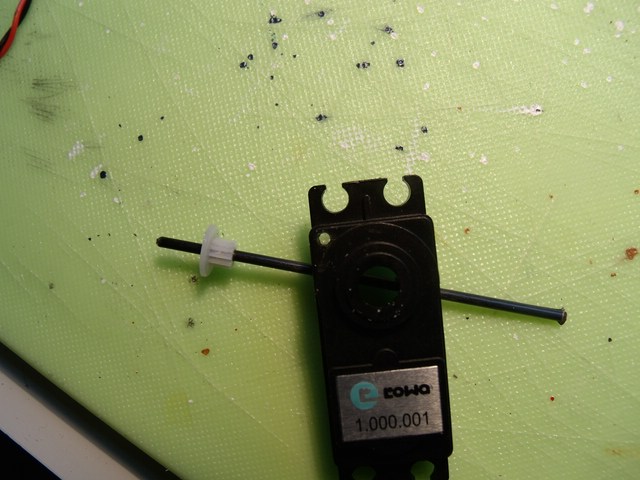

Aus dem Servogehäuse-Deckel wird ein Stückchen ausgeschnitten, so dass Platz für das Zahnrad ist.
Dann kann auch der Deckel aufgesetzt und das Servo wieder verschraubt werden.
Ein weiterer Test zeigt, dass wir jetzt etwas über 360° Drehbereich an unserer Achse haben.
Spitze!

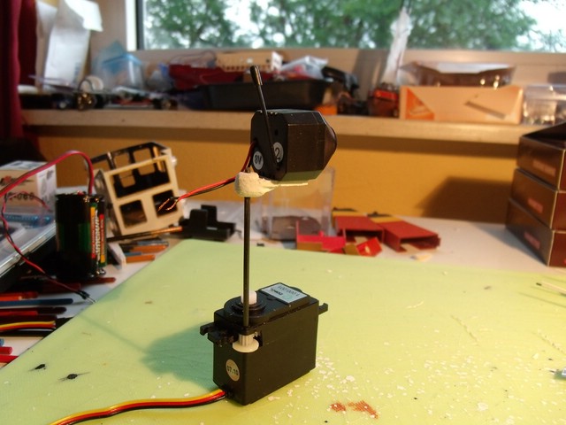

Nun kann die Kamera auf die Achse montiert werden.
Am besten macht man das erst einmal Probeweise,
damit man die Achse später noch durch ein Loch im Rumpf des Modells führen kann.
In meinem Fall habe ich eine kleine Befestigung aus Polystyrol geschnitten und aufgesetzt.
Darauf wird dann später die Kamera aufgeklebt.
Wie man auf dieser Aufnahme gut sehen kann, liegt die Kamera in diesem Fall etwas vor dem Drehpunkt.
Damit wird die Kamera nachher dichter vor den Fenstern positioniert, was die Sicht verbessert.
Der Einbau ins Modell ist dann eigentlich ganz einfach.
Wichtig ist es nur, dass man die Zuleitung flexibel hält, so dass es zu keinen Komplikationen kommen kann.
Schließlich wird ja die Leitung bei einem 360° Schwenk durchaus ein wenig bewegt.

Donnerstag, 7. Juni 2012, 15:03
Probleme, Probleme...
Im Testbetrieb bei Nachtfahrt Gestern hat sich ein seltsames Problem gezeigt:
Das Kamerabild wird immer heller und am Ende komplett weiß.
Meine Vermutung ist, dass sich die Kamera bei Betrieb an 8,4 V (vollgeladener LiPo 2S) überhitzt.
Eigentlich sollte sie für den Betrieb an 8 V ausgelegt sein.
Heutige Trockentests haben gezeigt, dass bei ca. 8,4 V das Problem nach einiger Zeit wieder auftritt.
Durch vorschalten eines 22 Ohm Widerstandes habe ich jetzt die Spannung auf ca. 5 V gesenkt.
Nun scheint alles zu klappen.
Wenn sich bei weiteren Tests zeigt, dass 8 V zu viel für die Kamera ist,
werde ich wohl mal einige Nachfragen starten...
So lange empfehle ich einen Betrieb an 5 V - möglichst direkt am Empfänger / BEC angeschlossen.

Donnerstag, 19. Juli 2012, 10:36
Hallo Leute,
der Dirk (DiToVi) hat gerade etwas interessantes entdeckt:
Im Stecker der Kameras scheint sich in der Regel ein kleiner Spannungsregler zu verbergen,
der die angelegte Spannung auf 5 V herunter regelt.
Wenn man also den Stecker abtrennt, dann geht auch der Spannungsregler verloren!
Deshalb gab es bei mir auch eine Überhitzung der Kamera an einem 2S LiPo (bis zu 8,4 V).
Also aufgepasst! Die Kameras werden an 5 V betrieben.

Mittwoch, 24. April 2013, 13:18
hier ist meine neue Anlage zu sehen:
Die 40 MHz Funkfernsteuerung hat 8 Kanäle und ist programmierbar.
Der 2,4 GHz Empfänger für die Funkkameras hat 4 Kanäle
und kann die normalen "Überwachungskameras" empfangen.
So steht einem Einsatz in größerem Ausmaß nichts mehr im Wege.

Donnerstag, 25. April 2013, 10:27
bei meiner Funkfernsteuerung mit Video-Empfangsteil ist noch ein Schalter dazu gekommen.
So kann man bequem das Display und den Video-Empfänger für die Kamera ein und ausschalten.
Hier für die Interessierten auch mal ein Bild vom Inneren der Fersteuerung:
Wie man sieht fällt die zusätzliche Verbabelung kaum auf.
Der Platzbedarf ist minimal und alles lässt sich sauber einbauen.
Die Befestigung des Displays ist genau dort, wo vorher die Antenne der Fernsteuerung saß.
Diese ist dafür auf die Seite versetzt worden, wo sie neben dem Display sauber passt.
Auf der anderen Seite ist oben noch der Schalter für Display und Videoempfänger eingebaut worden.
Hier erkennt man die Durchführungen der verschiedenen Kabel sehr gut.
Wenn die Stecker des Videoempfängers (Stromversorgung und Video-Cinchstecker) entfernt werden,
lässt sich die Abdeckung der Fernsteuerung leicht öffnen.
So ist ein einfacher und sicherer Betrieb gewährleistet.
Jetzt zu dem Daten:
Zur Stromversorgung wird ein 3S LiPo-Akku mit 2500 mAh eingesetzt.
Die Fernsteuerung alleine hat einen Bedarf von unter 200 mA.
Bei Betrieb der kompletten Anlage (Fernsteuerung, Display und Videoempfänger)
liegt der Verbrauch bei etwa 670 mA.
Das gestattet den Betrieb für ca. 3,5 Stunden.
Also reichlich Zeit für größere Touren.
Bei Nutzung nur der Fernsteuerung hat man über 12 Stunden Zeit... :ok:
Also kann man z.B. einen Schlepper auch mal draußen auf der Ostsee ankern lassen.
Wenn dann was mit einem Segelschiff daneben geht,
dann kann der Schlepper schnell raus, um zu retten... :D
Um die Spannung für die Fernsteuerung etwas abzusenken,
wurden übrigens einfach drei Dioden zwischengeschaltet.
lg,
