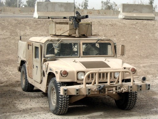

Ich hab mal ne Frage zum Thema Amitarung:
Und zwar:
Wie heißt denn die Tarnfarbe, die die Amerikaner zur Zeit benutzen, bzw welcher Tamiyadose entspricht sie?
Könnte mir da jemand helfen?
Gemeint ist sowas:

Bei Der US.Army und dem Marine Corps gibts unterschiedliche Sand-Tarnfarben, gefunden hab ich auf die Schnelle:
FS33711 Tan
FS33446 Tan 686A Camo
FS33303 Sand Camo
1:1 umrechnen auf Tamiya TS-Lacke lassen sich laut https://www.paint4models.com/paintchart/…t20100101d.htm# alle drei nicht.
Ich würde entweder Tamiya xf-59 od. xf-60 verwenden oder mischen, bzw. wenns eine Spraydose sein soll, Tamiya TS-46 Light Sand od. Tamiya TS-3 Dark Yellow.

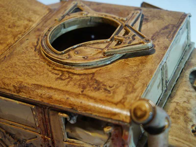

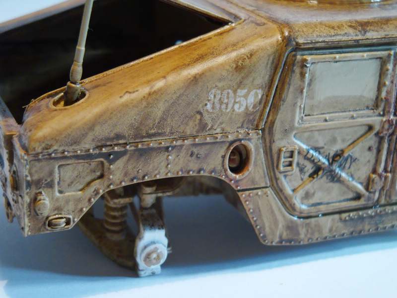

Dann hab ich mich heute mal dran gemacht mit AK-121 zu altern, bzw es zu probieren.
Ich selbst bin nicht wirklich zufieden damit, da ich es nicht sehr real finde, aber ich weiß nicht woran es liegen könnte bzw. was ich besser machen könnte, ich hoffe ihr könnt mir dabei helfen!
So jetzt aber die Bilder:
Ich finde man sieht die Pinselstriche zum Teil viel zu arg und das ganze sieht irgendwie so "gebrochen" aus, wie als hätts grad drauf geregnet...was in der Wüste aber nicht all zu oft vorkommen soll, hab ich mir sagen lassen. :P

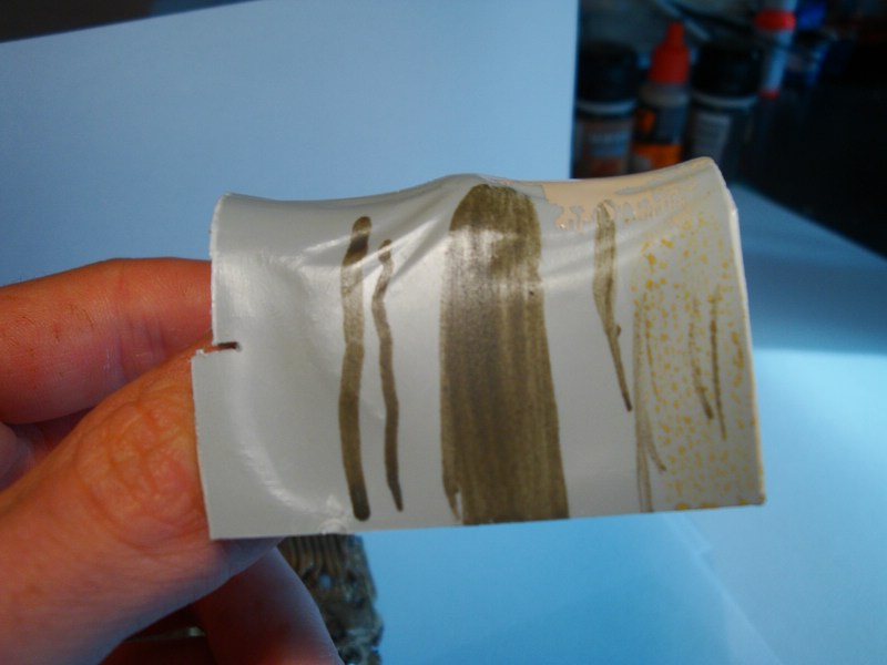

Dann hab ich mal noch n Versuch mit den Streaking Effects gemacht, hier das gleiche, sind viel zu dick oder?
Dünnerer Pinsel? Völlig falsche Anwendung?
Bitte helft mir dabei! ;( :D

wenn du die Produkte von AK verwendest, solltest du auf alle Fälle AK 011 "White Spirit" benutzen. Mit einem spitzen, bzw. ruden Pinsel die Steifeneffekte oder Washing auftragen, etwas warten dann mit einem Flachpinsel, der mit White Spirit getränkt, bzw angefeuchtet ist über die gewünschte Stelle gehen und die Effekte verblassen nach und nach. Vorgang ruhig öfters wiederholen. Du hast bei der Anwendung der Produkte nach dem ersten Schritt abgebrochen, deshalb ist das Ergebnis auch so unbefriedigent für dich. Siehe doch mal bei You Tube oder auf der Internetseite von Ak-Interaktiv nach, die haben viele nützliche Anwendungstipps.

Na du hast ja was vor direkt nen Zerschossenen darzustellen. Bei den Einschusslöchern fällt der massive rand auf. Klar das material muss ja irgendwohin wenn mans es mit einer heissen nadel in die Plaste brennt. Einschusslöcher sind zumeist ohne Wulst das die Energie des Schusses ja von aussen nach innen geht. Wenns noch möglich ist vorsichtig die "Ränder" der löcher wegschleifen. ;)
Zum Anderen müsste das Monsterloch in der Motorhaube Splitter erzeugt haben. Diese dürften von der Windschutzscheibe nicht soviel überlassen. Weiss jetzt leider nicht wie sich das Glas eines HMMV bei beschiuss verhält bzw Granateinschlag. Würd das Loch einem Mörser zuordnen.
Zu dem Washing. Viel zu stark. Verdünnen. Und wenn nötig 3 oder mehrmals drübergehen. Immerwieder mit einem Stark verdünntem Wash. ich für meinen teil nehme wenn ich so etwas mache stark verdünnte Farben bzw Ölfarben.
Ölfarben kannst du mit feuerzeugbenzin verdünnen. verwende ich bei meinen Figuren. Wenn ichs heut Schaffe setze ich Fotos meines 1:16er Field Commanders ein da sieht mans eher wie ich es meine. Auch kann man wohl gerade bei den Ak produkten(ich benutze sie nicht und kenne sie nicht irgendwo muss ich ja mit meinen Ausgaben haushalten sonst testet meine frau ob unsere Axt noch scharf genug für nen mord ist) auch mit verdünnung (genanntes White Spirit) nachbessern. Aktuell gibt es von der Modellfan ein Sonderheft zum Altern und Supern von Modellen wo es von mig jemenez (Der Modellbauer hinter MIG/AK) gezeigt und erklärt wird mit techniken etc. kann ich empfehlen. Gerade beim Altern verdünnt man am besten wie ein bescheuerter. Und Gerade bei Sandfarben und wenn man weiss WO soll es sein( Wüste= Saubig=sehr hell Altern und nur minimal übernebeln oder ebend Matschiges Gelände etc).
Dieser Post ist nicht dazu da dir in die eier zu treten bis du ein Weibchen bist sondern soll helfen das du selbst besser wirst. ich selbst tu mich Schwer mit dem Altern und beschuss darstellen hab ich mal als Kind gemacht.
Es waren Sachen die mir Aufgefallen sind. Ich selbst würd mich schwer tun beschuss darzustellen und mal ebend nen großangriff auf mein Modell zu beschließen.
Weiter so und kräftig geübt. besser wird man nur wenn man neues macht und sich was traut (Gestern erstmals pigmente zum altern genommen Meine nerven ich sag dir)
Frohes Weiterbasteln und Bastelgruß Ronny/TbabaT
PS: hab ebend noch deinen Streak test gesehen. Was auch ein Versuch ist nicht direkt von der Farben aufs Modell. Etwas Küchenrolle oder Klopapier(Du glaubst nicht wie oft freunde meiner Frau fragen warum bei mir im pc Schrank wo all mein Modellzeuch liegt ne elektrische Zahnbürste und ne Rolle Klopapier rumfliegen) darauf nach dem abstreifen am glas die Dickste farbe drauf und dann vorsichtig ans Modell. So kann man vorgehen wenn man Dünnere Linien macht etc. Mit Welchen Pinseln bzw welcher Stärke der Pinsel arbeitest du?

Die Streaks hab ich mit nem 2er Haarpinsel gemacht.
Das Dünnste, das ich hier habe ist ein 00er von Revell, wäre der geeignet?

Nimm etwas farbe auf und dann aber bevor du ans modell gehst einmal über ein Stück alten Stoff oder Küchenrolle/Klopapier. Damit nimmst du die durch Oberflächenspannung gesammelte farbe etwas weg und deine Linien werden Feiner. Wenn du die Möglichkeit hast das Washing soweit wie möglich runterholen. ich weiss ist ne Menge Arbeit aber das Finale Ergebnis weiss umso mehr zu überzeugen.
