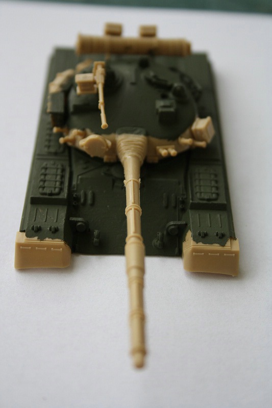

So Leute jetzt will ich doch auch mal mein erstes Modell nach mehr als 15 jahren hier rein stellen ( 1. Panzer ).
Es ist der Revell Soviet Battle Tank T-80B Maßstab 1:72 , ja es gibt genug auszusetzen aber zu meiner veteidigung war ( ist ) mein erster Panzer.
Ich arbeite auch noch an verbesserungen,nehme auch gerne ratschläge und tipps an

Morgen Andy.
WIllkommen in der Ecke der Bekloppten die alles in Matsch, Lackkratzer und Schmutz tauchen. Ketten sind einzelgliederketten? wenn ja hab ich mal gelesen das man die guten stücke einfach mit sekundenkleberpunkten verbindet. Immer 2-3 kettenglieder. und wenn du das alles hast feuer frei und rund um das Fahrwerk damit. Hab mich bisher drum gedrückt. Kommt bei mir aber auch noch.
Eine fällt bei den ersten Bildern auf. Die teile sind versäubert. Aber auf dem Turmmg und der Kanone sind massiv gussgrate bzw klebegrate. etwas schleifpapier, eine nagelfeile, eine schlüsselfeile oder einfach vorsichtig mit dem bastelmesser(Teppichmesser, Skalpell) versäubern.
Stärkt den gesammteindruck. Ich verbringe Teilweise mehr zeit mit dem versäubern eines Modells als mit dem Bau. (Beispiele: HE 162 von revell Bauabschnitt 1 bisher 1,5 Stunden nur teile versäubert, oder das Mechanische Ross mit Meistermechaniker(Warhammer universum) bis jetzt 2,5 Stunden nur versäubert, Passproben und weiter versäubert. ) Klingt sicher am Ánfang bös Langweilig aber glaub mir spätestens wenn deine Kiste mit ver runden Sauberen Knarre vor dir steht denkst du dir: FETTE EIER ;)
Wegen der Ketten such mal in Google. Gibts sicher tonnenweise tipps und Bilder, Vielleicht auf Youtube ein Tutorialvideo.
Wegen der Abschleppseile. Den faden von einem Beutel Schwarztee nach dem brühen. Hatte ich mal von nem andren modellbauer gelesen. Das war halt 1:35. Denke deiner ist 1:72. Wegen der Benzinschläuche: Dünnen Drah(sehr dünn aber woher. vieleicht ein altes PC Kabel aufschneiden.
Am besten Mit Sekunden kleber verkleben. Oder zb Klarlack(So werden ätzteile verklebt hab ich selbst noch nie gemacht).

@Ronny: da ich den derzeit ja auch grad am OP-Tisch hab kann ich dir sagen dass nur n paar Einzelkettenglieder dabei sind, und zwar jene mit denen du um Spann- und Laufrolle gehst, der Rest sind Kettensegmente, wie auf Andys 2. Bild zu sehn :five:
Vom Aufmotzen hab ich ja null Ahnung, Teebeutelschnüre müssten aber passen :nixweis: wenn ich mir da die Kabel von meinen Wehrmachtspanzern anschau die beim Bausatz dabei waren... :nixweis:
Und die Schläuche... :idee: mehrpolige PC-Kabel :thumbsup: Keine Ahnung ob die in Elektronikläden die mehrpoligen Kabel entsorgen oder aufheben :nixweis: andrerseits wird heutzutage ja sowieso nimmer repariert ;( Vielleicht einfach mal fragen :nixweis: :doof: :und:
Machst zuerst die Tarnung fertig oder zuerst die Ketten drauf :nixweis: Auf jeden Fall zuerst die Ketten montieren bevor du Ober- und Unterteil zusammenklebst :thumbsup:

für deinen ersten Tank sieht das doch okay aus! An den Laufrollen musst du nochmal mit Farbe ran, weiß nicht ob du das übersehen hast oder ob du das eh noch machen wolltest ;) Zu den Gussresten wurde ja schon alles gesagt. Wenn du dir Spachteln erstmal sparen willst, würde ich die Benzinfässer besser weglassen, ich hab den T-80 auch angefangen und meine Fässer hatten massiven Versatz, da ging ohne Spachtelmasse gar nichts!
Beim Pinseln macht es sich immer gut, wenn man die Farbe verdünnt. Dann deckt sie zwar nicht beim ersten Anstrich, aber man sieht keine Pinselstriche. Also lieber 2-3 dünne Schichten als eine Dicke. Wenn du mit Acrylfarben malst, dauert das Trocknen zwischendurch auch nicht so lang ^^ Welche Farbe bzw welchen Grünton hast du denn verwendet? Ich hab mir für Abschleppseile mal Bowdenzüge aus dem Bastelladen besorgt, glaube 0,8mm Stärke, wenn ich das mit diversen "Bausatzseilen" vergleiche, passt das mal bzw ist mal zu dick. Aber das ist wohl Geschmackssache...
Zur Segmentkette: die Laufrollen hast du ja schon bemalt. Die Kette würde ich im Gussrahmen schwarz malen und dann erst mit einem scharfen Bastelmesser rausschneiden. Gerade bei den einzelnen Segmenten musst du etwas aufpassen, dass sie dir nicht zerbrechen oder wegfliegen ;)
Dann fängst du am Antriebsrad an die Einzelsegmente fest zu kleben. Das ist wichtig, da die Zahnräder sozusagen den genauen Platz der Segmente bestimmen, bei den Laufrollen kannst du die Segmente danach so anbringen, dass es passt. Das lange Segment oben kannst du dir prinzipiell sparen, da man es durch die Seitenschürze eh nicht sieht :rolleyes: ^^
Hoffentlich ist das einigermaßen verständlich geschrieben, wenn nicht sag Bescheid ^^

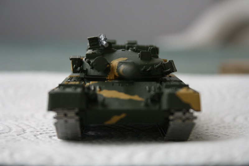

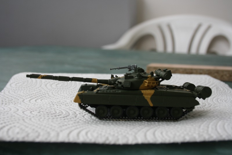

Da bin ich wieder mit neuen Bildern und wie so oft eine Frage an euch :) :) :)
Erstmal die Bilder und dann stell ich euch meine Frage wo drauf ich sehr gerne eure meinung zuhören möchte. Danke schon mal im vorraus.
Der Panzer von Links
Der Panzer von Oben
Der Panzer von Rechts
Der Panzer von Vorne
Der Panzer von Hinten
So jetzt meine Frage ( Fragen ): 1.Wie gefällt euch meine Tarnung?
2. Soll ich die Sand Farbe schwarz umranden?
3. Oder und noch einen Braun ton mit rein bringen z.b. Afrikabraun oder ein Dunkeres Braun??

Dienstag, 29. Mai 2012, 22:01
Hallo Andy,
ich hoffe Du hattest Spaß beim Fummeln und Basteln und DU erlaubst mir doch den ein oder anderen kritischen Aspekt.
ich hab hab mir heute auch mal Dein "Gesellenstück"
angesehen. Nun, Du hast Dir ja richtig Mühe gegeben damit, zumal ich von
mir ja sage:" 1:72 is nicht mein Maßstab". Die Größe ist aber bei
bestimmten Dingen egal. Die Farbgebung ist Dir gut gelungen und auch das
Gesamtkonzept hast Du Dir gut umgesetzt.
Folgende Dinge würde ich
aber, zum einen vor dem Bau und zum anderen während der Bauphase selbst
machen. Gleich mal zu Deiner Tarnung. Du solltest versuchen, auch wenn
Du hierbei mit Pinsel arbeitest, keine scharf abgebildeten Ränder der
Tarnung zu erziehlen, versuch lieber mit einer dünnen Farbbrühe mehrmals
über die Tarnränder zu malen, somit schwächst Du den Effekt ab und
durch die dünne Farbbrühe hast Du Kontrolle darüber, wie oft Du noch
nachfärben musst. Ich würde hier an Deiner Stelle ein Erd-Braun Ton
verwenden oder einen Farbton, der einige Nuancen heller als die
Grundfarbe ist. Die Tarnung solltest Du auch bis zu den Laufrollen
weiterführen, das gibt ein "runderes" Erscheinungsbild.
Gerade
bei dieser Art der Segmentketten solltest Du, wie schon hier
beschrieben, Dir angewöhnen, die Teile am Gussast einzufärben! Diesen
Schritt später machen zu wollen ist fast unmöglich, denn Du panschst
dann stets Deine Lackierten Laufrollen mit ein oder an den
Berührungspunkten Laufrolle-Kettenglied bleiben notgedrungen helle
Stellen, die Du nichtmehr weg bekommst.
Also..erst Kette von INNEN "Einfärben", dann montieren...dann von Außen bemalen. :whistling: ;)
Was
mir auch aufgefallen ist, bei der Montage der 200L Tankfässer musst Du
beim nächsten Projekt mal auf die Ausrichtung der Bauteile achten, das
schmälert ungemein das Gesamtbild, wenn die Teile wie angebappt montiert
sind, ich meine kurz vor Kleberaushärtung (Teile lassen sich noch
bewegen) ruhig mal etwas nachrichten.
sooo...zum Schluss der Meckerecke :wink: :lol:
noch 2 Sachen, wo Du vieleicht noch mal den Pinsel schwingen solltest.
