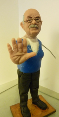

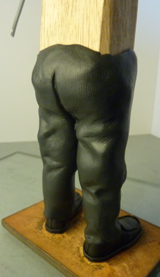

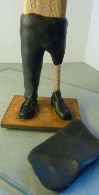

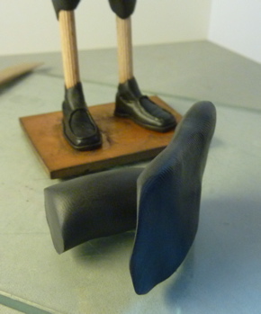

Die Figur soll nach Möglichkeit auch bis dahin fertig sein, die Schuhe sind eine einfache Version, Slipper sind in wenigen Minuten modelliert.
Die einzelnen Schritte habe ich fotografiert.

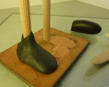

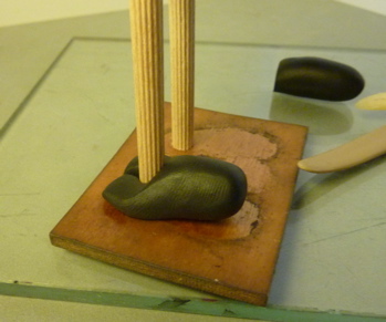

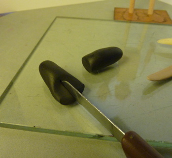

Fimo wird weich geknetet. Der Klumpen wird mittig geteilt. Eine Hälfte wird hinten gespalten und um den Dübelstab ( die Armatur der Figur ) gelegt.
Jetzt alles gut anpressen, eine Form muss der Schuh noch nicht haben.

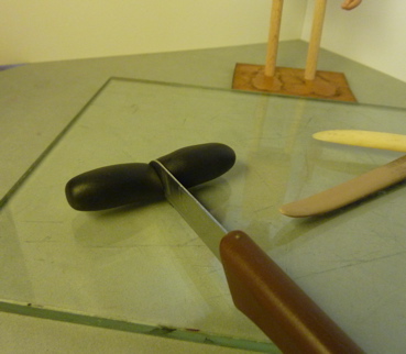

Mit dem Messer alles wegschneiden, was nicht nach Schuh aussieht
. Hier sollte aber schon exakt gearbeitet werden. Danach mit den Fingern nachhelfen.

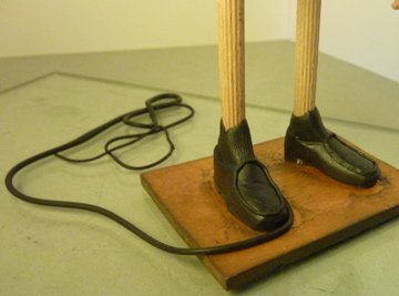

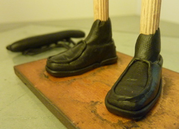

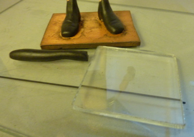

Auf einer Glasplatte und unter Zuhilfenahme einer weiteren Glasplatte einen dünne Wurst rollen. Davon kleine Stücke auf dem Schuh platzieren, es soll ein rustikaler Slipper entstehen.
Mit den Glasplatten eine etwas dickere Wurst herstellen, diese wird um den Schuh gelegt und mit einem Modellierstab angedrückt, das wird die Sohle.

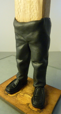

Fertig.
