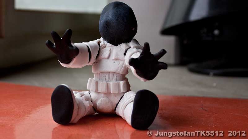

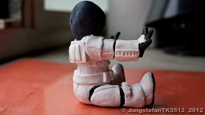

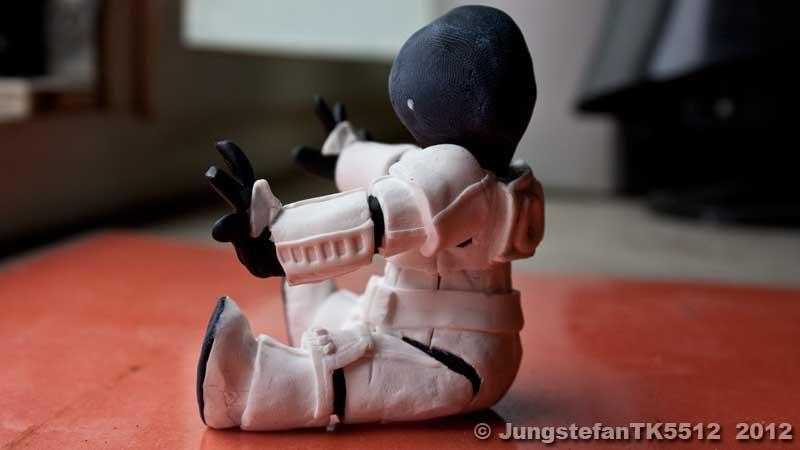

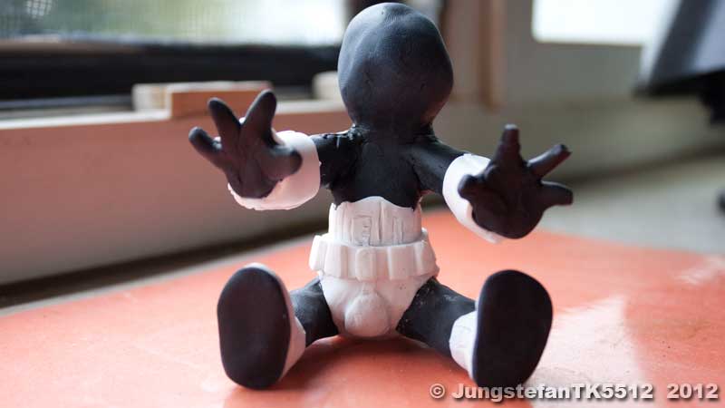

In der Zeit der Schonung nach der Operation habe ich mich mal an das Thema Figurenbau gewagt.
Ziel war es dieses Stormtrooper-Baby, welches ich mir vor 3 Jahren als Avatar gezeichnet habe, zu modellieren.
Da ich aber nun so gar keine Ahnung vom Figurenbau habe zeige ich nur mal die Schritte, die ich gemacht habe.
Würde mich freuen wenn ihr mir meine Fehler aufzeigen könnt, um es beim nächsten Mal besser zu machen.
Als erstes habe ich mir ein Drahtgestell der Figur gemacht und mit der ersten Schicht Fimo umwickelt.
Danach wurde es im Ofen gehärtet.
Dann kam die 2. Schicht drauf und würde wieder gehärtet.
Als nächstes waren die Schuhe und die "Hose" und Armschoner dran und wieder gehärtet.
Dann kam der Rest, bis auf den Helm und wieder gebacken.
Richtig glatt habe ich es nicht bekommen und auch die Fingerabdrücke sind wohl kaum zu vermeiden.
Oder doch?
lg
Stef

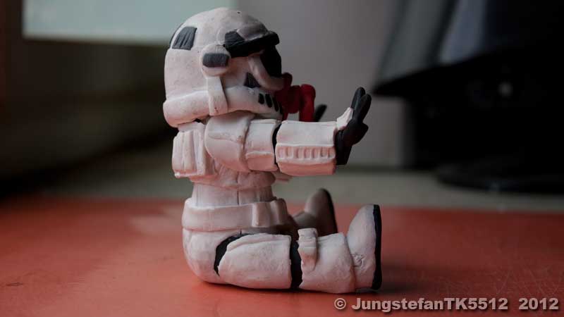

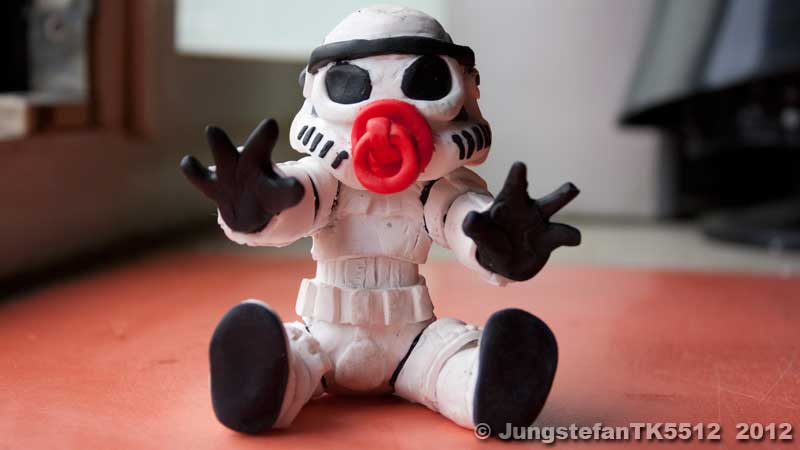

So, ehe ich mich zur Ruhe begebe noch Bilder mit Helm.
Mal schauen, ob ich durch schleifen noch einiges verbessern kann.

Hallo Stef,
für ein Erstlingswerk beeindruckend!
Deine Vorgehensweise ist prinzipiell richtig, also zuerst ein Drahtgestell, dieses mit Fimo ummanteln und aushärten.
Ich gehe ein wenig anders vor. Auch das Drahtgestell, auch eine erste Fimoschicht, aber diese mache ich nur bis zum Bauch, quasi nur eine halbe Figur modellieren. Hierauf dann wieder Fimo, diese Schicht aber weich lassen. Das hat einen Grund. Wenn Du mal eine Figur modellierst, die normale Kleidung trägt, benötigt diese Falten. Die kannst Du aber nur eindrücken, wenn die Masse in der Tiefe genügend Raum bietet. Bei einem Raumfahreranzug ist das egal, der wirft keine Falten.
Wenn Schuhe und Hose fertig ist, stelle ich die Figur in den Ofen zum aushärten. Danach modelliere ich den Oberkörper. Am Unterleib kann nichts mehr zerstört werden, weil dieser schon gehärtet wurde.
Sorry, hier muss ich unterbrechen, muss zur Arbeit. Melde mich am Spätnachmittag noch einmal.
Gruß, Reinhard
Kittyhawk
Freitag, 27. April 2012, 09:46
das ist ja süß...
Und für den ersten Versuch echt beeindruckend.
Kittyhawk
Freitag, 27. April 2012, 09:58
Hallo Stef :wink:
Dein Baby sieht ja sehr süß aus.
Die Idee von dir und die Umsetzung einfach nur genial.
Freitag, 27. April 2012, 14:45
Hallo Stefan,
so, Feierabend, der zweite Teil meines Kommentars.
Wenn Schuhe und Hose fertig ausgehärtet sind, modelliere ich den Oberkörper. Hier auch wieder den Untergrund weich lassen. Bis zum Halsausschnitt alles modellieren, auch die Arme, danach ab in den Ofen.
Letzter Schritt ist der Kopf. Hier sorgt bei mir eine Holzperle oder ausgehärtetes Fimo für guten Halt.
Zu den Fingerspuren: bei normaler Kleidung lasse ich die Fingerabdrücke drauf, das sieht wie Stoffstruktur aus. Außerdem sage ich meinen Kunden, dass es sich bei MEINEN Fingerabdrücken um ein Zeichen der Originalität handelt, nur ich kann diese Spuren auf einer Figur hinterlassen. Auch bei Ölgemälden sind die Pinselspuren eines der Merkmale ob wirklich DER Künstler das Gemälde gearbeitet hat.
Wenn Du die Fingerspuren unbedingt weg haben willst, geht das am besten im weichem Zustand. Mit einem weichen Pinsel und Babyöl über die Oberfläche streichen, oft! Nicht zu viel Öl nehmen!
Weiterhin viel Spaß beim modellieren!
Reinhard
