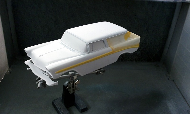

Hallo!
Diesmal richte ich einen Klassiker her.
Ich freue mich, endlich eine Oldschool Karre herrichten zu dürfen.

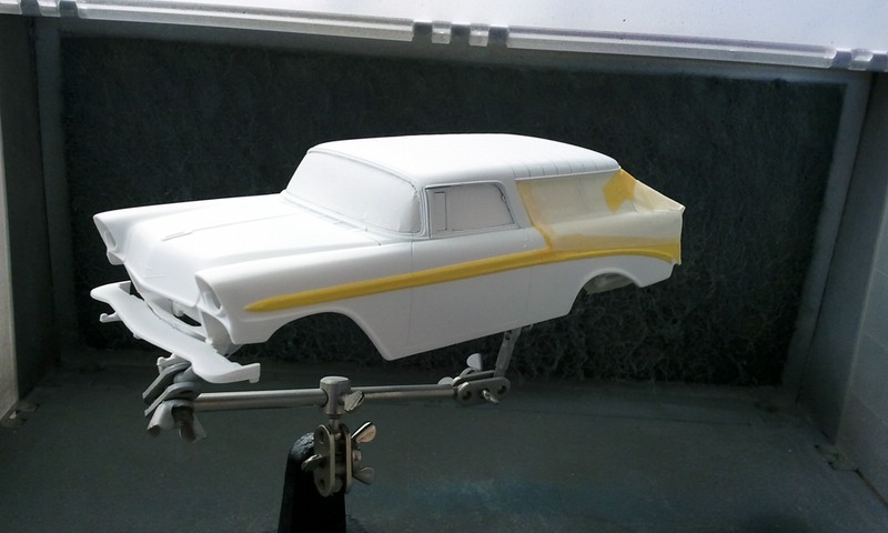

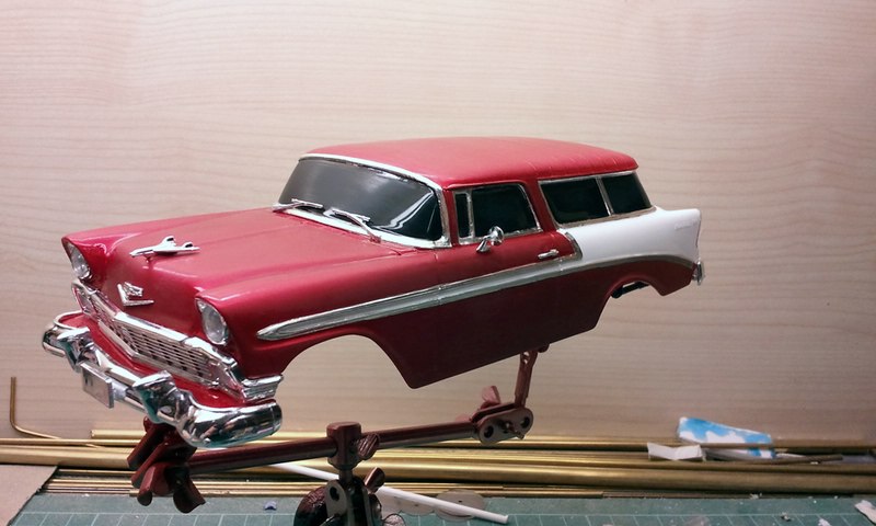

Hier grundiert und im weißen Kleid...

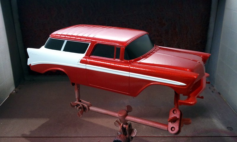

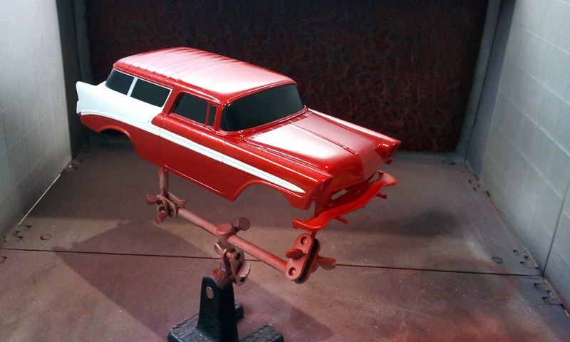

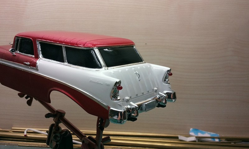

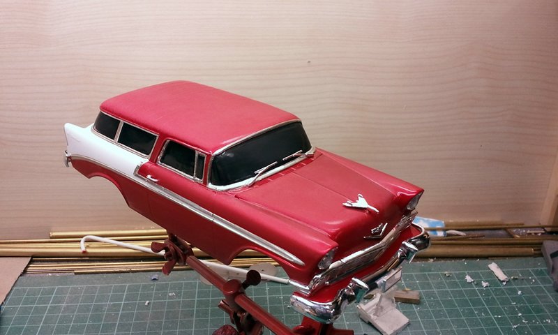

so, weiter gehts, ich dachte mir, nur so ein normales Rot hinklatschen geht
nicht, also hab ich mir was überlegt...
Die erste Ebene ist ein Metallic Rot danach folgte eine quasi "Lasur" im klaren Rot.
Wirkt jetzt schon super, wird noch weiter verfeinert und dann rockts
Außerdem werden die Zierleisten usw. durch eine BMF hervorgehoben.
Wird ein echtes Schmuckstück, ist das erste Mal, dass ich diese Effektkombination hinsichtlich des Rots probiert habe. Wird in Zukunft noch perfektioniert und dann auch mit echten Candys lackiert werden.

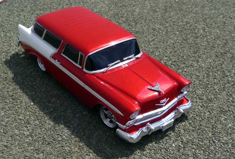

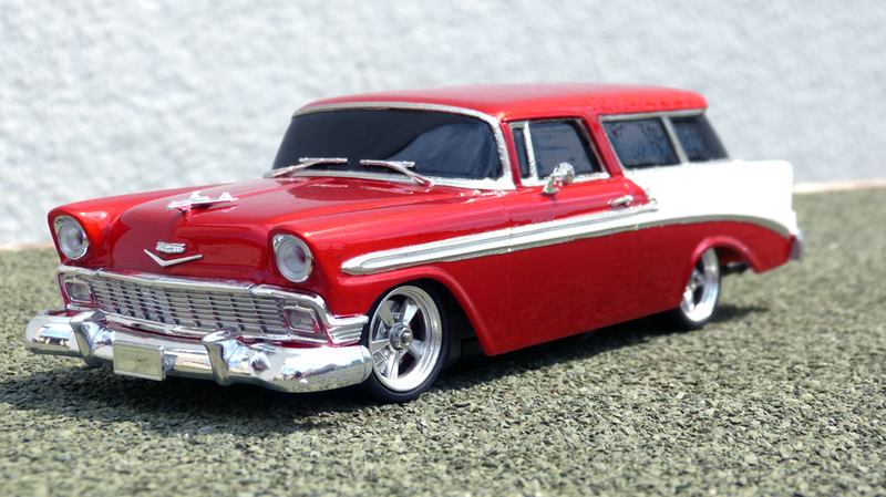

Ich finde dieses Rot einfach nur einen genialen Traum, der Wirklichkeit geworden ist, wenn der Wagen fertig dasteht, werde ich Fotos draußen schießen und versuchen den Effekt auf dem Bild festzuhalten.

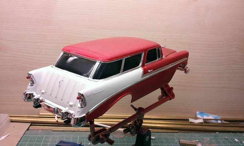

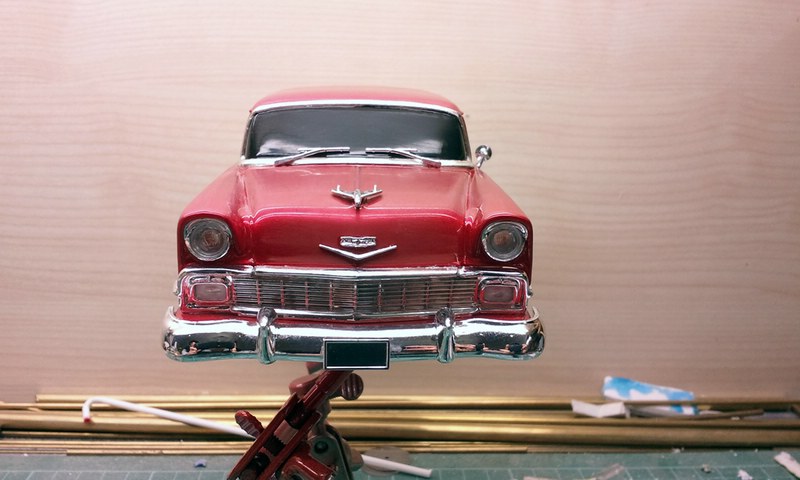

Es hat sich einiges getan...
war ne Menge Arbeit,

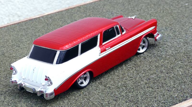

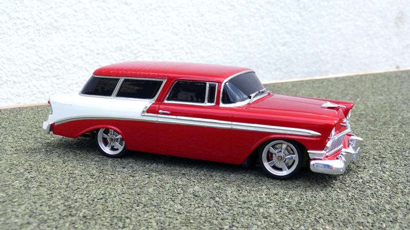

also die Karo wurde mit 2K Klarlack gelackt und danach komplett fein nassgeschliffen.
Die Zierleisten und die Fensterrahmen wurden verchromt. Anschließend die ganzen Details angebracht.
Nun ist der Wagen soweit fertig und wartet auf den abschließenden Klarlack.
Das Teil wird so glänzen, das man eine Sonnenbrille brauchen wird

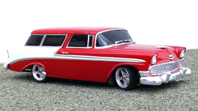

Gruß Richi
Hallo Richi
bevor Du Klarlack draufhaust, das man "'ne Sonnenbrille" braucht, verchromst Du doch bestimmt noch die "Bel Air" - Schriftzüge und die Zierleisten an der Heckklappe und die Scharniere ?
Was heißt für Dich "Old-School" ? Moderner Metallic-Effekt-Lack, den es 1957 nicht gab ? Schwarze Scheiben ? Kein sichtbarer Innenraum ?
Hhhhhmm
So long
Matze
Hey,
ja die Sachen werden noch verchromt, gut das du es erwähnst.
Bei den Schriftzügen weiß ich noch nicht.
Ja, dann ist es halt ein Custom Chevy.
Ja, der Auftraggeber wollte schwarze Scheiben und keinen Innenraum, das Ganze wird ja danach ferngesteuert und es kommt ein RC Chassie drunter.
Gruß Richi
Hallo Richi
O.K., das erklärt's. Das macht dann so auch Sinn
Aus der Erfahrung heraus, hättest Du die Verchromung (BMF) VOR dem Lackieren machen können, dann hättest Du die Farbe vorsichtig mit einem Wattestäbchen und gaaaaanz wenig Verdünnung wieder entfernen können, um dann mit Klarlack zu versiegeln.
So long
Matze

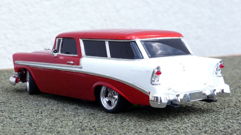

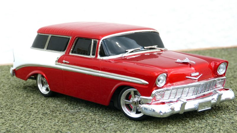

Kommen auch aktuelle Bilder?
Ich fand die Farbe bisher sehr geil.

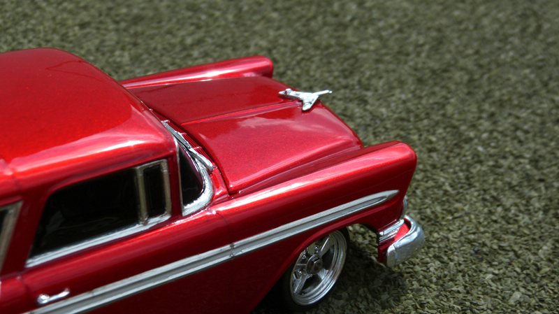

Danke,

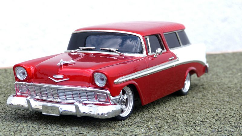

der Chevy wird diese Woche noch klargelackt.
Die vertikalen Chromleisten am Kofferraum wurden nicht verchromt, da dies nicht erwünscht war.
Gruß Richi

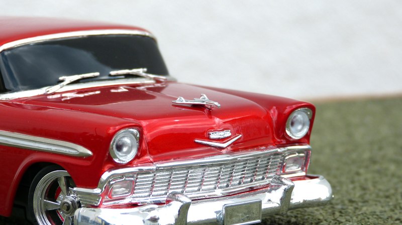

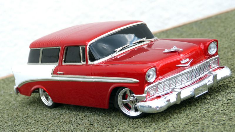

Das wird bestimmt ein cooler Xmod, Farbe und Chrom sehen Hammer aus!
Hi,
wie hast du das Chrom so super hinbekommen? Hast du es beim Verchromer machen lassen? Oder hast du es selber lackiert? Bin auf der Suche nach einer gescheiten Lösung, um Sachen einem Chromlook zu verpassen.
Wow, der Lack ist geil
Schöner Glanz. Alles ist sehr gut, auch der Chrom.
Ich find nur immer die schwarzen Scheiben störend, aber sonst würde man ja das ganze Elektronik-Gedöns sehen.
