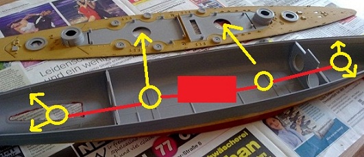

hier mal ein Bild wie ich mir das Vorstelle:
der rote Kasten soll die Stromversorgung darstellen, evtl ne 9V Batterie oder so.
die Gelben Kreise sollen die Leuchten, zB LEDs darstellen die dann in Richtung der gelben Pfeile, die vorderen/hinteren Bullaugen(?) durchleuchten und die 2 mittleren durchleuchten die im Oberdeck.
Solte doch nicht so schwer sein oder?? Belehr mich eines Besseren :D

Hallo Ralf.
Du mußt deinen Beitrag noch mal bearbeiten, da Du das Bild nur als Dateianhang hier eingestellt hast.
Ansonsten werden die Bilder nur angehangen, daß erkennt man an dem weißem Rand, der um das Bild zu sehen ist.
Das erste Bild habe ich mal für dich eingefügt, damit Du sehen kannst wie es Aussehen muß.
Gruß Micha.

Montag, 23. April 2012, 14:49
Egal, was du nun einbaust, da du das Licht nicht gebündelt aus einer Fassung, sondern als Streustrahlung (Raumbeleuchtung) nutzen willst, wird es auch durch das Plastik schimmern, je nach Stärke, mehr oder weniger und natürlich durch alle Ritzen, die nicht ordentlich verklebt wurden.
Aus meiner FALLER-Zeit kenn ich diese dunkle Pappe, die man im Innern der Häuser anbrachte, um diesen Effekt aus zu schließen. Ähnliches würde ich auch hier machen – oder von innen dick schwarz streichen.

Montag, 23. April 2012, 16:21
Nachtrag:
Wie Dieter (Graubär) schon ansprach...
Du solltest von innen die Wände einmal mit Silber oder Alu anmalen, so bekommst du mehr Licht raus,
vor allem gleichmäßiger, und du hast keine "leuchtenden Wände".
Sauber muss das dann nicht sein, nur deckend.
lg,
