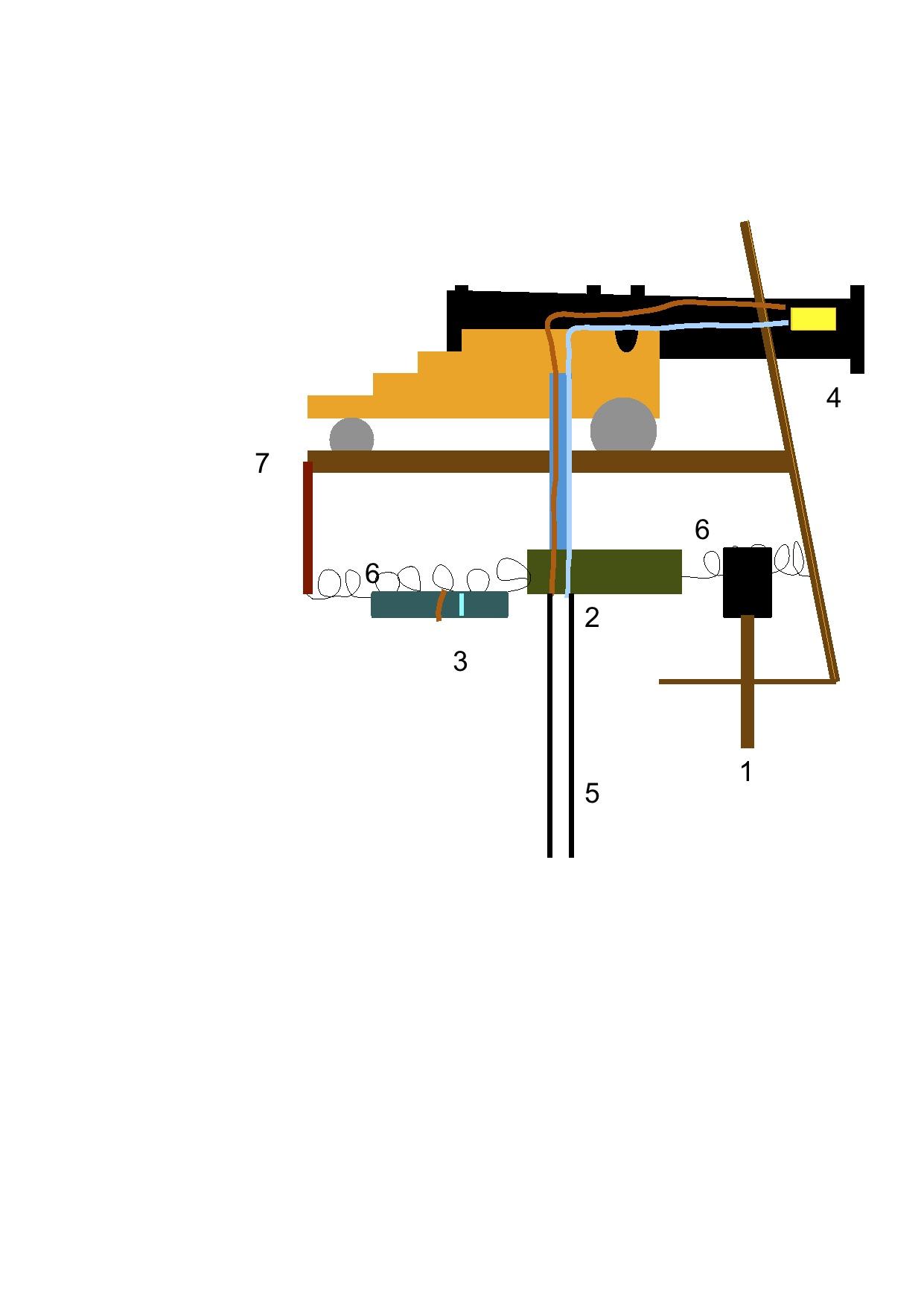

Man müsste das an einem Übungsmodell probieren.
Ich habe für den Rückstoss eine Idee.
Wie wärs denn mit einem weiteren Holzklotz der den Holzklotz der unten an der Laffette dran ist nach vorne hält und der beim Schuss weggezogen wird und dann die Lafette mit einer Feder nach hinten gezogen wird. Aber dann müsste die Laffette wieder nach vorne.
Schwierig.
Aber irgendwie müsste es funktionieren.
Wie wär der Spass denn mit Einsteckkanonen: Wenn die Einsteckkanone nach hinten gezerrt wird öffnet sich ein Schlitz zwischen der Wand die an der die Kanone fest ist und der Wand die von der Bordwand übersteht und durch diesen Schlitz kommt der Qualm aus einer überfüllten Rauchkammer raus.
Und einen grossartigen Effekt kriegt man auch hin wenn nicht alle Kanonen schiessen.
lg
hms
Freitag, 20. April 2012, 12:07
@ Hamilton (HMS):
Ist alles ein wenig zu aufwändig, da die Mechanik reibungslos laufen müsste.
Ok, der Rauch würd ja auch gleich alles ölen... :lol:
Na ja, es muss ja auch dauerhaft seine Funktion ausüben können
und da die meisten von uns keine Uhrmacher sind...
Es wäre halt nicht die beste Wahl, wenn ein kleiner Bereich des Modells mehr Aufwand ist,
als das gesamte übrige Modell.
Wenn jemand eine gute Idee haben würde, wie man eine günstige und kleine,
elektrisch ausgelöste Apparatur bauen könnte, die einen Haken löst,
der dann die Feder frei gibt, dann könnte es klappen.
Allerdings ist das ganze wohl eher aussichtslos, oder?
Die Rückstellung könnte man ja dann für alle Kanonen zusammen machen.

Ich habe auch mal ein System gesehen, bei dem ähnlich eines Trommelrevolvers Geschütze angefeuert werden die war aber bei nem moderneren Schlachtschiff.
Da könnte man natürlich bis zu 6 Schuss abfeuern.
Ich finde diesen Baubericht leider nicht mehr.
Dieses, wie in den Videos zu sehen sollte auch bei 1:64 mit gedrehten Messinggeschützen gehen.
Man brauch doch lediglich in die Rohre 2 Kontakte einzubauen, die dann den nötigen Funken erzeugen.

Ich bestehe aber weiter darauf dass man doch den Rückstoss der Kanonen irgendwie hinkriegen müsste.
Man kann ja unter dem Deck auf dem die schiessenden Kanonen stehen (oder unter deN DeckS) mehrere Kanonen zusammen verbinden. Oder irgendwie mit Federn die alles von hinten nach vorne alle Kanonen versetzt schiessen lassen.
Ich denke mal darüber nach.
Gibt es denn nicht irgendwelche Hammer die nicht zu teuer sind und die mit irgendeiner Kabelverbindung in eine Richtung schlagen könnten? Ich hätte da nämlich eine Idee.
lg
hms
Dienstag, 24. April 2012, 12:22
ich denke das kommt auf die größe des schiffes an.
der rückstoß muss ja schnell erfolgen, und "zucken" - und wenn man einzelschuss nähme, dann wird das ein mega aufwand in schiffen unter 2 meter
alle zusammen ist nun auch nicht so leicht, wegen dem platzbedarf für das system
servos gehen nicht, da zu langsam, schnelle seilwinden über einen motor evtl. aber der weg ist ja nur minimal, auch das ausfahren müsste ja zeitversetzt kommen um das nachladen zu realisieren.
sicher gibt es eine möglichkeit, aber wenn man noch bedenkt das man LED verkabeln muss, und diese ja auch mit bewegt werden müssen, ruckartig, dann wird es noch schwerer.
aber gibt es nicht alte piratenfilme wo modelle das machen?
(echte schiffe nahmen die ja nicht) wie machten die das?

So, hier habe ich eine Zeichnung.
Text wird folgen.
»Herr Milton Seriööös HMS« hat folgendes Bild angehängt:
Dienstag, 24. April 2012, 17:30
Da bin ich mal auf die Erklärung der Zeichnung gespannt :ok:
Viele Grüße :ahoi:
markus
(der Captain)
Dienstag, 24. April 2012, 17:38
Wenn die Kanone schiesst, schlägt der Hammer (1) gegen den Kasten (2) der an einer Seule (blaue Seule) an der Kanone befestigt ist.
Im Deck (7) ist ein Schlitz in dem dann die Kanone nach hinten geschleudert wird. Das alles passiert ganz schnell, so schnell dass keiner sieht dass die Kanone erst nach dem Schuss aufblitzt (mit Glühbirne 4).
Die zwei Kabel die blau und braun sind kommen dann auf eine Schiene (da wo die Verlängerung von dem blauen und brauen Kabel sind) im grünen Kästchen (3), dabei wird der Schornstein (5) der viel zu voller Qualm ist einen kurzen Moment geöffnet wird und damit den Qualm rauskommen lässt.
Danach wird die Kanone durch die Federn (6) in Höchstgeschwindigkeit an ihren Platz gebracht.
Das ist zwar ein riesen Aufwand, sowas herzustellen, aber irgendwie müsste es machbar sein, oder nicht?
lg
hms
Ps: Ich weiss dass die Kanone sehr merkwürdig aussieht. Bitte keine doofen Bemerkungen dazu machen, es geht ja nich um die Proportionen der Kanone :D .
