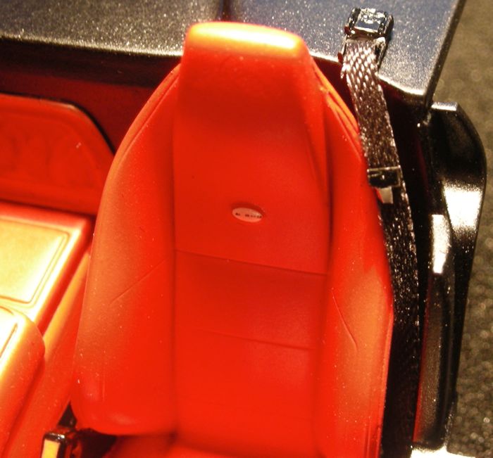

Hallo Yannik
Hier siehst Du ein Beispiel von mir, wo ich die Ölmethode und eigene Sicherheitsgurte angewendet habe:
Die Sitze habe ich mit Mattrot lackiert und danach mit einem Wattestäbchen und Speiseöl eingerieben. Kannst ruhig genug nehmen.
Danach mit einem zweiten Wattestäbchen wieder trockenreiben. Die Oberfläche bekommt dadurch den seidigen Glanz und ähnelt sehr gut Leder.
Die Gurte habe ich hier aus einem dünnen Stoffband gemacht. Gefunden habe ich das in einem Nähgeschäft.
Aber auch Maler-Abdeckband eignet sich hervorragend. Das findest Du in jedem Baumarkt und kostet fast nichts. Ich klebe das Band auch nicht zusammen, sondern nutze die klebende Seite, um den Gurt am Sitz zu befestigen.
Die Gurtschnallen habe ich aus Plastiksheet selbst geschnitzt.
Probier's einfach aus. Es müssen nicht immer Photogeätzte Teile sein.
Gruss. Dani

Hi Dani,
danke für die Hilfe.
Ich probier erstmal die Gurte mit diesem Tape(von Chri). Werd aber wahrscheinlich trotzdem Photogeätzte Teile nehmen,
weil das andere ziemlich schwer aussieht.
Hast du die Sitze wirklich mit Mattrot lackiert, denn es sieht eher Orange aus. Sitze und Mittelkonsole sind in der Farbe und der Rest schwarz?
Entschuldingung das ich jetzt frage, aber was ist Plastiksheet? :)
Bekomme ich vielleicht trotzdem noch ein Bild oder Bilder von Innenraum, sieht ziemlich gut aus.

...Hast du die Sitze wirklich mit Mattrot lackiert, denn es sieht eher Orange aus. Sitze und Mittelkonsole sind in der Farbe und der Rest schwarz?
Ja, ist tatsächlich das Ferrarirot von Tamiya. Sieht nur wegen dem Blitz so aus.
Plastiksheet ist nichts anderes als Plastikplatten die man in vorgefertigten Grössen kaufen kann. Also das gleiche Material, welches auch bei unseren Modellen verwendet wird.
Ersatzweise kannst Du auch einen Gussast erwärmen und plattdrücken, das geht für kleine Teile auch.
