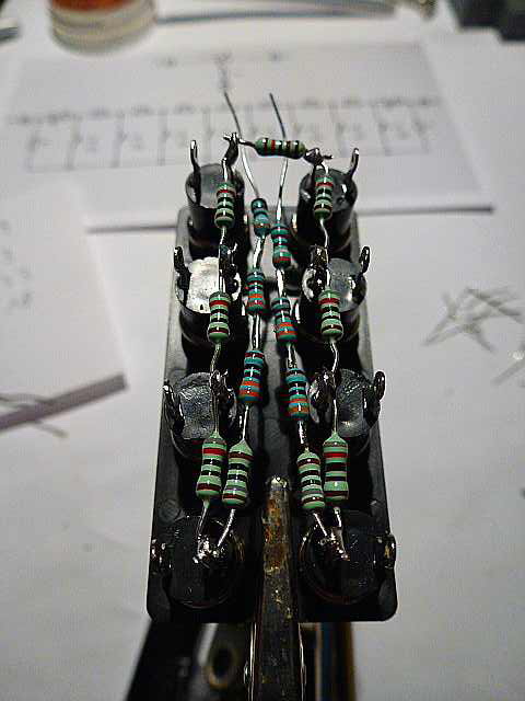

Dienstag, 13. November 2012, 22:44
...und noch'n Gerät...
Hi Ho!
Als Teil eines seiner Projekte hat Johannes mal wieder was Tolles erdacht!
Da dachte ich bei mir: "Dett brauchste ooch!" :)

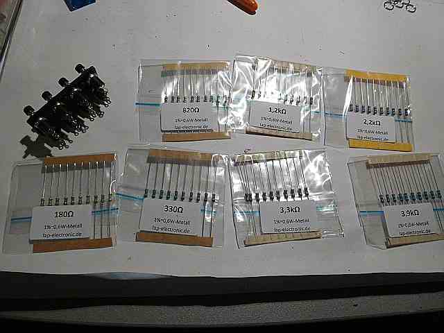

Also habe ich, strikt nach seiner Anleitung alles zusammengesucht und drauflos gelötet...
...nur das mit den 30 min hat bei mir nicht so ganz hingehauen... :roll:

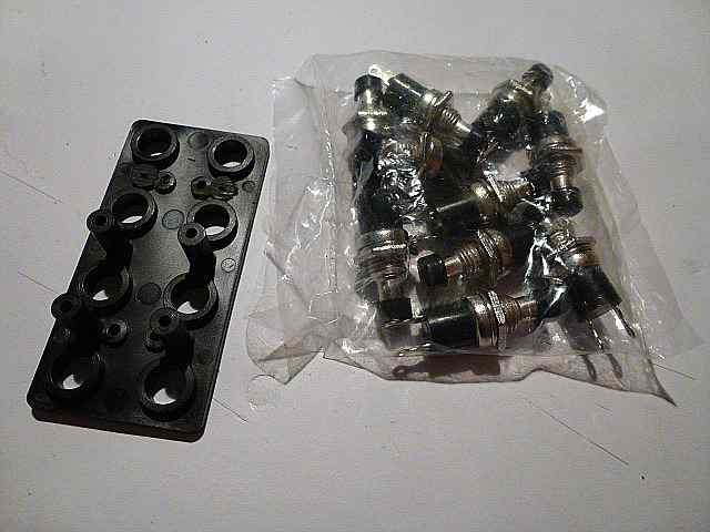

Auch die von Jo empfohlenen Taster hab' ich mir besorgt:
und so eine ideal kompakte und übersichtliche Basis für den restlichen "Kram" bekommen:
Dann folgte jede Menge Einfädeln, Zurechtfriemeln, Denkfehler begehen (Johannes hatte alles in einer Reihe, ich wollt's anders :roll: )
und natürlich das obligatorische: "wir grillen einen Taster beim Löten" :bang: ...
Übrigens habe ich mit meinem Lötkolben das Problem, dass die Löt"spitze" nur an einem vagen Punkt an der Seite die richtige Temperatur trifft
und das Zinn schmilzt, das kann einem echt schlechte Laune machen!!! :motz:

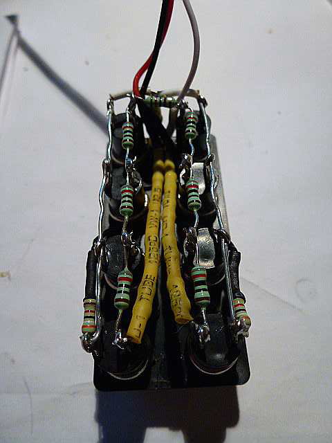

Schließlich und endlich hatte ich alle Widerstände und das Kabel dran, fertig zur Montage!:
Von vorne sieht's jetzt fast professionell aus:
Ich kann Kanal 7 wahlweise mit Poti oder mit dem Tastenfeld bedienen.
Durch die Tasteranordnung bediene ich (z.B. einen Servo) von links nach rechts
oben: 25 %, 50%, 75% und 100% links
unten das Gleiche "in Grün" :baeh: ...

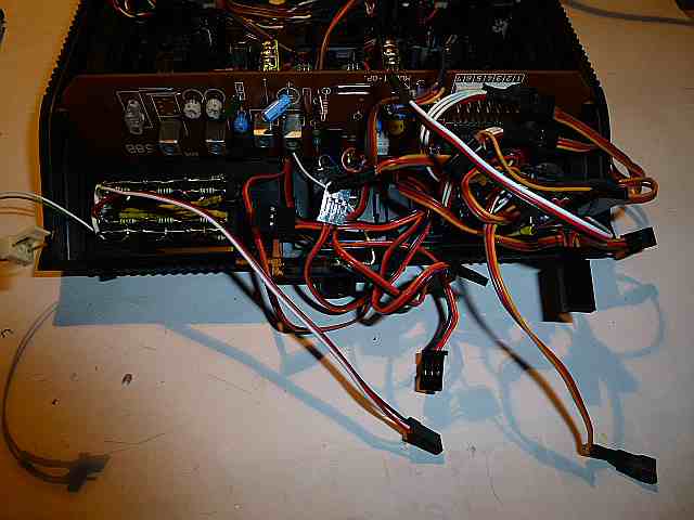

Allerdings habe ich den Eindruck, der Servoausschlag entspricht nicht dem der Bedienung mit einem Kreuzknüppel... :nixweis:
...Dem werde ich aber erst auf den Grund gehen können, wenn ich die rückseitige Verkabelung wieder hinbekommen habe...
Intelligenterweise habe ich alles auseinandergerissen, um Platz zum Arbeiten zu bekommen und
habe jetzt das Problem, Kanal 1 und 4 mittels 3 Schaltern wieder ohne Kurzen mit 4 Bedienelementen zu verbinden :bang:
Da fehlt mir momentan einfach die innere Ruhe für :(
So, auf ein ander Mal und nochmal Dank an Johannes fürs Hirnen!

Zuerst sind die Taster in eine Halteplatte eingesetzt worden.
Dann kam das verlöten mit den passenden Widerständen.
In den Sender wurde die Halteplatte dann mit einer vorgebohrten Polystyrolplatte als Abstandshalter eingesetzt.
