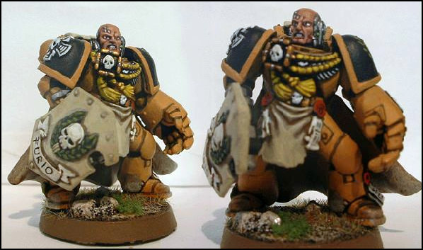

Als alter Figurenmaler (aber in kleinerem Maßstab) geb' ich auch mal meinen Senf dazu:
Als erstes ziehe ich mit Weiß quer über das ganze Auge. Kann ruhig unsauber sein, wird ohnehin noch ausgebessert.
Danach gehe ich vertikal mit schwarz einmal über die gesamte Höhe des Auges.
Dann wird mit der Hautfarbe versäubert und schattiert.
Das Ganze wird normal per Pinsel gemacht.
Hier mal ein paar Beispiele (schon etwas älter) - das Ganze sind Warhammer 40.000 -Miniaturen, also ungefähr 1:60:
