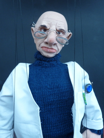

Den Pullover hat meine Frau relativ rasch gestrickt. Bei der Bekleidung flucht mein allerliebstes Töchterlein regelmäßig: immer kommst du mit so ´nem Piselkram
, Kleidung in Normalgröße ist zehnmal einfacher! Sie hat es aber dennoch geschafft, hab ich ein Glück, ´ne Tochter mit handwerklichem Geschick gezeugt zu haben

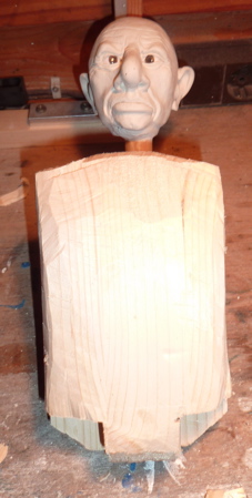

- ganz unten ist der Schulterbalken, hier wird die Marionette zuerst aufgebunden. Auf einem Tisch ablegen, Abstand zwischen Kopf und Kreuz ca. eine Elle . Die Schultern und der Balken sollen parallel zueinander stehen.

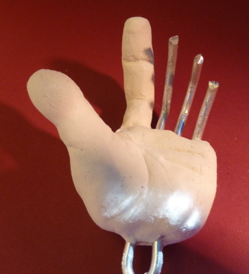

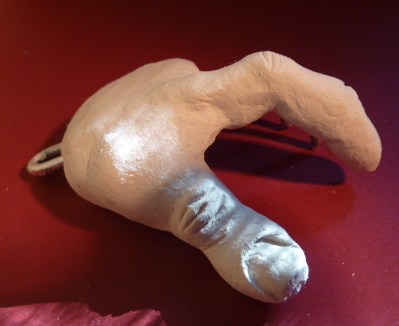

- Die Hände sind zuletzt dran. Zwischen Daumen und Zeigefinger wird eine Ringschraube eingedreht. Daran wird der Faden verknotet, über den vorderen Knubbel am Kreuz gelegt, zurück zur anderen Hand und dort befestigt. Zum Spielen wird der Faden einfach in die Hand genommen.
